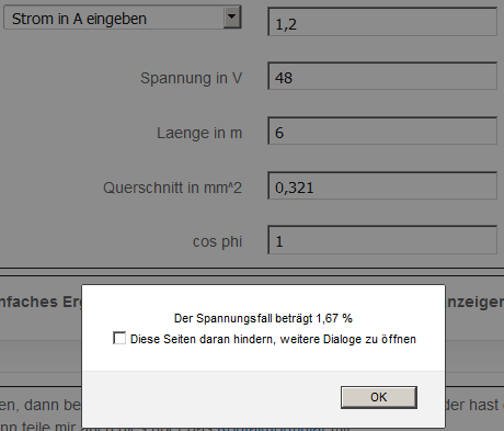

Wenn meine Eingaben stimmen, sollten 1+5m über AWG28 1,7% Spannungsabfall erzeugen.
