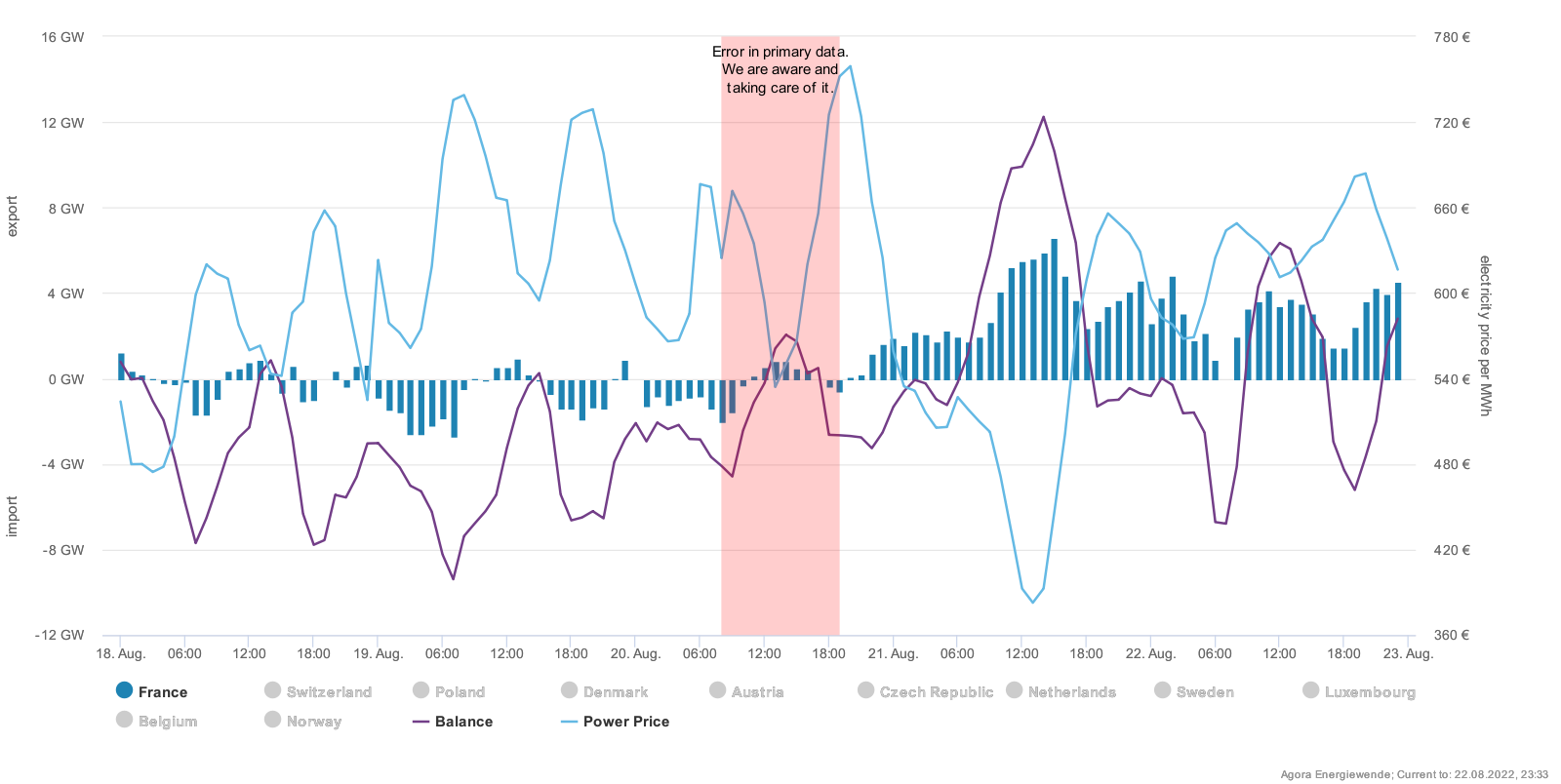

fishraven schrieb:
Ich habe nicht das Gefühl, dass wir einen Mangel an Strom haben. Offensichtlich können wir mehrere Länder versorgen.
Können wir - aber nur zu einem sehr hohen Preis: Gas, das wir selbst nur im Mangel haben (wir brauchen es dringend zum Heizen im Winter und als Ausgleich für Dunkelflauten - und haben nur mit hohen Einsparungen genug).
Einen Preis, den Frankreich offensicht wegen ihrer eigenen Mangellage bereit ist zu zahlen. Wir verschenken es nicht:
Für mich plausibel. Ich würde sogar höheres für plausibel halten.
