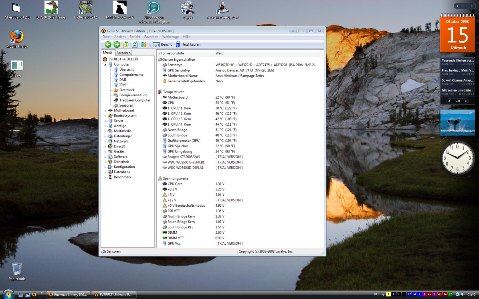

Ich kann zwar über Fanspeed den Fan regeln, weiß aber nicht wie heiß das NT wirklich ist..
Das verrät mit Everest Ultimate nicht..

Auserdem Everest Liest die Temps sehr gut ab kannste dir im CB Download dir ziehen!

Ich habe, wie oben geschrieben Everest Ultimate, mag sein, dass das NT-Temp nun wirklich ausgelesen wurde, nachdem ich den 3-Pin Molex Stecker auf dem Board angebracht habe.
Ist mir nie aufgefallen, momentan hab ich den Stecker ja ab.. damit das NT alleine regelt.
Daher kann ich auch nicht nachschauen, ob die Temp ausgelesen wird, wenn ich den Stecker wieder dran mache.
(btw: mir ist schon mal ein NT abgeraucht, weil der Lüfter einfach stehen blieb.. )
Wenn ich nun einen anderen Lüfter (Enermax Twister Cluster) einbaue, weiß Everest Ultimare ja nicht, wie warm mein Netzteil ist. Dann muss der Lüfter entweder über das Board oder über das NZXT LX geregelt werden. Schon klar!:p
Aber soll ich alle 30 Minuten mal am NT fühlen ob da heiße Luft rauskommt? Nur weil grad mal viel Belastung herrscht und ein Sommertag ist?
Ohne den Stecker am Board, weiß ich nicht, wie warm das NT ist.. wenn es überhaupt ausgelesen wird.

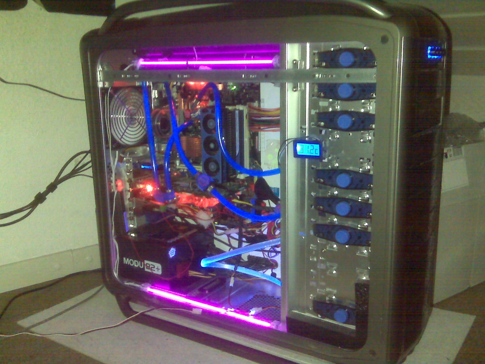

Zu den Bilder vom Case der eine Lüfter links und unten gibts nicht mehr, und den das dicke IDE Kabel für den DVD Brenner gibt auch nicht mehr wurde ersetst von SataII LG GH22NS super leise .
