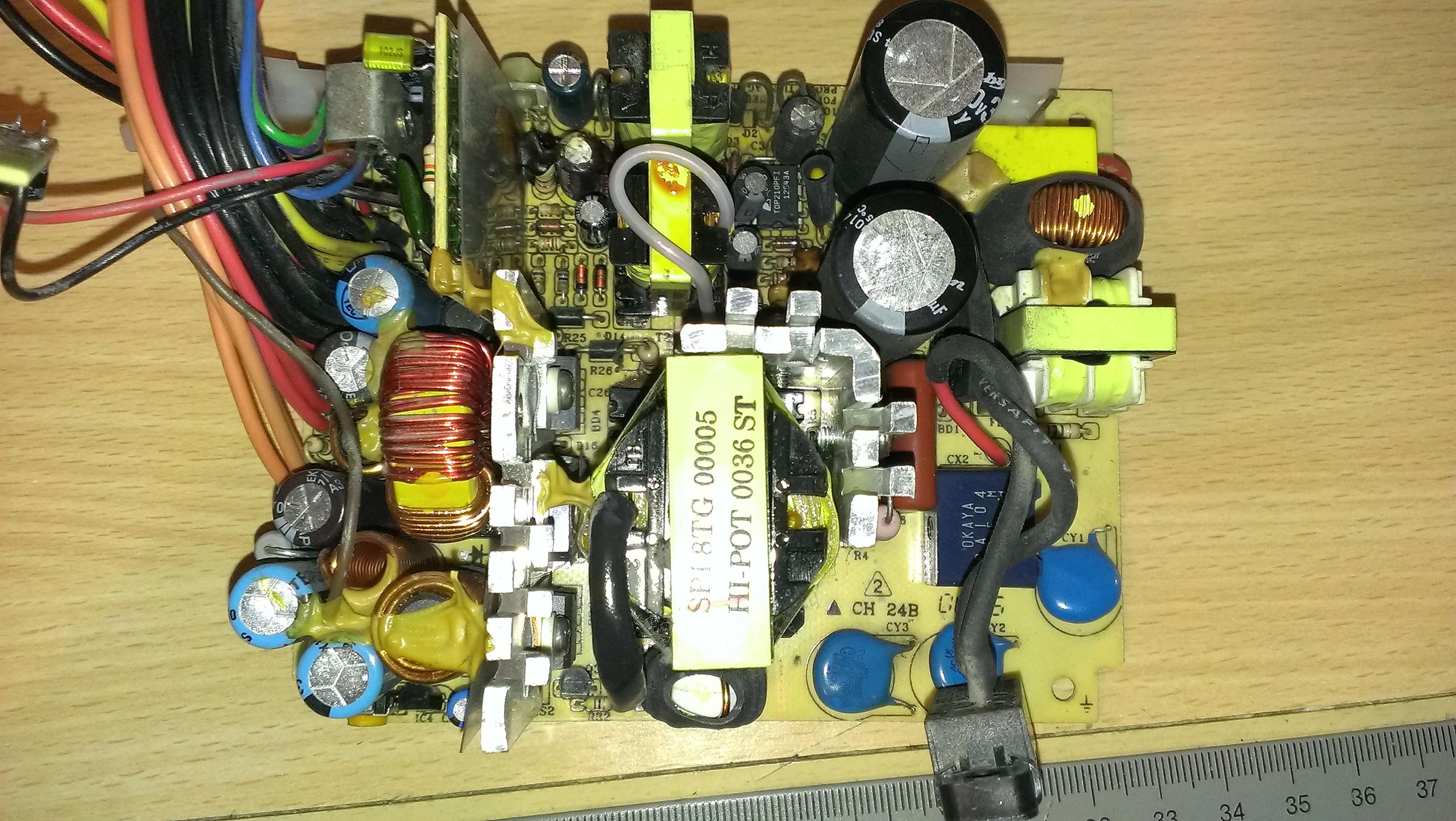

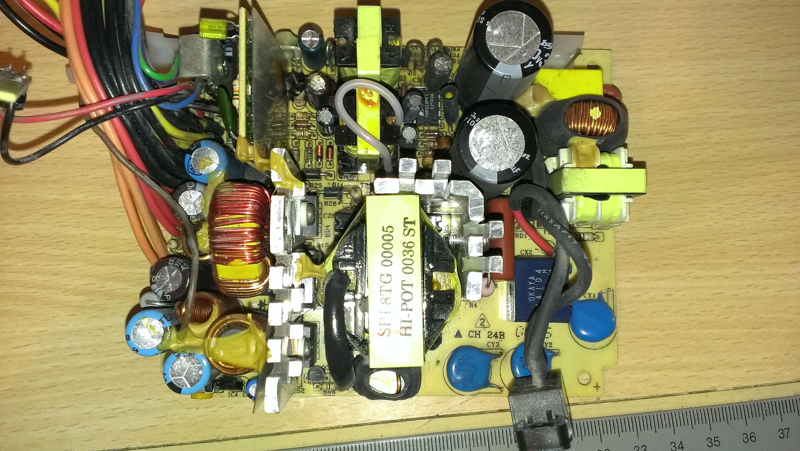

Hier: IMAG1956.jpg
Recht ordentliches OEM-Netzteil von FSP mit erheblich weniger Nennleistung als man vom Aussehen her annehmen könnte, sekundär sind da zwei Elkos kaputt - das Teil war 14 Jahre alt und wurde nie ernsthaft belastet (keine ausgiebigen Gaming Sessions, keine anspruchsvolle Hardware), das kann auch schon nach erheblich kürzerer Zeit passieren.
