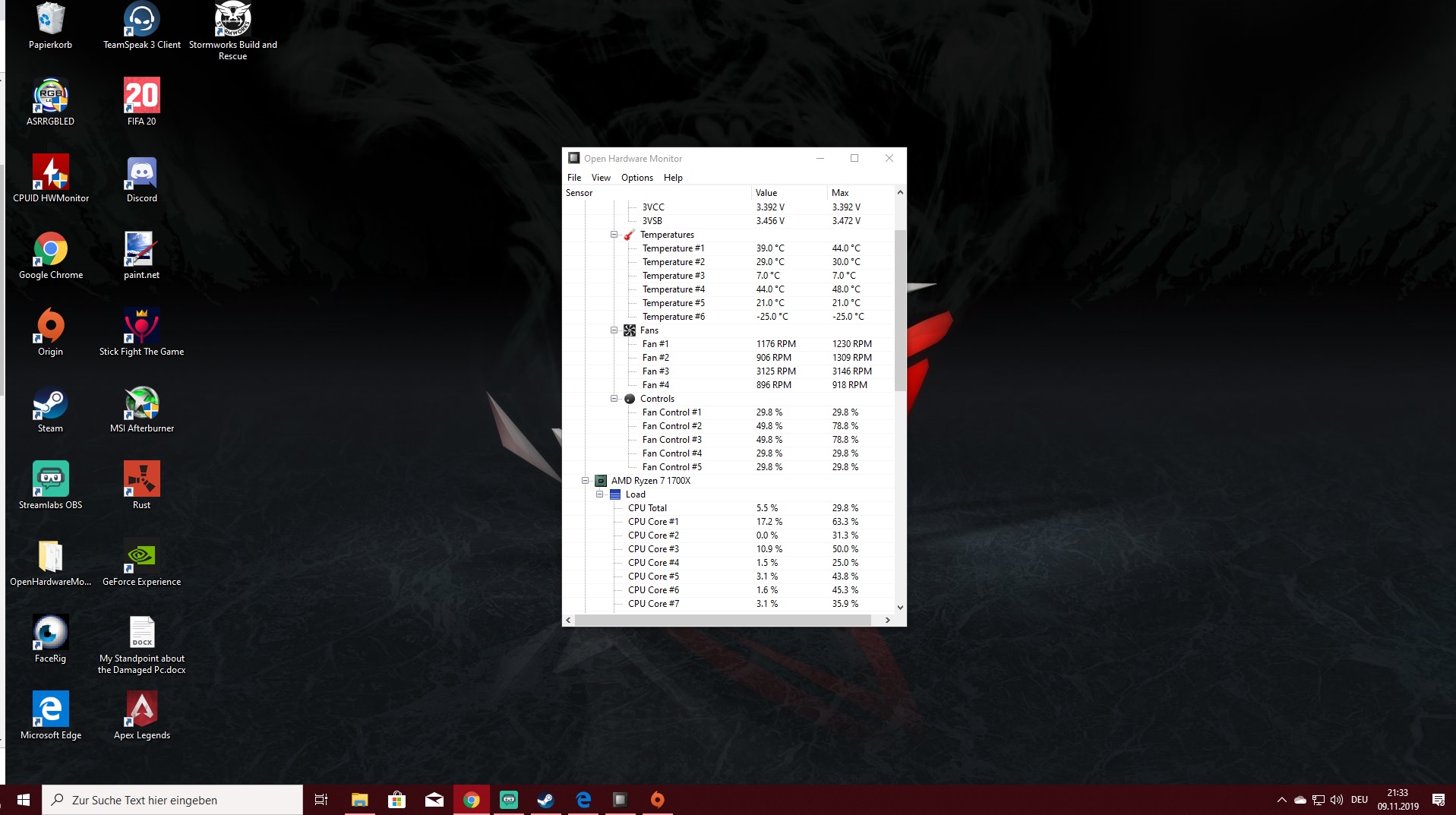

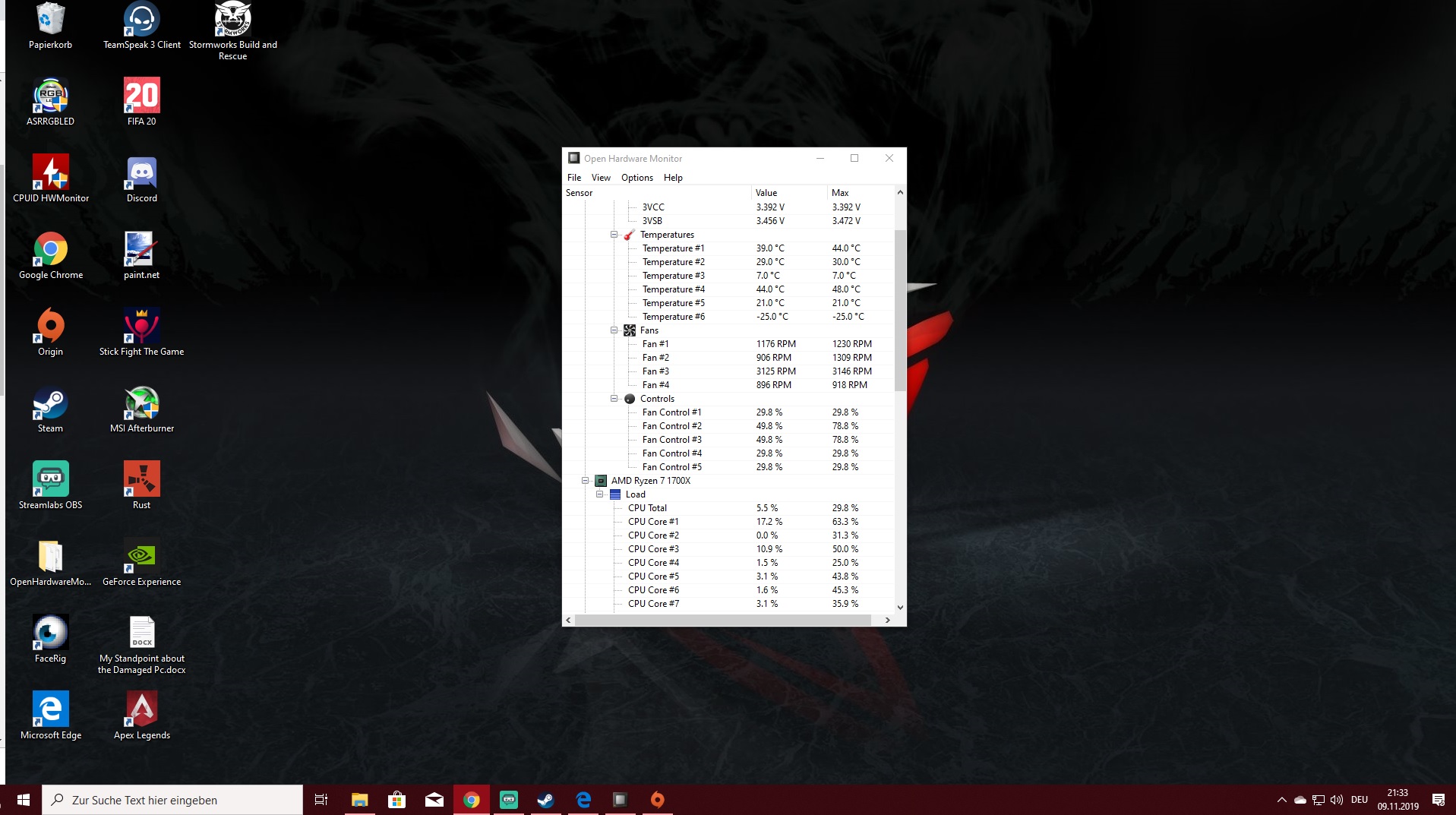

Ich habe mir einen neuen Gaming PC gebaut. Nun ist die Wasserkühlung oder einer der Lüfter sehr laut. so dass ich mich beim office betrieb mich abgelenkt fühle. Im Video mal einen Ausschnitt.
Der Pc steht unter dem Tisch.
Irgendwelche Ideen?

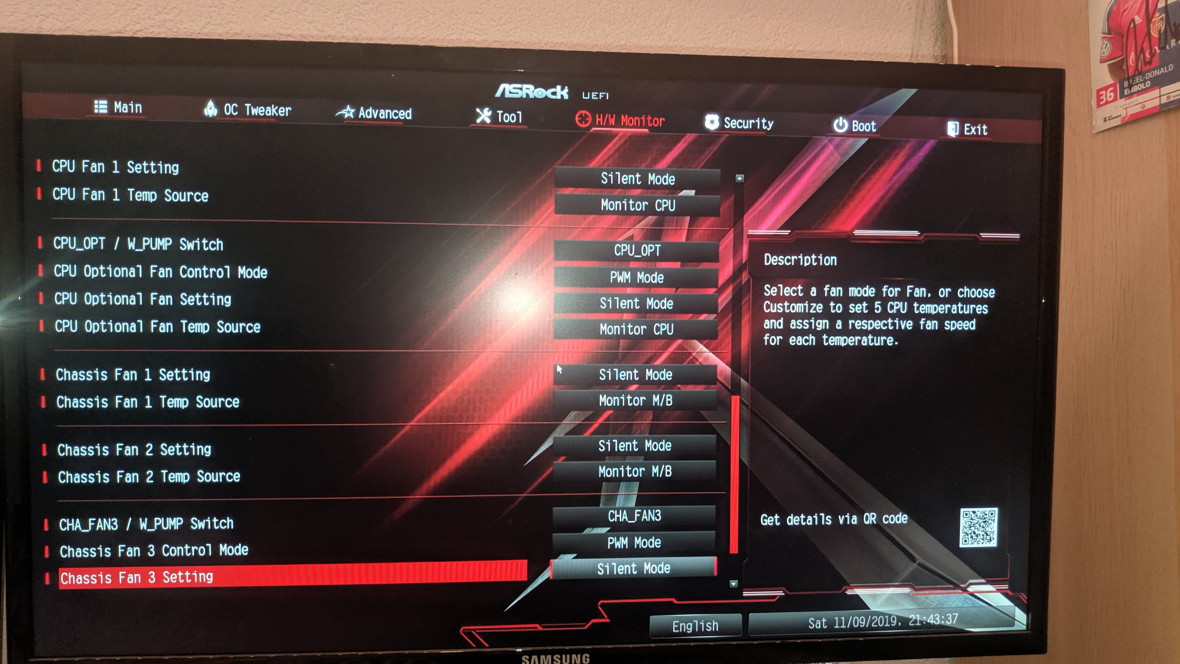

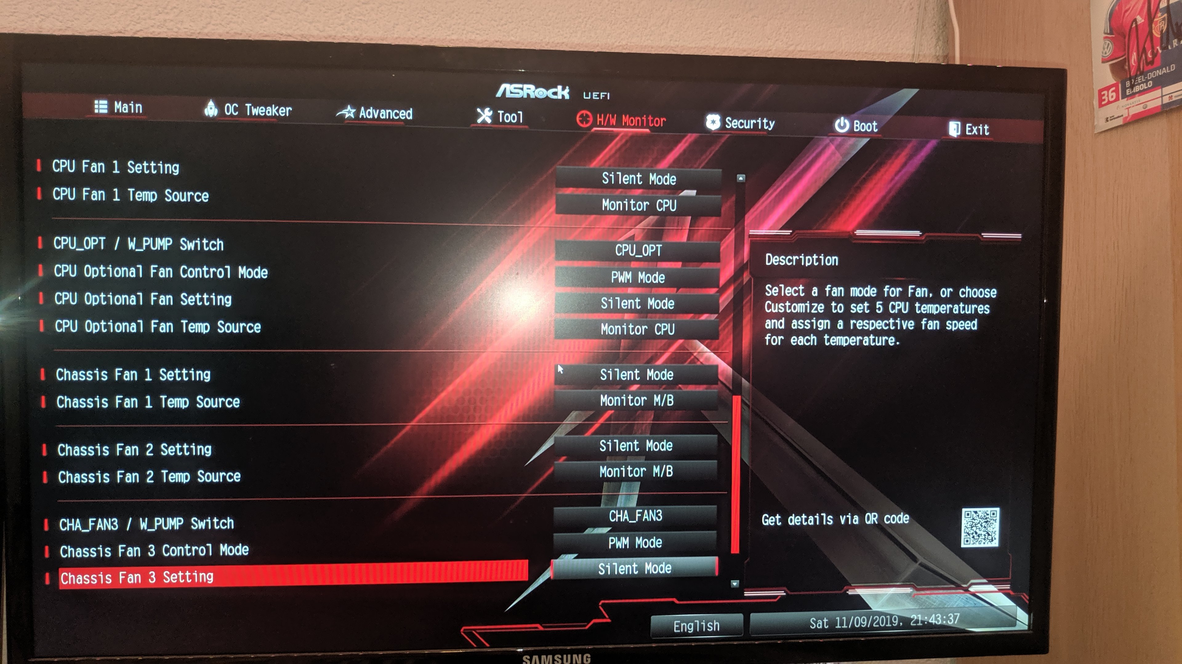

Schonmal versucht im Bios die Lüfter auf Silent zu stellen?

Im BIOS sollte alles auf silent sein

Was ist denn wo angeschlossen?

Wie hoch sind die jeweiligen Drehzahlen?

Die Wpump hängt an CPU_opt/Wpump 2
Der Radiator Lüfter an cpu_fan1
Die Case Lüfter an den Chassis Fan 1 und 2
Ich hab keine molex Lüfterkabel benutzt
Drehzahlen sind im Screenshot zu sehen zu Beginn!

Dann solltest du mal deine Lüfterkurve manuell ändern, Laute Lüfter mit viel Drehzahl sind auch auf dem Silentprofil nicht leise, 120mm+und über 800 rpm ist halt nicht leise, mit den Billiglüftern schon gar nicht.
Habe probeweise beim Lüfter mit 3000 rpm auf DC Mode gestellt, ist deutlich leiser, aber was macht dieser Mode eigentlich?
DC-Mode = 3Pin Lüfter, PWM = 4 Pin Lüfter, an der Pin Anzahl kann man die unterscheiden. Bei DC Mode wird oft keine Kurve in der Bios Standardeinstellung gefahren sondern ein Festwert.
Also alle angeschlossenen Lüfter im Bios überpüfen und schauen ob die mit eine Regelkurve oder fest gefahren werden.
DC = Steuerung über Spannung
PWM = Steuerung über... nunja, PWM
