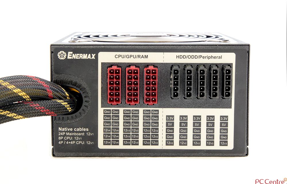

Hallo, ich habe das Enermax Platimax 750W Netzteil und eine GTX 770, welche ich gerne direkt Miteinander verbinden würde, also den Netzteilanschlüssen auf 2x 6pin für Graka. Ich finde da keinen Adapter, wobei ich mich höchstwahrscheinlich zu dumm stelle:freak: . Ich hab bis jetzt immer über mehrere China billig Adapter von 2x4pin auf 1x6pin die Graka mit Strom versorgt, jedoch hab ich jetzt überhaupt keinen Bock mehr, da mir die Billigscheiße schon 2x durchgebrannt ist:pcangry: . Könnte mir da jemand bitte einen Adapter vorschlagen? Danke für eure Hilfe schon im Voraus! MfG Thomas gallery_8505_1160_90383.jpg

Das sind 6+2 Pins für die Grafikkarte. Such also nicht nach Leitungen mit 6 Pins, sonder mit 8 wo man zwei abnehmen kann.
Ich hab das Netzteil mal gebraucht geschenkt bekommen ohne solche Kabel( Nur für Mobo, Cpu, SATA und 4pin waren dabei). Also die Graka wäre ja eigentlich mit 2x 8pin, wobei 2 Adapter von MSI auf 6pin mitgegeben wurde. Die Idee von DirtyHarry91 werde ich versuchen und mir 2 6pin Verlängerungskabel holen. MfG Thomas
Du brauchst die Kabel die Mugam vorgeschlagen hat. Steht auch im Handbuch (welches man runterladen kann ;) ) ... und bitte versuche es erst garnicht mit weiteren Molex-Adaptern. Es gibt einen Grund warum dieses Netzteil 4 12V Schienen hat!
