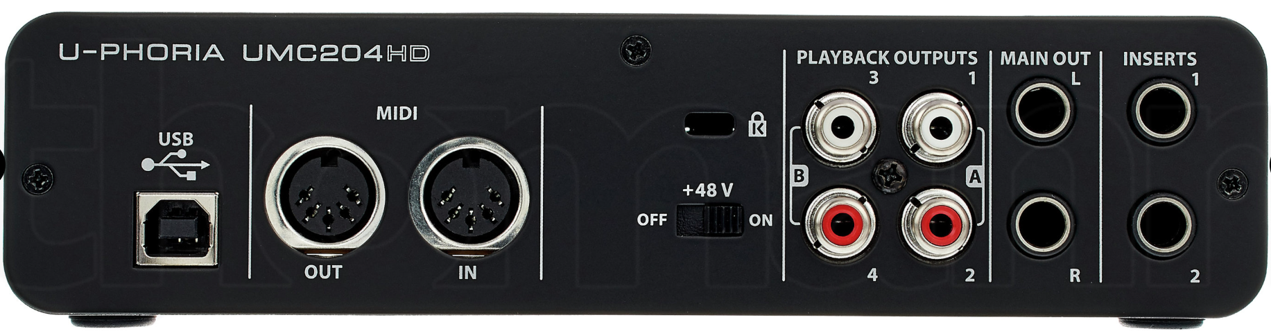

Ich hab symetrische TRS Ausgänge, mit Main Out beschriftet. Das gleiche Audiosignal liegt (in einer anderen Stärke) an den Playback Outputs an. Welche das sind, kann ich mir durch mein Routing aussuchen.

Ich habe auch das UMC204HD, und die Behringer-Monitore (B2031) mit dem MXP2030 angeschlossen sind brummfrei.
