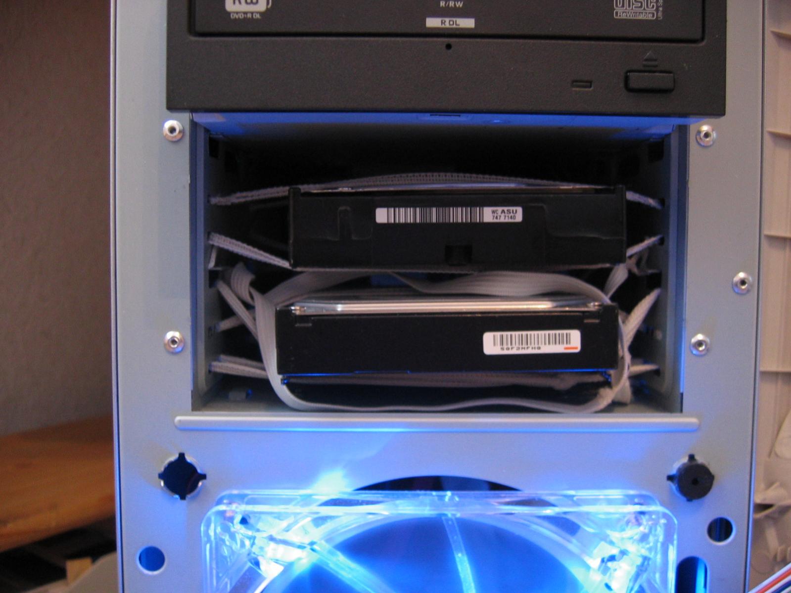

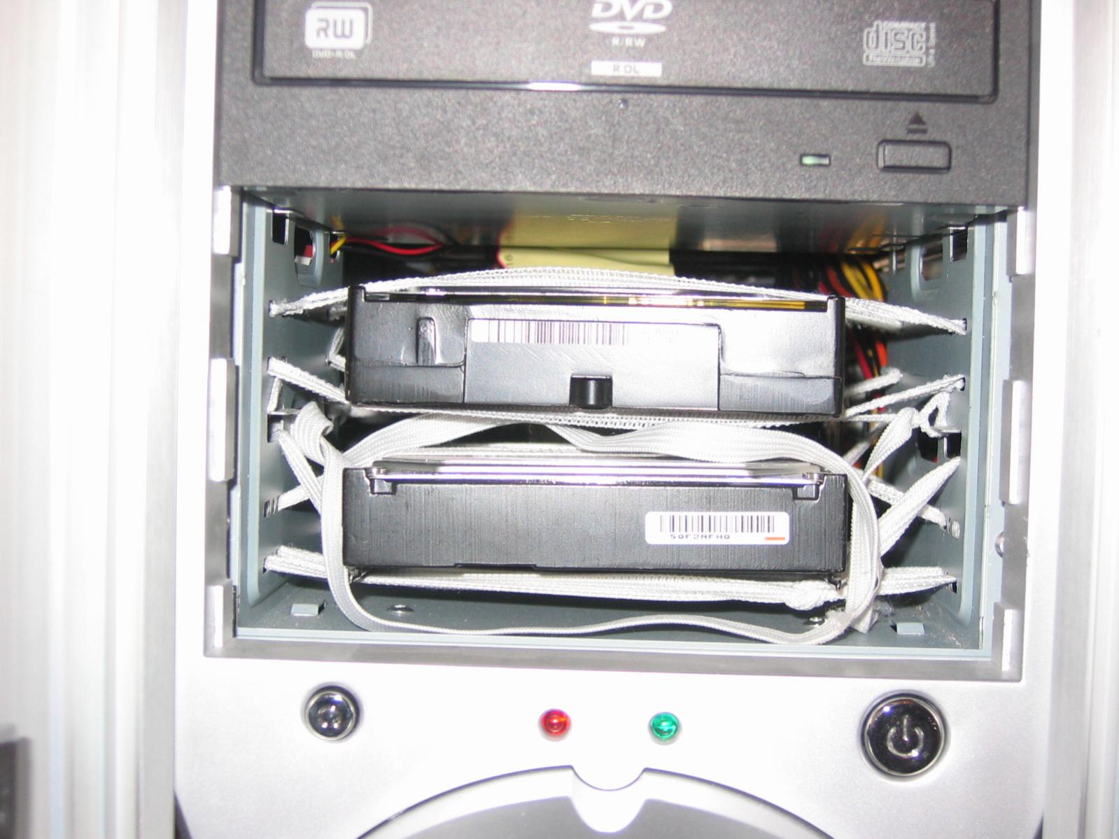

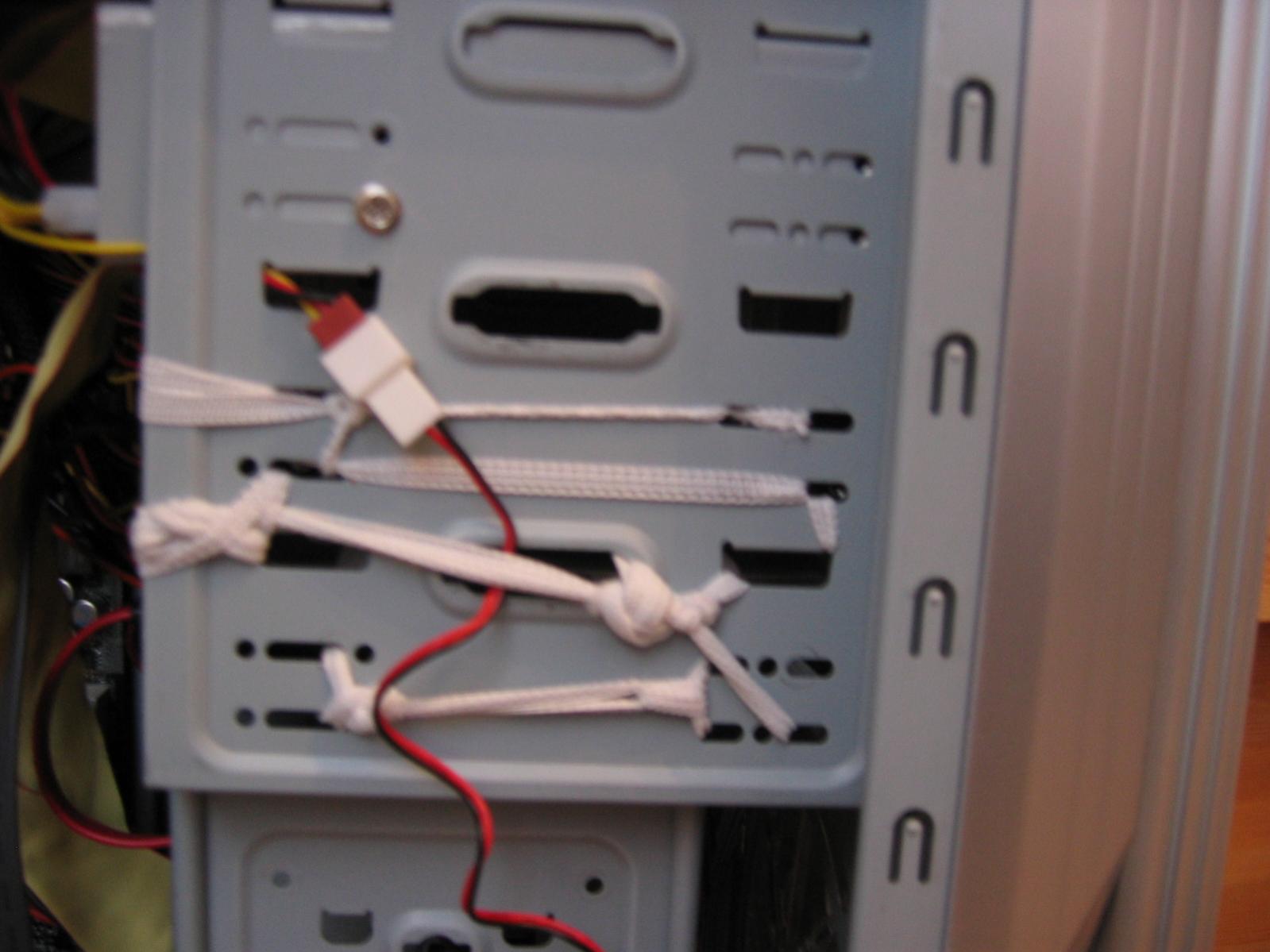

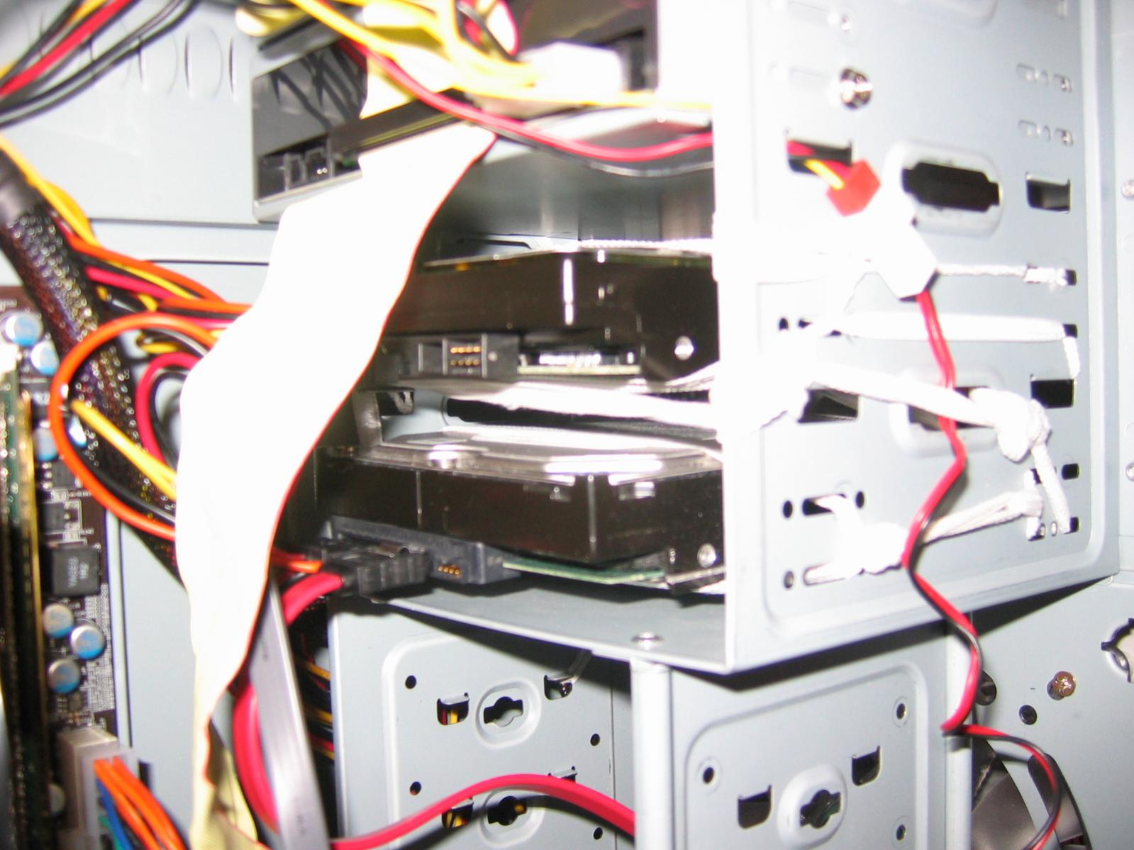

Also ich habe die billigste und geräuschärmste Entkopplung eingebaut....Hosengummi.:D
War mal in einer PCGH beschrieben, alle mech. Entkopplungen waren lauter und teurer.:cool_alt:

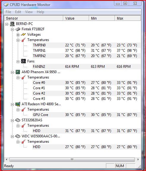

Beide Festplatten liegen immer um 30°C +-5°C.
Ich kann es nur empfehlen. Habe eine seagate 320GB und eine WD 500GB drin.
