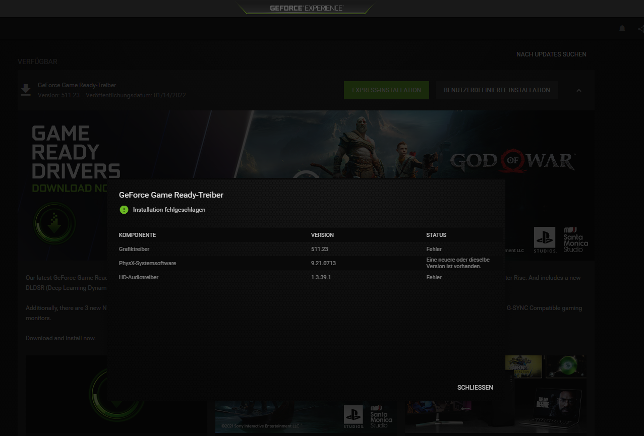

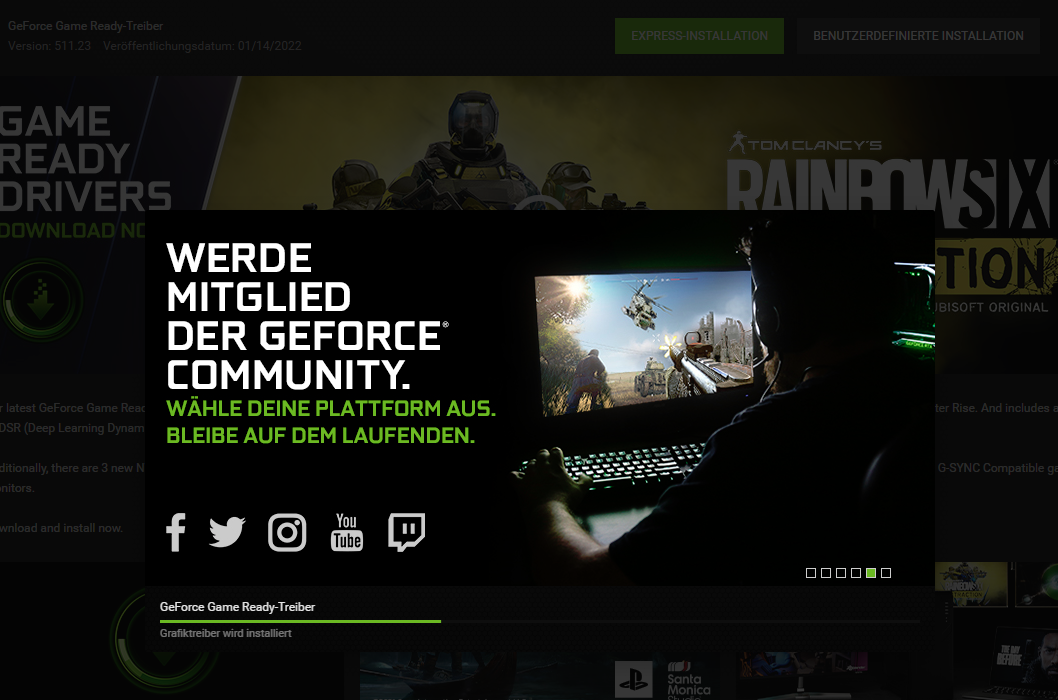

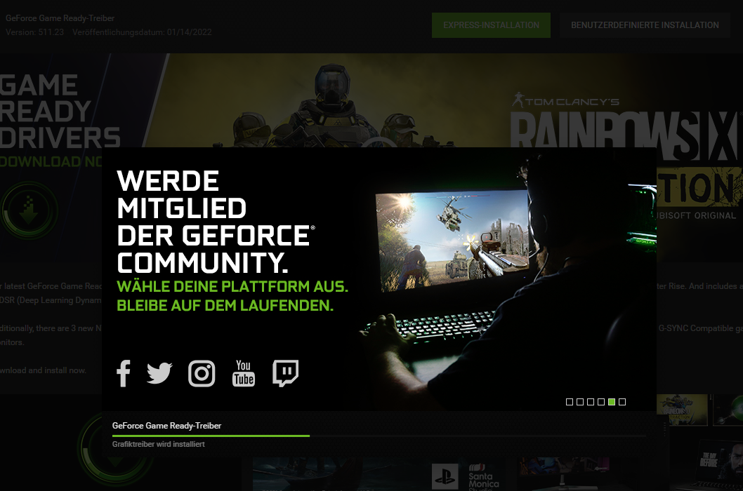

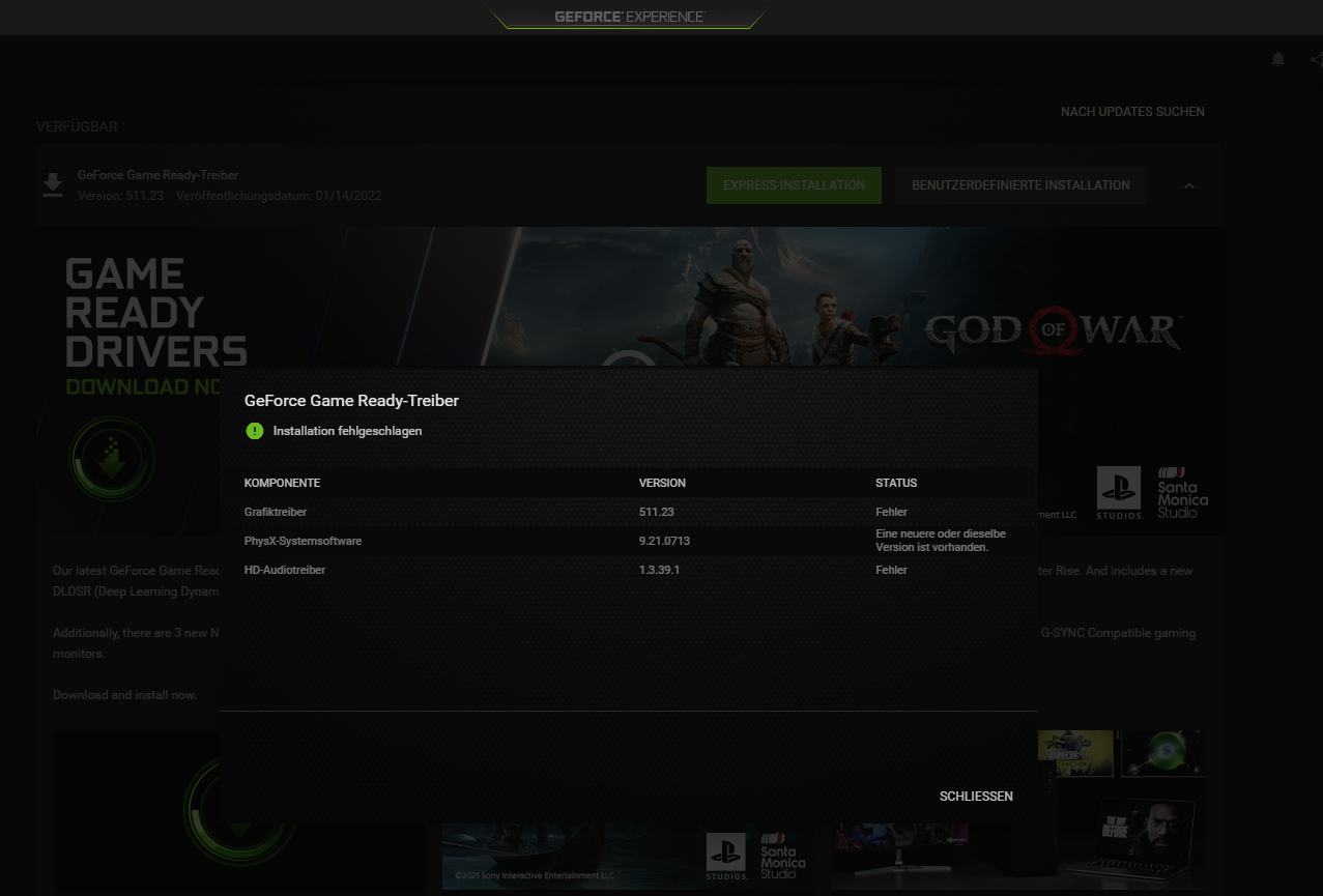

Guten Tag, Ich wollte mir gestern den neuesten Nvidia Game Ready Treiber installieren, ich wählte in GeForce Experience Express-Installation aus, allerdings stoppte der Installation-Balken kurz vor der Hälfe (siehe Bild 1) und die Installation schlug fehl (siehe Bild 2). Darauf hin versuchte ich die Benutzerdefinierte-Inst. mit Neu-Inst. vornehmen als ich das tat, schlug es erneut fehl und seitdem wird mein 2. Bildschirm nicht mehr erkannt, die Grafikkarte auch nicht plus ich kann z. B. den Geräte-Manager nicht mehr öffnen da dann die Meldung „Diese App wurde aus Sicherheitsgründen blockiert“ kommt. Des Weiteren fühlt sich mein PC seitdem auch etwas langsamer an, da er z. B. länger braucht um Programme zu öffnen und Internet-Seiten zu laden. Ich würde gerne das Neu-aufsetzen vermeiden da ich wichtige Daten auf dem PC habe und ich derzeit kein Backup machen kann.
Danke im Voraus.
Ich versucht den Treiber über den Browser zu installieren hat nichts gebracht habe es auch mit deaktivierten Virenprogramm versucht ohne Erfolg.

Sicherheitshalber mal mit DDU den alten Treiber komplett entfernen und dann nochmals probieren.

Da Du keinen funtionieren Herstellertreiber im Einsatz hast, gehen weder 2. Monitor noch ist die Kiste flott unterwegs, Du "läufst" mit Microsoft Basic Treibern für die Grafikeinheit.
Du kannst Dir auch überlegen, die Karte mal auszbauen und zu entstauben, ggf. frische WLP und auch den Sockel zu reinigen.

Je nachdem, wie viele Treiberreste Du aus den vergangenen Updates für die alte Karte noch rumfliegen hast, kann es tatsächlich sinnvoll sein, die mal ALLE zu entfernen und in der Zukunft bitte darauf achten, dass Du beim Update auch das Häkchen bei 'Neuinstallation vornehmen' setzt.
Ansonsten bleiben die ganzen Installationspakete nämlich auf der SSD und müllen Dir die Kiste zu.
Gerade wenn so ein Ding schon jahrelang im Einsatz ist, kommt da Einiges zusammen.
Ja, DDU kann helfen. Hast Du schon probiert, den passenden Treiber für die Geforce GTX 970 mal downzuloaden und manuell vom Speicherort der SSD zu installieren?
