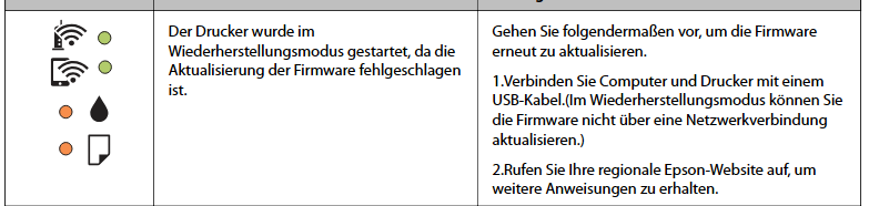

Handbuch lesen hilft in dem Fall. Wenn nach dem Einschalten alle 4 LEDs leuchten heisst das:
Also Drucker mit einem USB-Kabel an den PC anschliessen und von der Supportseite das Firmware Recovery Tool runterladen und die Anweisungen beachten.

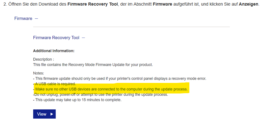

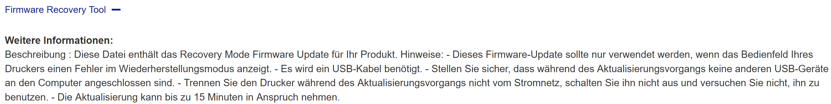

Gibt's doch noch, unter Downloads, als "Firmware - FWG503TL_LX31M3_e.exe"Wenn keine Download-Option für das Firmware Recovery Tool aufgeführt ist, wenden Sie sich bitte an den Epson Support.
Anleitung zu Status- und Fehleranzeigen am Drucker (ohne LCD-Display)
(Korrektur u. zus. Links zu Support/FAQ)
ok, das einzige was drin ist, ist der Wlan stick und der stick für die Maus und das keyboard
ok, noch mal pobiert aber kein Erfolg. Bei der Aktualisierung wird auch der Drucker per Wlan angezeigt.

Hast du jetzt nicht verstanden, dass der WLAN-Stick wohl auch raus muss?
Blieb auch unbeantwortet. Über WLAN g e h t e s n i c h t!eYc schrieb:Wurde der Drucker überhaupt (richtig!) erkannt über USB-C?
