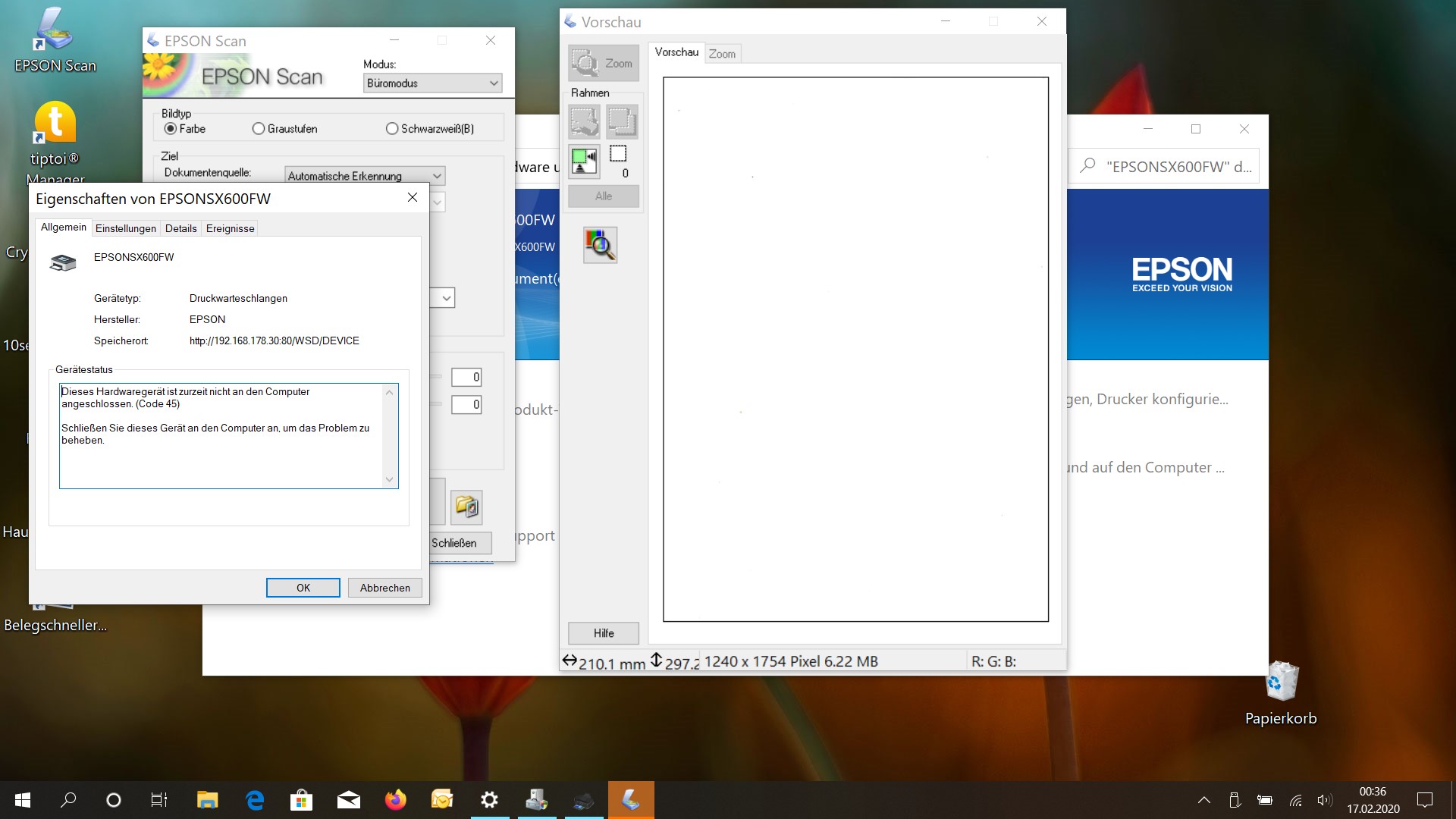

anbei mal 'n paar Screenshots...
Da ist was faul.
Du hast keinen Drucker im Geraetemanager und keinen Spooler fuer den Epson.
Daraus resultiert vermutlich auch das hier

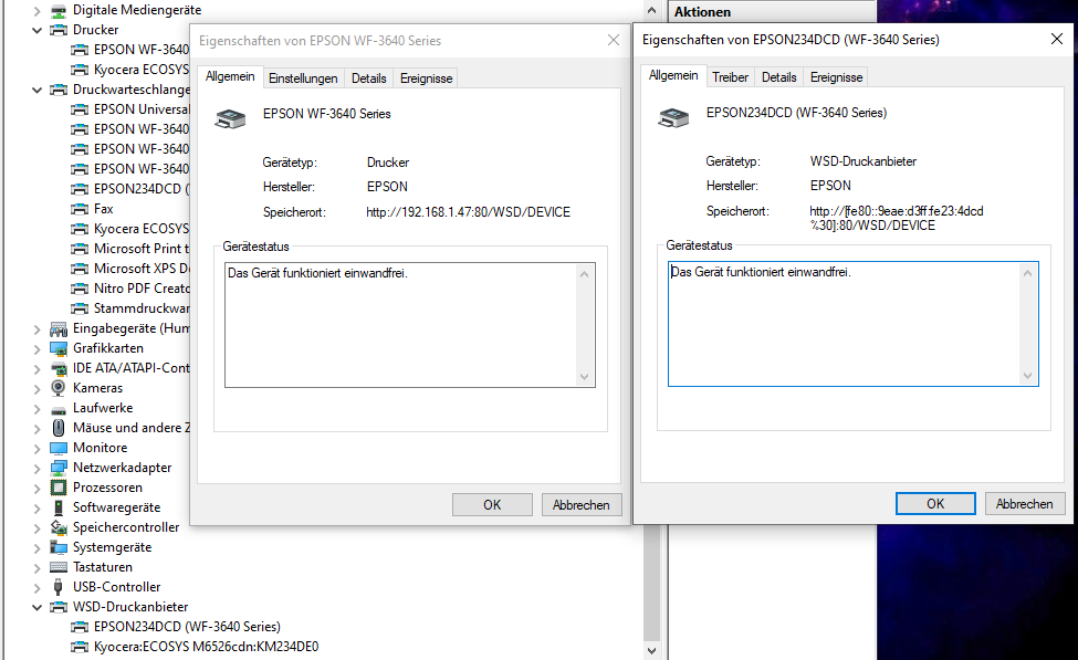

Loesch nochmal alles weg. Alle Ports und was Du so findest. Im Geraetemanager die ausgeblendeten Geraete anzeigen lassen und dort den Drucker plus Warteschlangen weg loeschen. Die beiden Pfeile im Bild sind ausgeblendete Geraete bei mir.

Ich habe zwar den Drucker in der Druckerwarteschlange angezeigt bekommen aber nicht wie bei @BFF als zusätzlichen Eintrag unter "Drucker"
Hast Du es mal als Netzwerkdrucker versucht über die IP am TCP/PORT? Bei mir hat er auch 2 verschiedene Adressen, einmal als IPv4 und einmal als IPv6?
