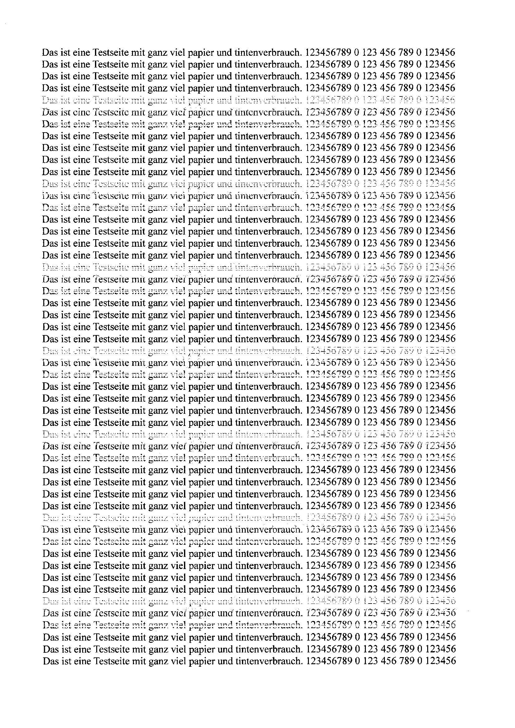

Hi,
ich habe hier einen Epson WF-4630 Drucker (Multifunktionsgerät), das nach ca. 2 Jahren stark schmiert, so dass ordentliche Ausdrucke nicht mehr möglich sind.
Leider lässt sich bei dem Gerät der Druckkopf nicht ausbauen bzw. auch nur extrem schlecht erreichen (durch die vordere Klappe), so dass eine direkte manuelle Reinigung des Druckkopfes praktisch nicht möglich ist.
Es wurden nur Originaltinten verwendet, aber die 2 Jahre Gewährleistung sind halt leider auch rum.
Anbei ein Scan einer Testseite, nachdem ich 3x unmittelbar hintereinander die automatische Druckkopfreinigung durchgeführt habe.
Hat jemand noch einen Tipp für mich?
Mit so einer Reinigungsflüssigkeit habe ich mein Glück auch schon probiert.

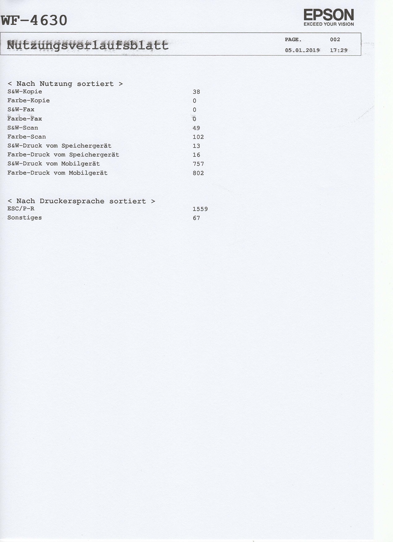

Ich wuerde das Teil nicht "verschrotten". Nicht nach unter 2000 Seiten in 2 Jahren.
Frag beim Support von Epson an und schau ml hier.
Hast Du immer justiert nach Patronenwechsel?

Das Druckbild sieht nicht aus, als läge es am Druckkopf oder einer Verstopfung der Düsen, eher an der Mechanik. Das Epson Logo z.B. sieht doch gut aus.
Hast Du den Schwamm sauber gemacht? Ist auf der Parkposition.
Also Kopf nach links fahren lassen Netzkabel raus und öffnen zum Patronentausch und Schwamm rechts mit Pinzette raus ziehen und mit Küchenpapier sauber machen.
Es ist ja in der Tat so, das die erste Zeile mit dem Epson Logo o. K. ist.
Wie sieht das Druckbild denn aus, wenn man nur unten auf der Seite ausdruckt?
Was auch manchmal hilft sind viele Ausdrucke. Also 20 Blatt rein und volldrucken. Dann Rückseite.
Viel zu wenig gedruckt.

Alle Justage und Reinigung hilft nix.
Seit heute bricht er aber zusätzlich immer wieder mal mit Fehler 0x97 ab. Keine Ahnung was da los ist.
Man muss dann das Gerät ausschalten.
Es sind bei 10 Ausdrucken, die alle gleich schlecht sind, übrigens immer die selben Zeilen verschmiert.
Also definitiv muss ein neues Gerät her.
