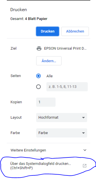

ich habe folgendes Phänomen bzw. Problem.
Ich habe einen nagelneuen Epson WF6590.
Drucke ich etwas über bspw. Firefox aus, ist alles ok.
Drucke ich vom gleichen Rechner über den gleichen Druckertreiber etwas aus Chrome, ist der Ausdruck blass und hat eine sehr schlechte Qualität.
Woran kann das liegen? Hat jemand eine Idee?
Danke euch!
Hab das selbe Problem. Lösung: nicht über Chrome sondern über das Systemdialogfeld drucken.
Könnte ein tintensparmodus (ecomode) im Spiel sein.
