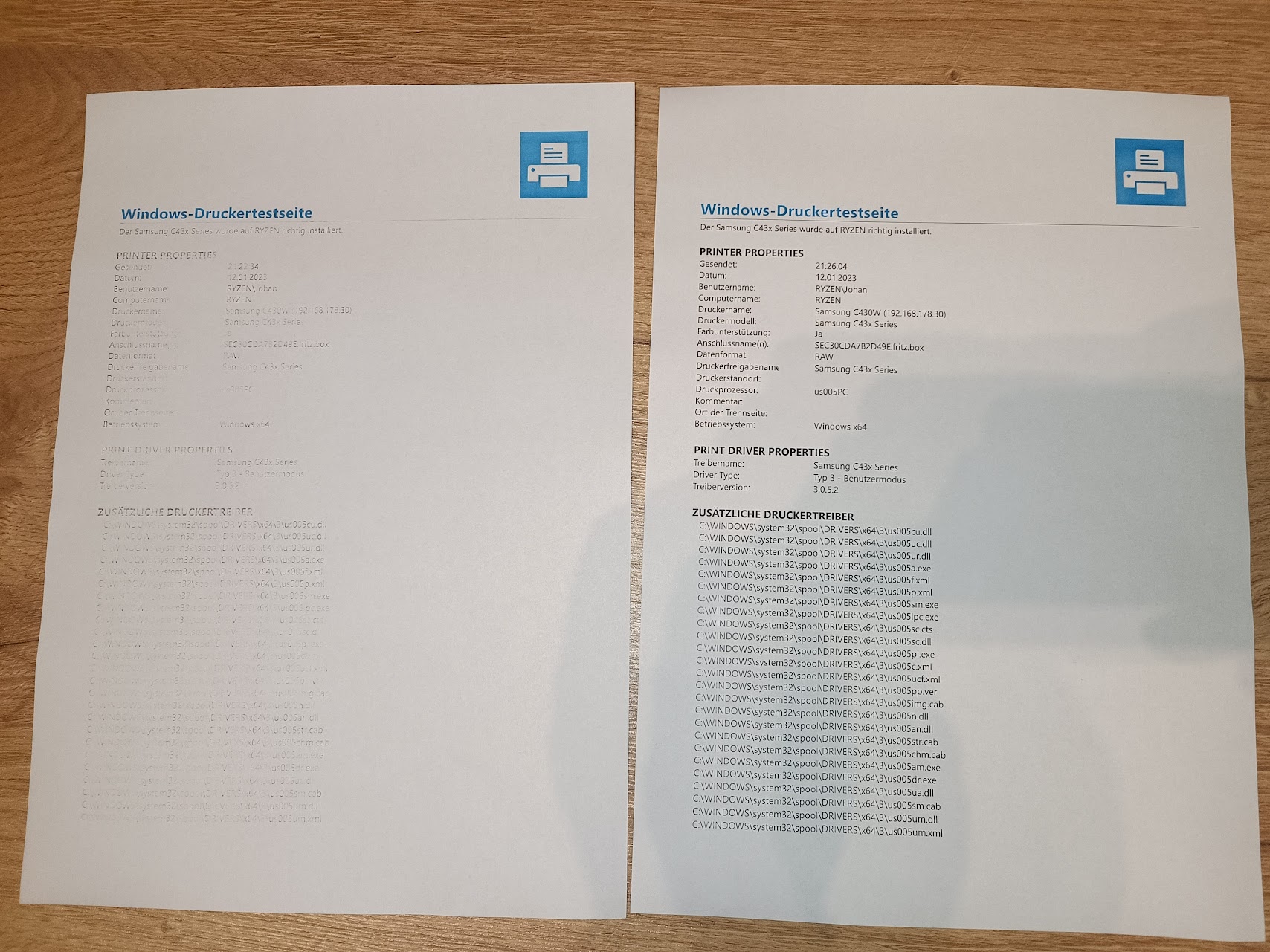

Unser Samsung C430W druckt seit wenigen Tagen anders. Ich versuche das mal genauer zu beschreiben:
Der Drucker ist am Netzwerk und wird von 3 PCs genutzt, die alle selben Treiber und soweit ich das sehen konnte auch die gleichen Einstellungen nutzen.
Von heute auf morgen, definitiv OHNE Änderung am Toner, am Treiber oder den Einstellungen des Druckers, druckte dieser extrem schwach und ungleichmäßig blass, als wäre der Toner leer. (Von allen 3 PCs identisch mies).
Laut Anzeige hat SCHWARZ aber noch 41% und die Farben jeweils zwischen 35-45%. Die anderen Teile (Walze) stehen in der Übersicht von Samsung auf über 50%.
Habe dann zum Test die Option "verbesserter Schwarzwert" auf "aus" gestellt. Bei einem der drei PCs schaut nun das Druckbild fast aus wie vorher, nicht mehr blass, kräftig schwarz, keine Ungleichheiten, nur gefühlt etwas dünnere Schrift. Bei den anderen Beiden änderte das gar nichts (natürlich an jedem PC verstellt).
DPI oder Druckqualität hab ich im Treiber nicht gefunden, diese wurde ja aber auch nicht umgestellt.
Mache ich in z.b. Word roten, blauen text, ist dieser wie immer, Schwarz wie oben beschrieben. Drucke ich aber den selben text als Bild, so ist der Schwarzwert passend, wie früher.
Jemand eine Idee?
Rollen der Toner sind alle gleichmäßig farbig, die drei Farben sind ca. 1Jahr alt und Dritthersteller, die Schwarze ist Original Samsung und ca. 3 Jahre alt.
Wäre die Frage, warum es damit 1 Jahr ging und das Problem nur bei schwarz auftritt, also dem einzigen Originaltoner.
Heizung/Fuser defekt? Heizt eventuell nicht mehr genug auf um genügend Toner aufs Papier zu bringen.
Es kann die ganze Zeit gut gehen und dann eben nicht mehr.
Wie viele Seiten hat der Drucker runter?
Hast du ein Reinigungsprogramm schon einmal laufen lassen über den Drucker?
Kannst du 1-2 Bilder von den Ausdrucken hier reinstellenß Danke.
Ja kann ich heute Abend machen mit den Beispielbildern.
Drucker hat grob 6.000 Seiten Text (S/W) und 700 Seiten Farbigen Text/Skripte.
Heizung, Fuser und co würde ich ausschließen, da er ja den selben Text via Screenshot in jpg gewandelt passend druckt. Er mag nur text nicht mehr.
Kann es sein, dass der bei Bildern für schwarz nicht den schwarzen Toner, sondern alle drei Farben nutzt?
Links, so druckt er nun von den 3 PCs immer (man sieht, das Blau ist Top). Rechts, so druckte er grob vorher, bzw. jetzt nur noch von dem einen PC, wenn man wie oben beschrieben die Option "Schwarzwert Optimieren" aus schaltet.
Der Drucker ist auf 10k Seiten ausgelegt. Daran sollte es nicht liegen.
