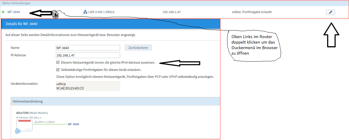

Im Netzwerk der Fritzbox >> Einstellungen wird der Drucker ja aufgeführt wenn er vorher gelaufen hat. Klicke doch mal da drauf, dann wird doch die Webseite vom Drucker geöffnet und Du kannst Einstellungen vornehmen. In der Fritzbox kannst Du in den Eigenschaften des Druckers (Übersicht >> rechts den Stift auswählen), Haken setzen das der Drucker immer die gleiche IP im Netzwerk bekommen soll.
