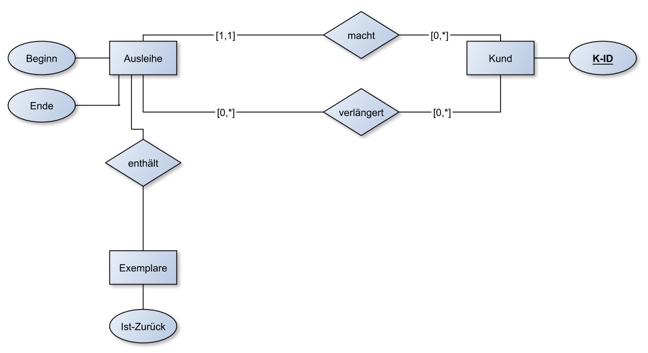

Im Anhang steht jetzt mein kleines Er-Modell, ich hoffe es ist nun richtig geworden.
würde mich freuen wenn ihr mir noch mal etwas dazu sagt. Lg
Ja, sieht schon ganz gut aus.
Im Text oben steht „sowie ein Vermerk darüber, ob die Ausleihe zurückgegeben wurde“
du hast modelliert: „ein Vermerk darüber, ob das Exemplar zurückgegeben wurde“
ansonsten könnte man halt noch den Artikel modellieren (ist oben im Text auch fettgeschrieben)
Und ich bin mir nicht sicher, ob die Kardinalitäten stimmen (aber da bin ich mir wirklich nicht sicher) - gab ja soweit ich weiß auch noch verschiedene Notationen...
lg
Reaktionen: Joseph100
Ja, an die Kardinalitäten müssen noch arbeiten, da das nur ein Teil des Modells war.
und ich habe es so gemacht mit dem Vermerk, weil eine Ausleihe ja von vielen Exemplaren bestehen kann. ich meine, wenn ich den Vermark an die Ausleihe hängen würde, dann würde das heißen dass der Kunde alle Exemplare auf einmal zurückgeben sollte, oder ist das nicht richtig??
Kommt halt darauf an wie fein granular es werden soll:
Kann ein Kunde immer nur eine Sache ausleihen?
Kann ein Kunde mehrere Sachen gebündelt ausleihen? Will man das dann als eine Ausleihe modellieren? (Quasi wie ein Warenkorb bei Amazon, in dem mehrere Artikel sind)
Kann man nur die gesamte Ausleihe wieder zurückgeben? Oder auch nur Teile davon?
Kann man nur alles zusammen verlängern? Oder auch nur Teile davon?
Ich finde die Analogie zu einem Warenkorb im Online Shop eigentlich ziemlich gut, vor allem wenn man das Retour System mit einbezieht. Bei Amazon kannst du ja auch 5 Produkte in einer Bestellung haben, aber dann nur 2 davon zurückgeben. (Nur das Thema "Verlängerung" ist da natürlich nicht enthalten)
Das wäre dann grob so zu formulieren:
Ein "Kunde" (id, name) kann beliebig viele "Ausleihen" machen
Eine "Ausleihe" (id, kunde_id, zeitstempel) besteht aus beliebig vielen "Ausgeliehenen Exemplaren"
Ein "Ausgeliehenes Exemplar" (id, ausleihe_id, exemplar_id, von, bis, zurückgegeben) ist einem "Exemplar" zugeordnet
Ein "Exemplar" (id, name) entspricht einem realen Produkt
Ein "Exemplar" ist verfügbar, wenn es kein "Ausgeliehenes Exemplar" davon gibt, dessen "zurückgegeben" Feld nicht gesetzt ist.
"Ausleihe" ist dann quasi das Gegenstück zum Warenkorb (bzw. Bestellung) im Online Shop.
Im Prinzip könnte man auch auf "Ausleihe" verzichten, weil alle nötigen Daten auch in "Ausgeliehenes Exemplar" vorhanden sind. Aber ich würde die Tabelle trotzdem behalten, der logischen Struktur wegen. Und vielleicht will man irgendwann dort noch zusätzliche Informationen hinterlegen, die sich auf die Ausleihe selbst, aber eben nicht auf die einzelnen Exemplare beziehen.
Das Thema "Verlängerung" lässt sich dann zusätzlich noch anfügen als eigene Tabelle, die mit den "Ausgeliehenen Exemplaren" verknüpft ist. Damit man jedes Exemplar separat verlängern kann.

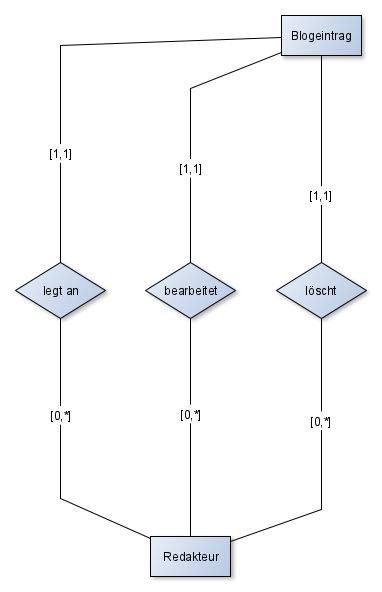

ich habe eine kleine Frage zu ER-Modellierung, und zwar ich muss folgendes machen:
Ein Redakteur kann Blogeinträge anlegen. Bearbeiten und Löschen ist nur bei seinen eigenen Einträgen möglich
Also wie kann ich das so modellieren, dass jeder Redakteur nur auf seine Blogeinträge zugriff hat. (hab unten meine Lösung beigefügt).
viele Grüße.
jeder Redakteur kann beliebig viele bearbeiten, aber ein Blogeinträge kann von genau einem Redakteur bearbeitet werden.
Hey, bei mir ists schon länger her mit ER Modellen ... aber was du da als Lösungsvorschlag hast, sieht eher wie eine Vermischung mit den use-cases aus.
Würde da ganz Simpel:
[Redakteur] --- 1 ---- <verwaltet> --- * --- [Blogeintrag]
Also ein Redakteur verwaltet viele (*) Blogeinträge.
Ein Blogeintrag wird von genau 1 Redakteur verwaltet. ( <- und das ist deine Anforderung in Rot)
Reaktionen: ayngush
Heyyy, Danke erstmal für die Antwort.
heißt das dass der Lösungsvorschlag nicht richtig ist?
ich weiß jetzt nicht ob ich alle drei Beziehungen (anlegen, löschen, bearbeiten) durch (verwalten) ersetzen kann, weil das der Aufgabestellung nicht mehr entspricht.
Dazu müsste man die ganze Aufgabe mal gesehen haben.
Aber wenn ich deinen Lösungsvorschlag in Code gießen müsste, würde das Entity in Pseudocode so aussehen:
class Redakteur{
List<Blogeintrag> angelegt;
List<Blogeintrag> kann_bearbeiten;
List<Blogeintrag> kann_loeschen;
Und der Code dahinter würde einen angelegten Blogeintrag in alle 3 Listen werfen.
Das ist somit sehr redundant und fachlich sinnfrei, da sich die Listen nicht unterscheiden.
Wäre da eine Logik dahinter, dass der Redakteur zb. nur jeden dritten Blogeintrag bearbeiten darf und jeden vierten löschen, dann machen die extra Zuordnungen wieder Sinn.
Nur mit diesem kleinen Ausschnitt der Anforderungen, Geschäftsklassen / Entitäten, usw. ist es schwierig eine Aussage zu machen.
sind Aktivitäten. Diese in der Datenbank zu speichern macht nur Sinn, wenn festgehalten werden soll, welcher Redakteur die Aktivität wann durchgeführt hat. Darüber könnte dann z.B. ermittelt werden, welcher Redakteur einen Blogeintrag zuletzt bearbeitet hat.
Es dreht sich auf Basis der dürftigen Informationen darum, dass ein Blogeintrag (aktuell) nur von dem Redakteur bearbeitet und gelöscht werden kann, der ihn angelegt hat. D.h., dass eine Beziehung zwischen dem Redakteur und dem Blogeintrag hergestellt werden muss, der ihn angelegt hat. Dies geht über eine Tabelle oder einem Attribut, z.B. Identifier des Redakteurs, in Blogeintrag.
ER wird ohne Use Case (das ist UML) dargestellt - es geht da nur um die Beziehungen innerhalb des Datenmodells und nicht um die Berechtigungen. Es sei denn, die sind an einer Stelle Teil des Datenmodells.
Also ER mit Kardinalität:
Redakteur (1) — verwaltet — (n) Beitrag
Anlegen, Bearbeiten, Löschen ist wieder typisches CRUD. Das bezeichnet zum einen die Datenbankoperationen mit DML, also Insert, Update, Delete, aber auch zum anderen die Use Cases, die man üblicherweise in einen UML Use Case Diagramm skizziert und wer gerne viel zeichnet in einer CRUD-Matrix zusätzlich.
