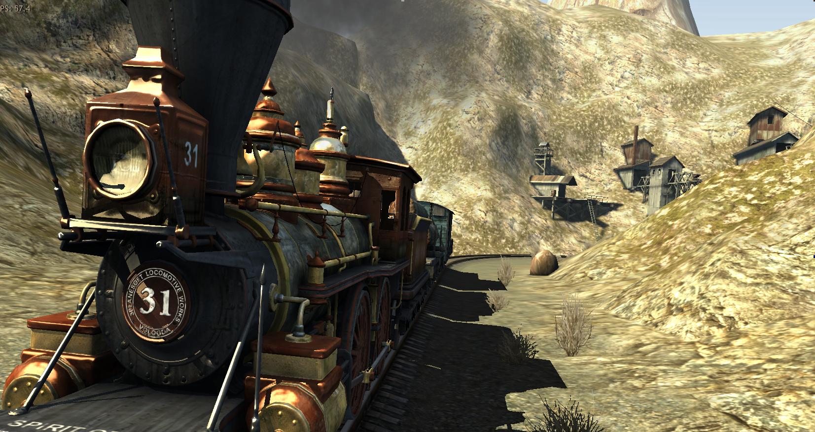

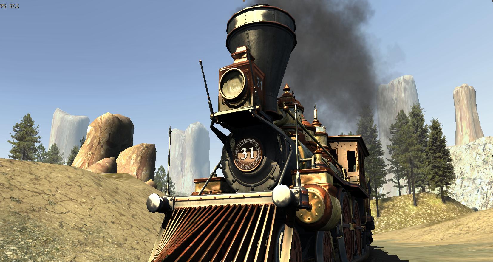

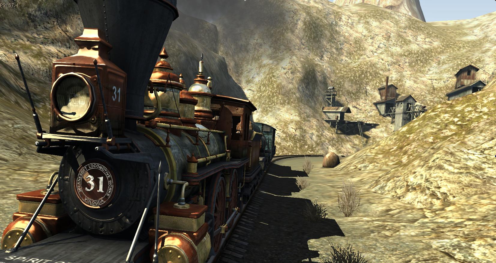

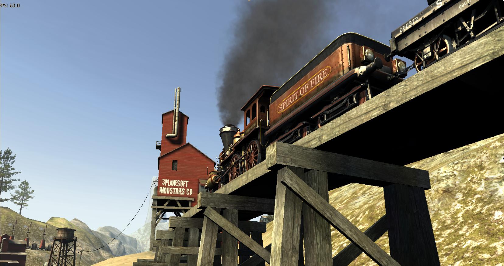

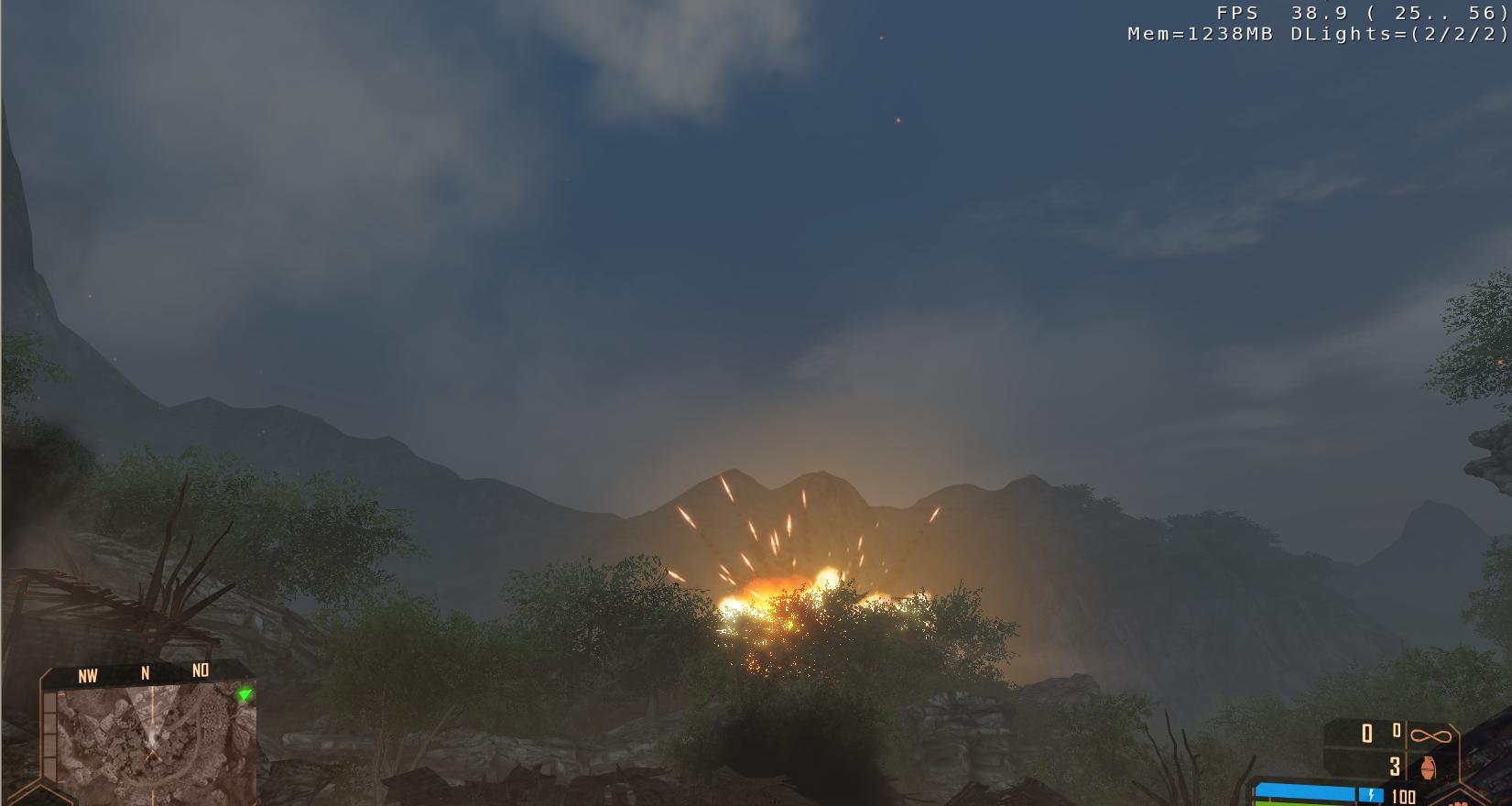

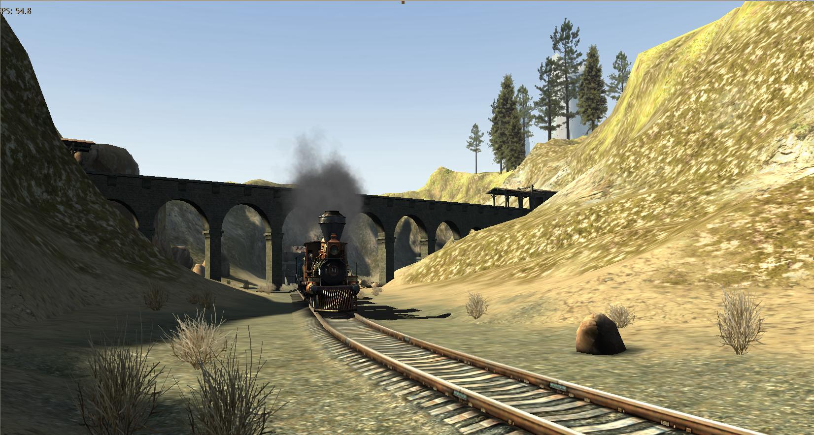

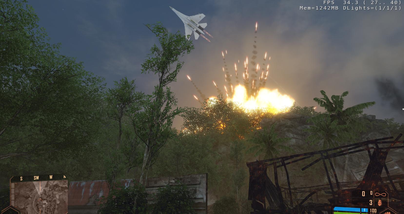

Unter: http://www.3planesoft.com/ kannst Du Dir u.a. den "Western Railway" downloaden. Dies ist ein kleiner Bildschirmschoner der das Programm gut fordert und Du kannst zudem noch Frames Per Sek. (FPS) einschalten und siehst dann was Dein System hergibt. Habe mal vier Screens beigelegt. Meine Frames siehst Du oben links auf den Sreccn angezeigt.. Unter -Eigenschaften von Anzeige - Bildschirmschoner - kannst natürlich alles wieder deaktivieren. Ich nehme dieses kleine Programm immer dann, wenn ich einen neuer Treiber installiert habe und wissen will, wie dieser sich auf das System auswirkt, ohne ellenlange Benches laufen lassen zu müssen.

Hmpf.. 20 - 40 FPS..
Es kann aber auch daran liegen, dass es unter Win 7 nicht richtig unterstützt wird oder ka..
Was haste so für Games? Da würde ich mir mal diese Games wie Crysis wieder klar machen und dann können wa vergleichen wieviel FPS man so hat.

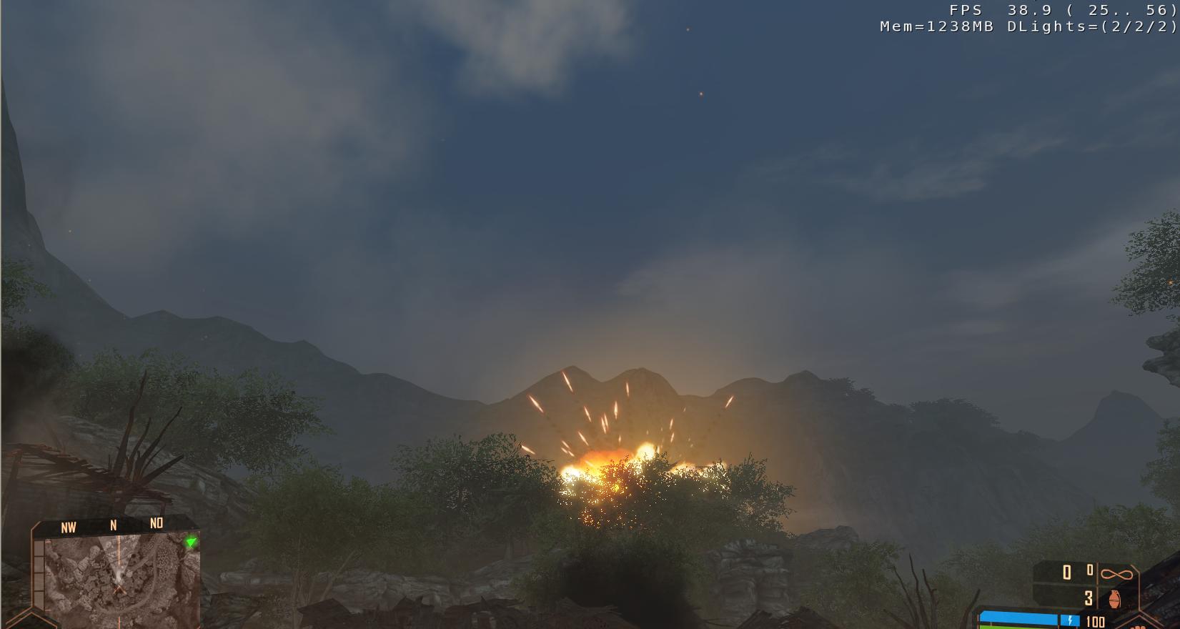

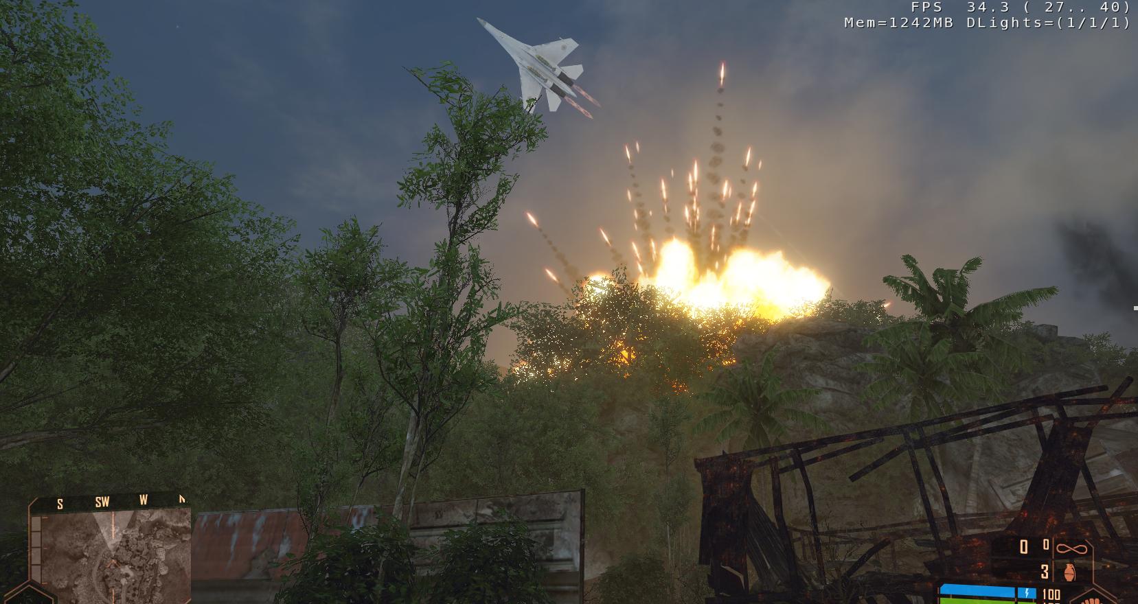

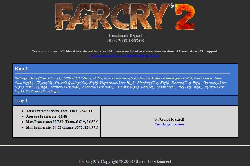

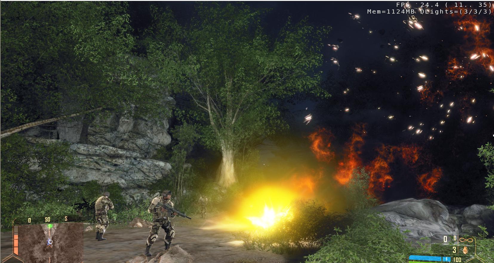

Crysis Warh. und ein FarCry2 Bench:
  • Ranch Long 18598 Frames  Very High  SLI  4,0 GHz mit 182.46 Beta Treiber GPU 621 1026 1455 8x AA.jpg

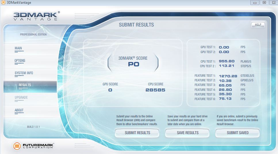

So.. Da habt ihr die Testergebnisse. Die Grakatests müsste ich noch machen..

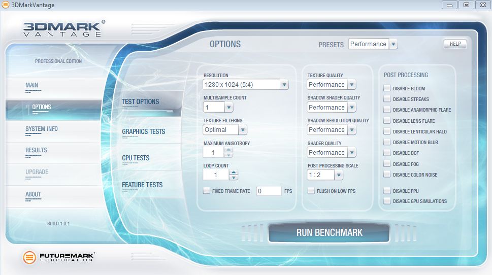

War das was du meintest mit.. ich würde 20k nicht erreichen ?

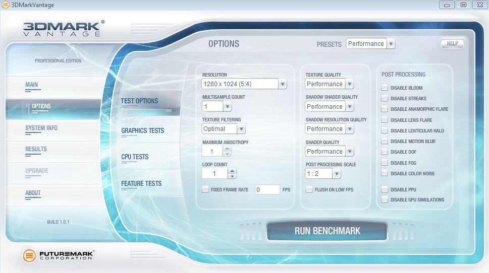

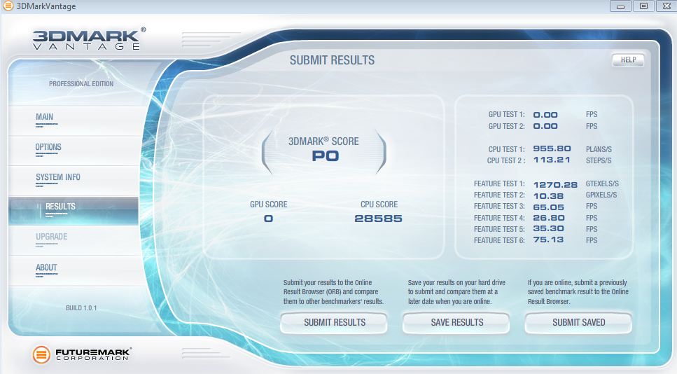

:D naja also so drastisch war das jetz nicht gemeint haha aber 0p is schon bitter.
ne die 20k haben sich wie gesagt auf den 3dmark06 bezogen, wies bei deinem sys beim vantage aussieht, kann ich nicht sagen, hab den noch eher selten verwendet. aber mehr als 0p sollten schon drin sein hahaha (nix für ungut aber das seh ich zum ersten mal *g*)
ne also wie gsagt wenn du wissen willst, ob dein sys was taugt zum zocken, dann kommst um crysis eig nicht rum. weil wenn des in nativer auflösung mit AA und AF flüssig läuft, läuft normal jedes, aber auch wirklich jedes andere spiel auch ;)

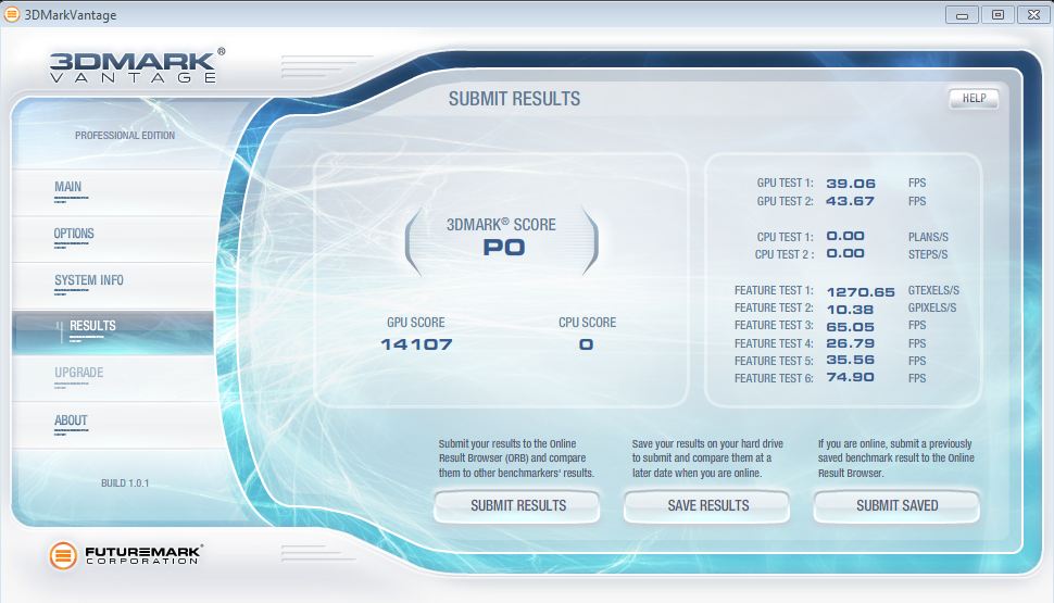

Da ich 3d Mark nicht kannte habe ich da das mitm Graka nicht eingeschaltet.. Hier habt ihr ein Screen des GPU`s
Ahm autoshot? Vllt steht da auch 0p weil ich nur die Hälfte des Tests absolviert habe?? ...
Edit: so.. damit ich ma gucken kann wieviele Punkte ich doch erreichen würde mache ich es diesmal komplett.. Jetzt weiss ich ja wie das geht
bei dem system is was faul.
zum vergleich mal mein system:
