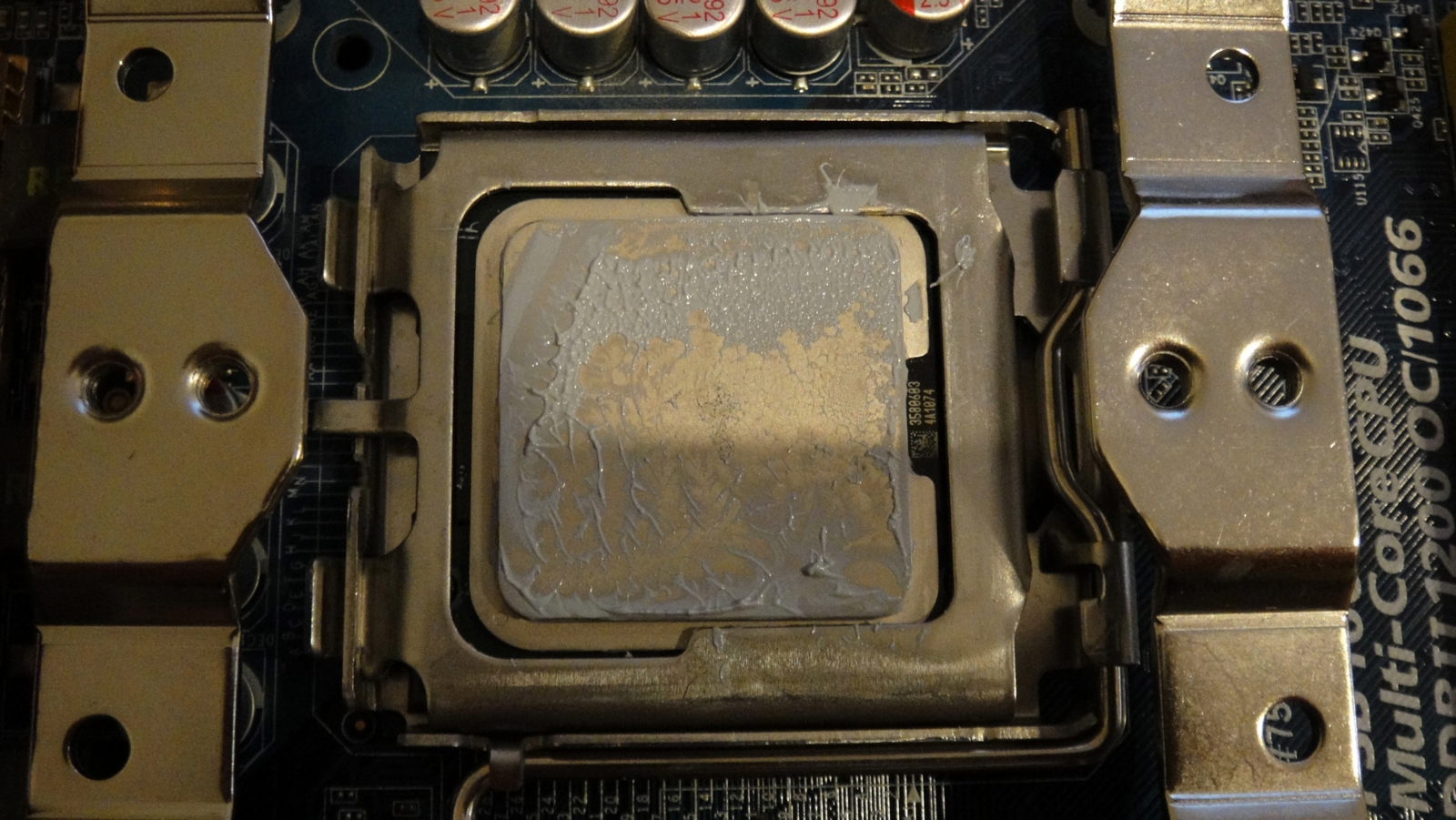

1. Problem, der Anpressdruck scheint nicht zu stimmen, habe dauernd einen Bootloop, Kein Bildsignal, komme nicht bis zum Bios. Nach dem zweiten Einbauversuch startet der Lüfter der Grafikkarte auch wieder. Zwei mal als ich durch langes Drücken des Power Schalters den PC ausschalten wollte hat es mir das Gigabyte Logo angezeigt, danach war er aber durchs drücken aus, alles ein bissl komisch. Zwischen Backplate und MB soll ein Gummidistanzstück, scheint aber zuviel Druck aufzubauen, wenn ich 2 Schrauben handfest drehen, hängen die beiden anderen Flügel mit den Löchern 1-2mm in der Luft. Mal weglassen?

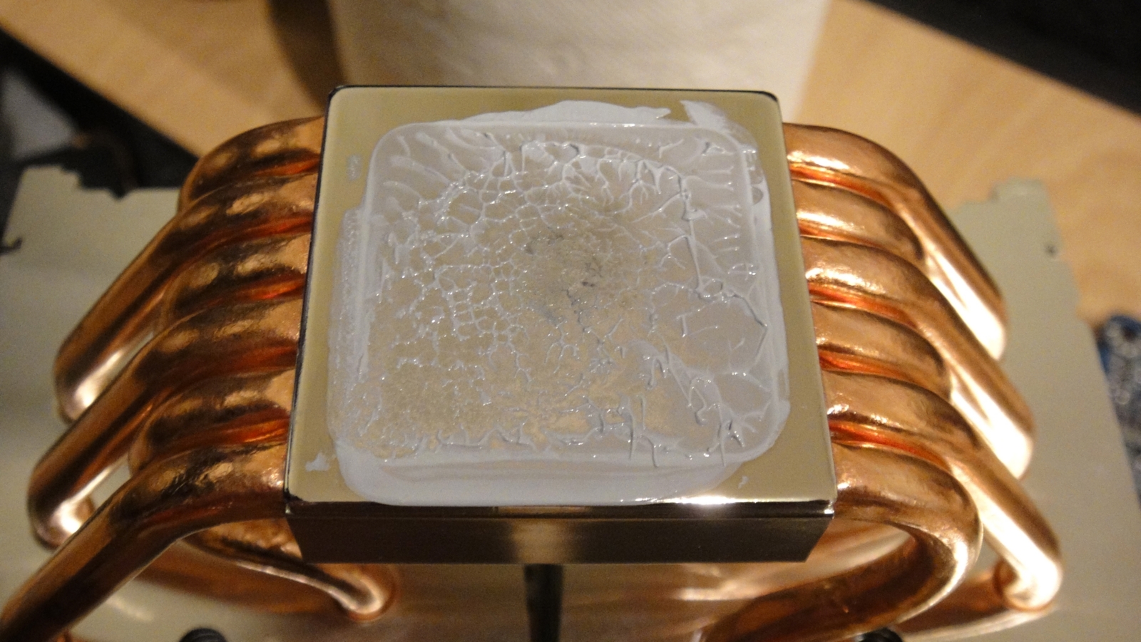

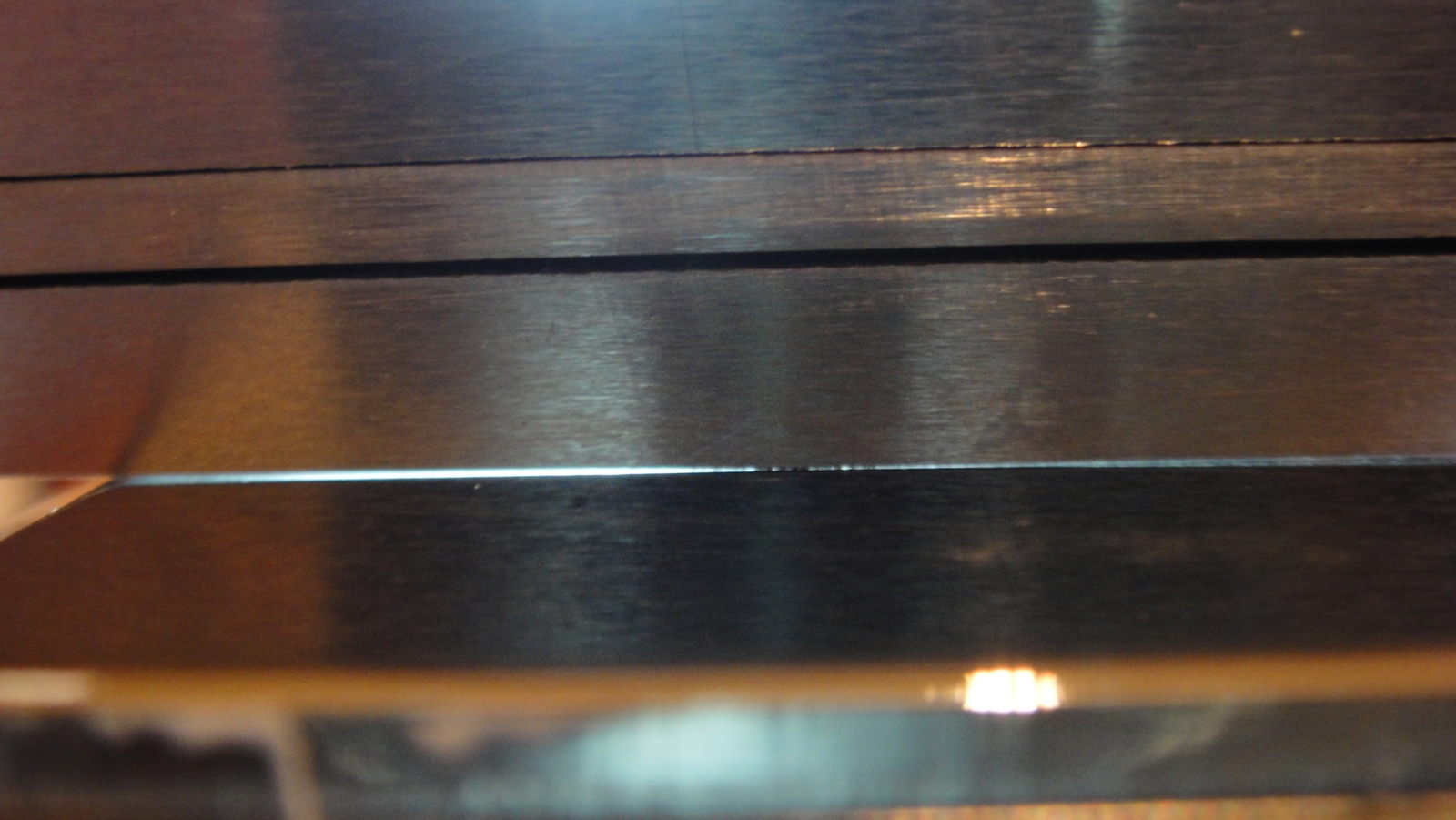

2. Problem, die Auflage vom Kühler ist nicht gegeben, entweder ziehe ich immer die Schrauben schief an oder die Auflagefläche vom Kühler ist mist. Mir Scheint aber die Auflagefläche vom Kühler ist nicht eben. Schon beim Auspacken sah die leicht beulig aus. Ein Bild bestätigt dies. Auch wenn ich den Kühler auf die CPU setzte lässt sich der Kühler für meinen Geschmack viel zu leicht um die eigene Achse drehen.

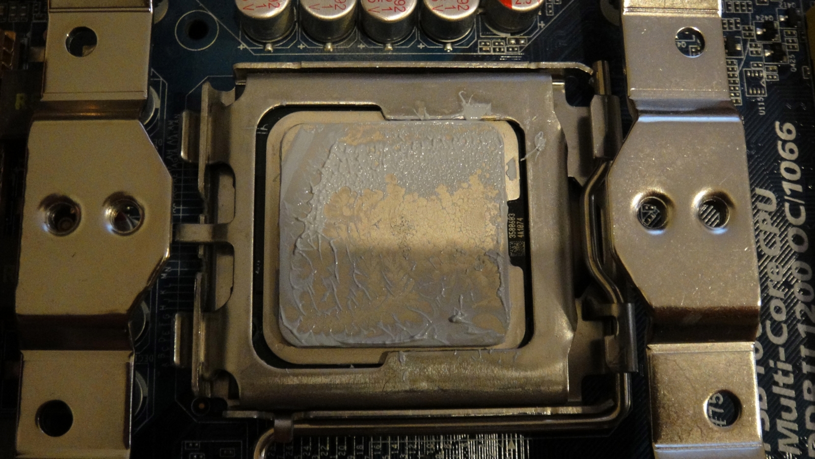

Also eigentlich kann man bei der Montage nicht viel falsch machen. Bootloop klingt für mich so, als hätten deine Schrauben kontakt mit irgendwelchen Kontakten vom Mainboard. Das darf natürlich nicht sein. Außerdem fällt mir auch, dass du quasi di 3 Fache Menge an WLP draufgeklatscht hast die du eigentlich brauchst. Die Paste soll UNREGELMÄßIGKEITEN ausgleichen. Also einen kleinen kleks in die Mitte geben. Halbe Erbsengröße. Dann den Kühler draufsetzen. Durch den Anpressdruck (vorrausgesetzt man hat es nach Anleitung montiert) verteilt sich die Paste. Stecker rein und fertig.

Also zu viel Wärmeleitpaste habe ich nicht genommen, da hat der im Video wesentlich mehr verwendet als ich. War nicht mal eine halbe Erbsengröße die ich drauf gemacht hab, das auf dem Halterahmen ist noch alte Paste vom ersten Versuch. Sieht auf dem Bild mehr aus. Bilder stammen vom Versuch Nummer 2. Hmm nen kurzen wüsste ich jetzt nicht wo der entstehen sollte. Bei der Backplate stehen keine Pins über. Könnte es evtl. was anderes sein als der Anpressdruck? Selbst wenn der Kühler so lose drauf ist das man den leicht drehen kann, gibs Bootloops. Habe auch das Originale Gummipad mal gegen ein anderes ausgetauscht, das Originale war 2,5mm dick, hatte noch Gumm was 0,3mm dünner war. Hat in der Hinsicht was gebracht das die Backplate im Ruhezustand nicht so viel Druck ausübt, aber ansonsten gar nichts. Und was ist wenns mit dem Zalman jetzt wieder funzt? Werd den mal wieder montieren.

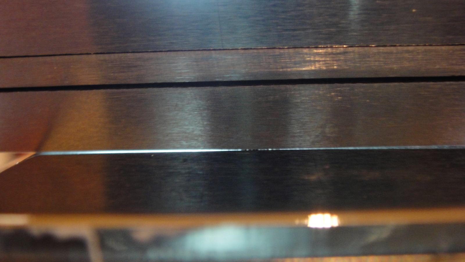

Mal was anderes. Die Ebenheit der Kühlerauflagefläche söllte doch auch Kriegsenscheident sein oder? Hab jetzt mal die Ebenheit vom Mugen geprüft und das ist ja gruselig. Die Fläche ist ja total Banane.

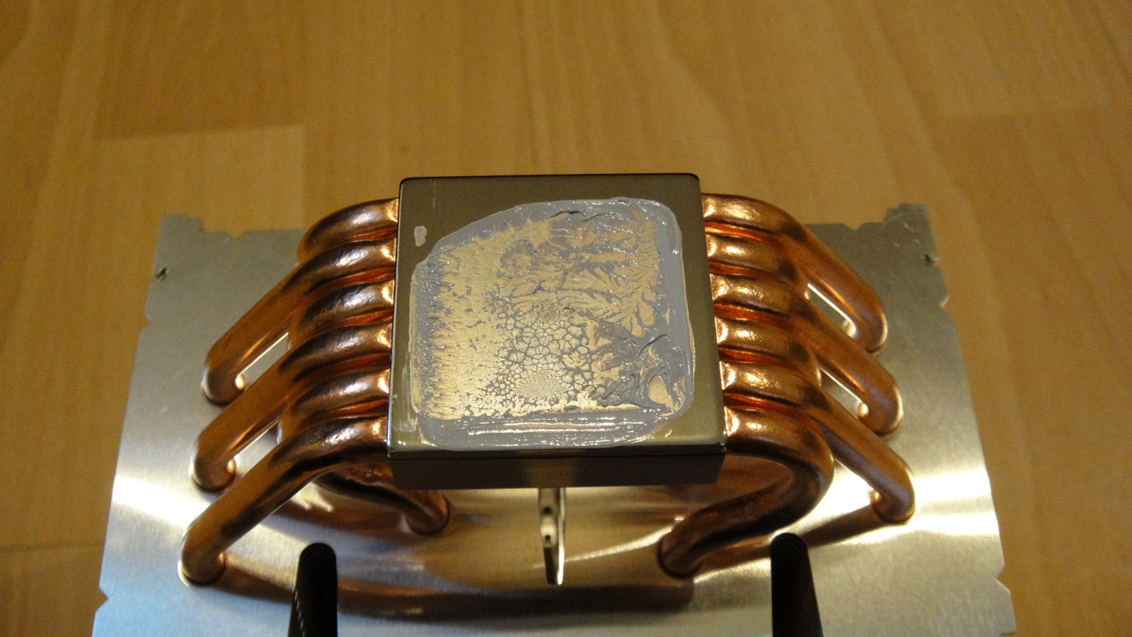

Das ist jetzt Veruch Nummer 3. Der Schwärzliche Schleicher der durch die Paste durch schimmert und auf dem Kühler ist, sind leichte Schleifspuren, da ich beim andrücken den Kühler leicht verdreht habe damit die Paste sich gleichmäßiger verteilt und auch beim testen habe ich den ja leicht verdreht um den Anpressdruck zu prüfen, so wie der das im Video gemacht hat. So jetzt sagt mir meine Logik wenn nur Schleifspuren in der Mitte sind lag der Kühler auch nur da auf, also nicht eben. Auch weil in der Mitte am wenigsten Paste ist, diese wurde nach Aussen gepresst. Auch das Bild zeigt das der Kühlerboden eine Beule ist.
Nur in der Mitte liegt der Messschieber auf. :(
Hingegen mein alter Zalman ist die Auflagefläche optisch perfekt eben. Macht das jetzt was aus?
Der Kühler ist konvex, weil die 775er Heatspreader konkav sind.
Du hast viel zu viel WLP verwendet. Da ist der Abdruck des gesamten HS mit drauf. Vergleiche es mit der Anleitung von Arctic Silver für Core 2 Quad. Eine dünne Linie wie gezeigt, so dass nach dem Aufsetzen des Kühlers die rot markierte Fläche (und nicht der gesamte HS) mit WLP bedeckt ist.
Das die 775er konkav sein sollen ist mir neu. Wenn ich mir meinen mit dem Auge und Messschieber als Haarlinealersatz betrachte, ist er eben. Und auch der Zalman ist eben. Wenn Konkav oder konvex dann nur minimal und mit dem Auge nicht sichtbar. Der Mugen ist da schon extrem Konvex, zu beiden Seiten sind das mehr als 0,1mm. Mit dem Zalman getestet auch nichts, immer noch Bootloop.
