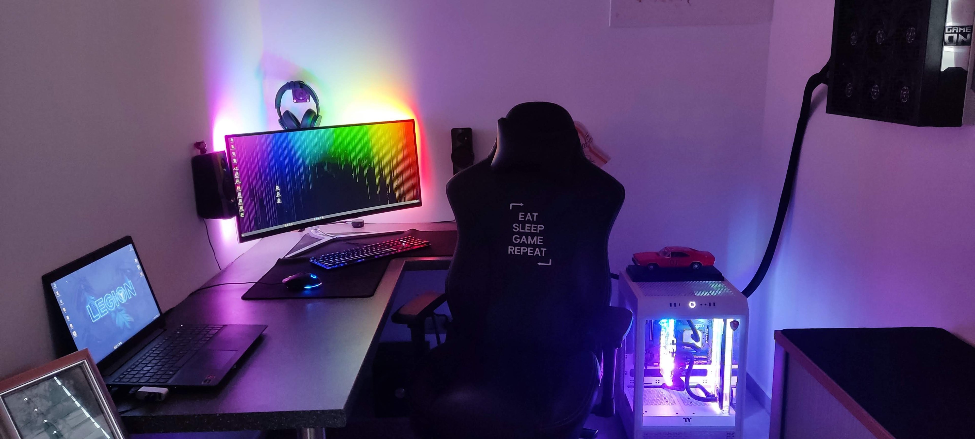

Hier mal ein Bild von meinem Tower 500 und 900
900
500
Der Größenunterschied ist heftig.
