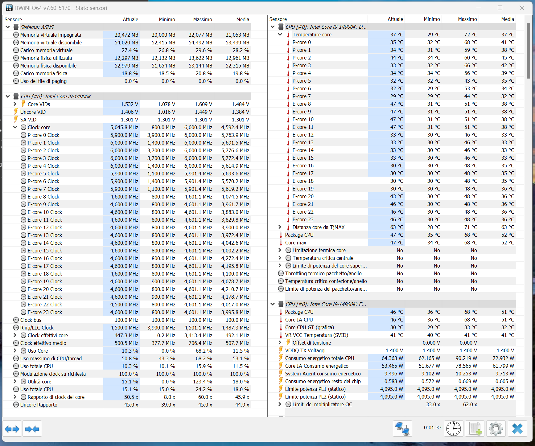

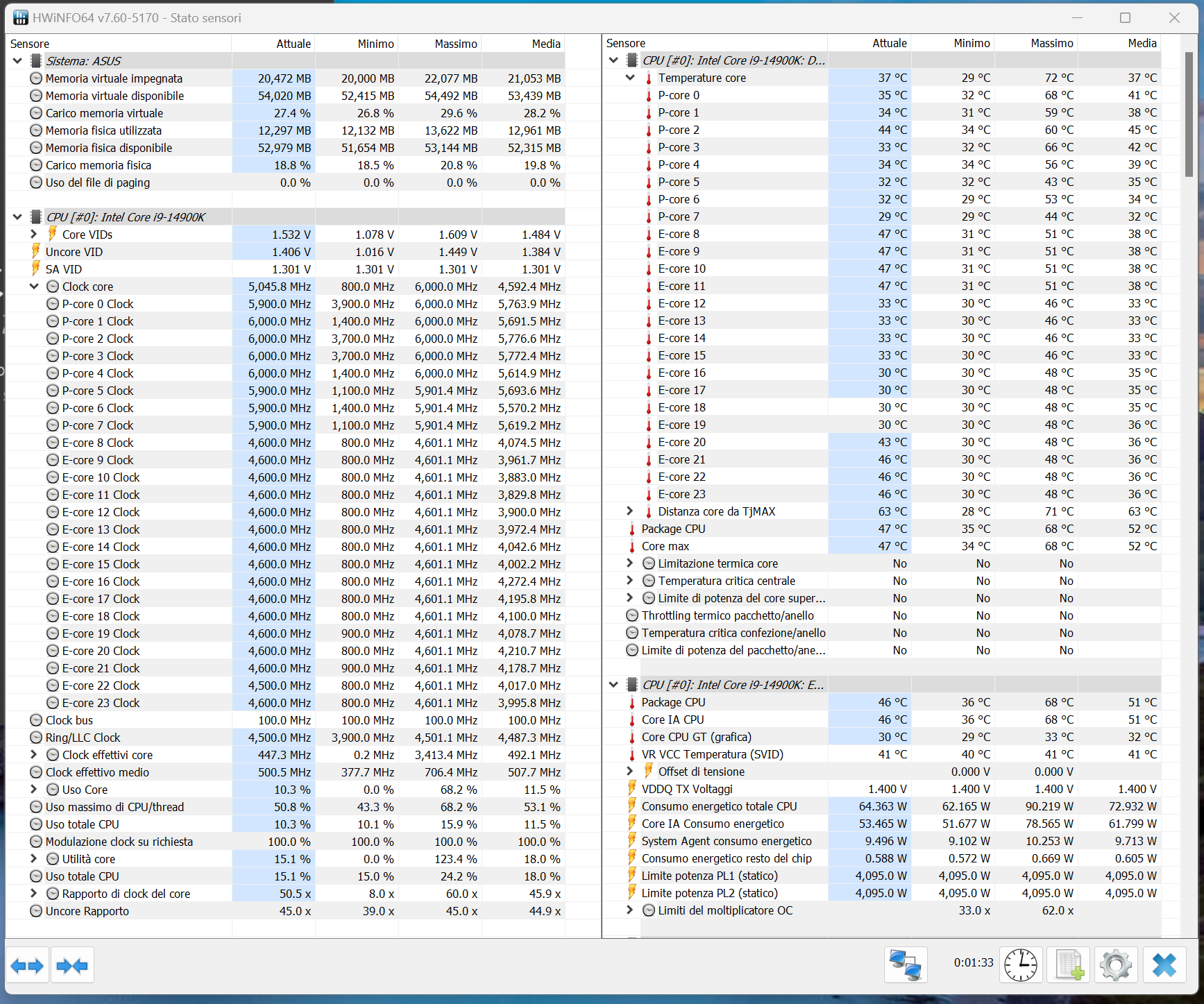

Mein Tipp geht Richtung "Brachiale VCore mit versuchsweise höherem Takt" aber das würde man eben am VCore von HWInfo sehen. Hoher VCore bedeutet aber extreme Temperaturen und wenn bei dir "TT" auf ON ist heisst das er war im "Thermal Throtteling" was nichts anderes bedeutet er musste auf Grund von zu hoher Temperatur runtertakten.
Aus diesem Grund war ja die (grundsätzliche) Aussage dass man "Undervolten" muss damit man den Takt steigern kann
Worauf ich hinauswill... ich denke dass hier nichts mit "KI" ist sondern einfach hinterlegte Benutzerprofile die in Abhängigkeit von irgendetwas aktiviert werden

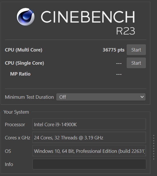

Ich fürchte dass deine Kühlung das halt nicht packt aber das werden die Screenshots belegen.
Je nach Mainboard würde ich die VCore niedriger stellen. Mein 13600k läuft mit 1,1 V ohne Probleme und erreicht 5,1 Ghz allcore bei 150 Watt und 65°
Auch 5,5 Ghz gehen ohne Probleme... aber warum sollte ich das machen denn meine Grafikkarte limitiert ohnehin und die CPU dümpelt bei 30% vor sich hin

Nö, das war ein 13900kfTom-S schrieb:War das ein 13900KS ?

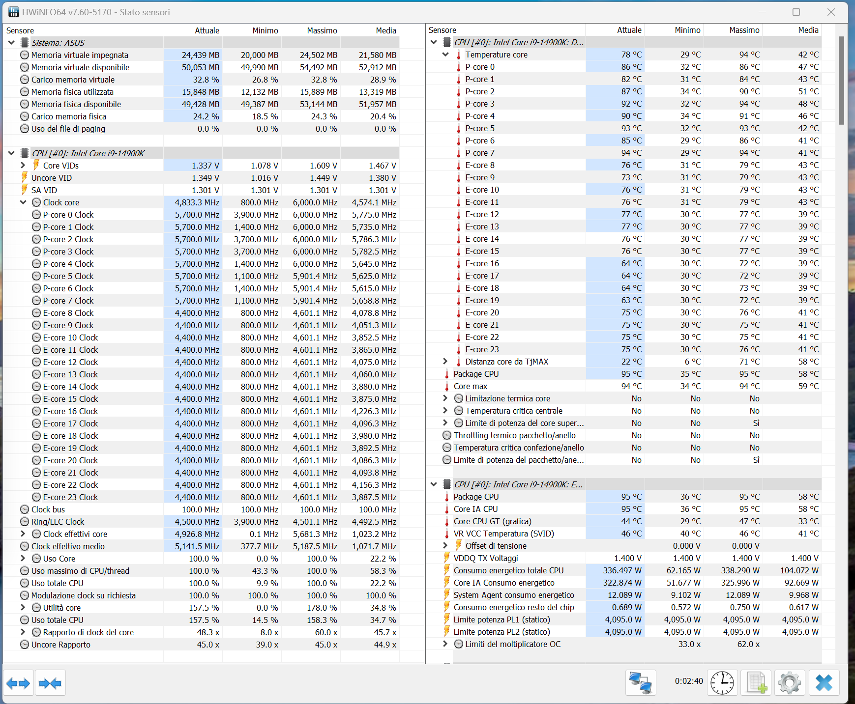

Ich hab zwei Nova und ein 360 Radiatoren, wenn die das nicht packen, bei grade mal 330W?? Wass dann? Und ausserdem hat sie das gepackt bei 377W beim 13900kf.....RexCorvus schrieb:Ich fürchte dass deine Kühlung das halt nicht packt

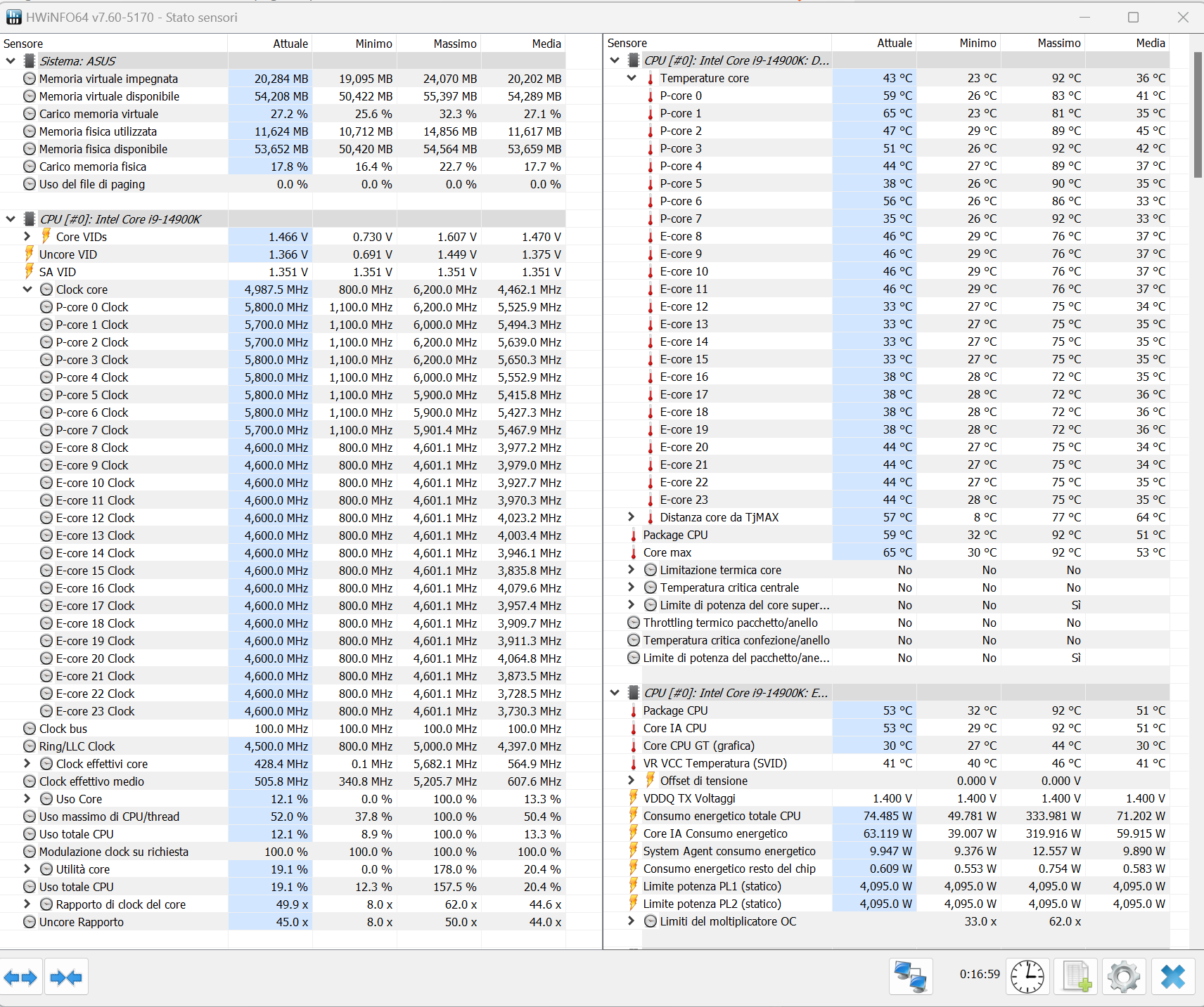

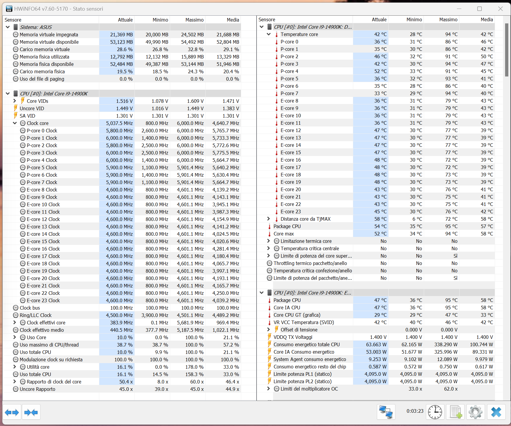

Kann ich machen, aber (momentan) war mein Ziel zu Testen was die KI so auf sich hat, und ob sie das meistern kann. Aber egal was da ist, der 14900k performt immer schlechter als der 13900kf, und das kann quasi nicht sein. Ich fürchte da ist was mit der Kühlung im Bios. Denn beim Booten schon hat er gemäckert das der CPU Fan nicht funktioniert, da ich die Kühlung extern hab, hab ich die überwachung abstellen müssen, und das gefällt hatl wahrscheinlich der KI nicht so ganz, desshalb die nidrigen werte.Zock schrieb:Vcore 1,32 Volt damit komme ich Allcore auf 5,8 Ghz

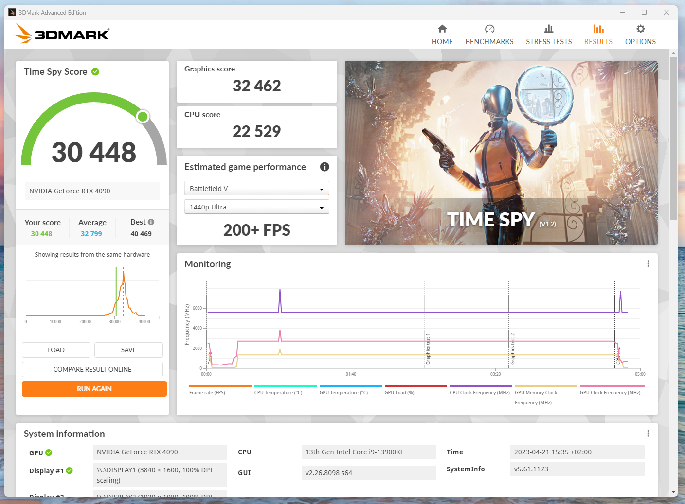

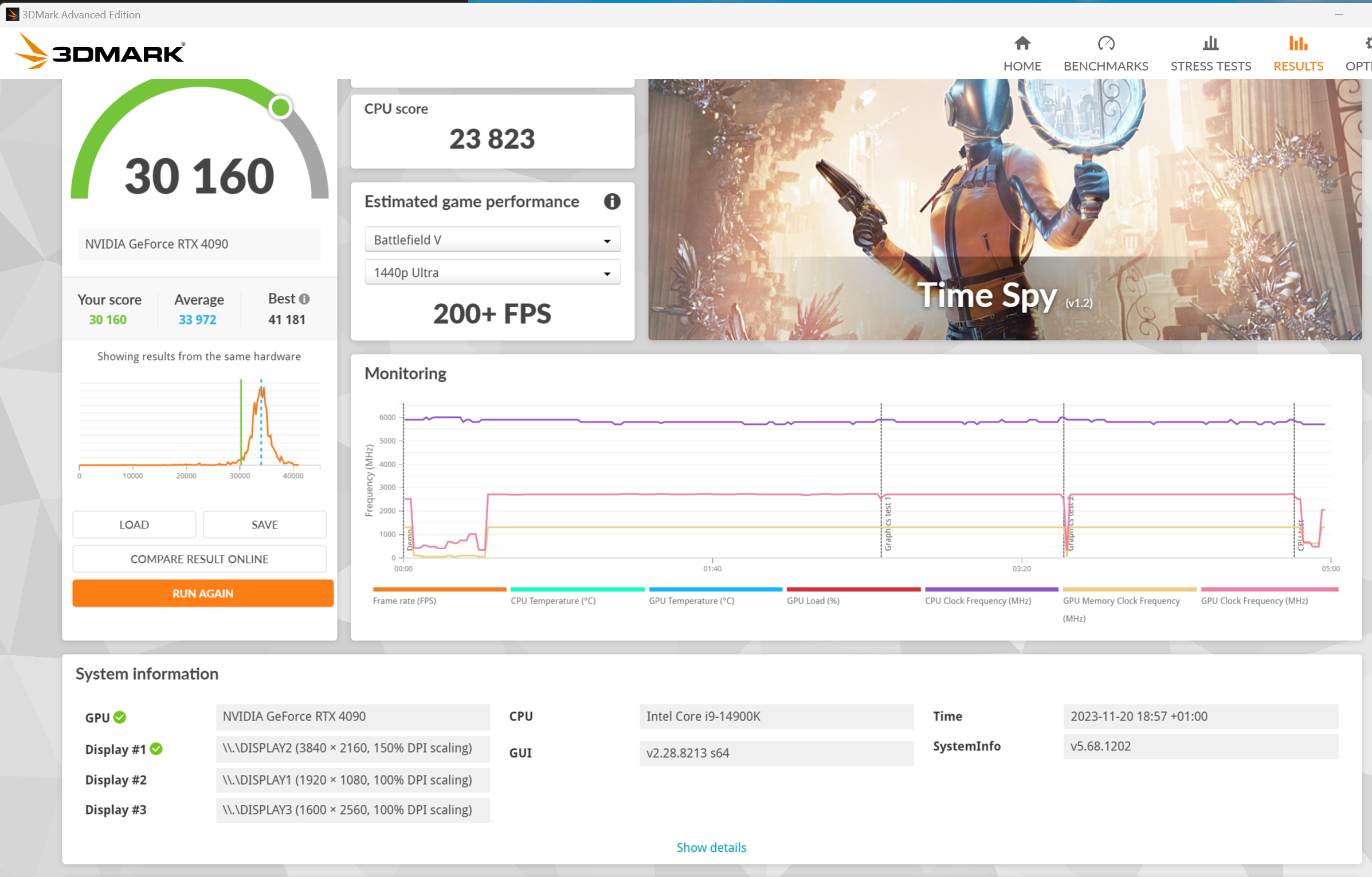

Hier kommt noch ein Screen von TimeSpy.

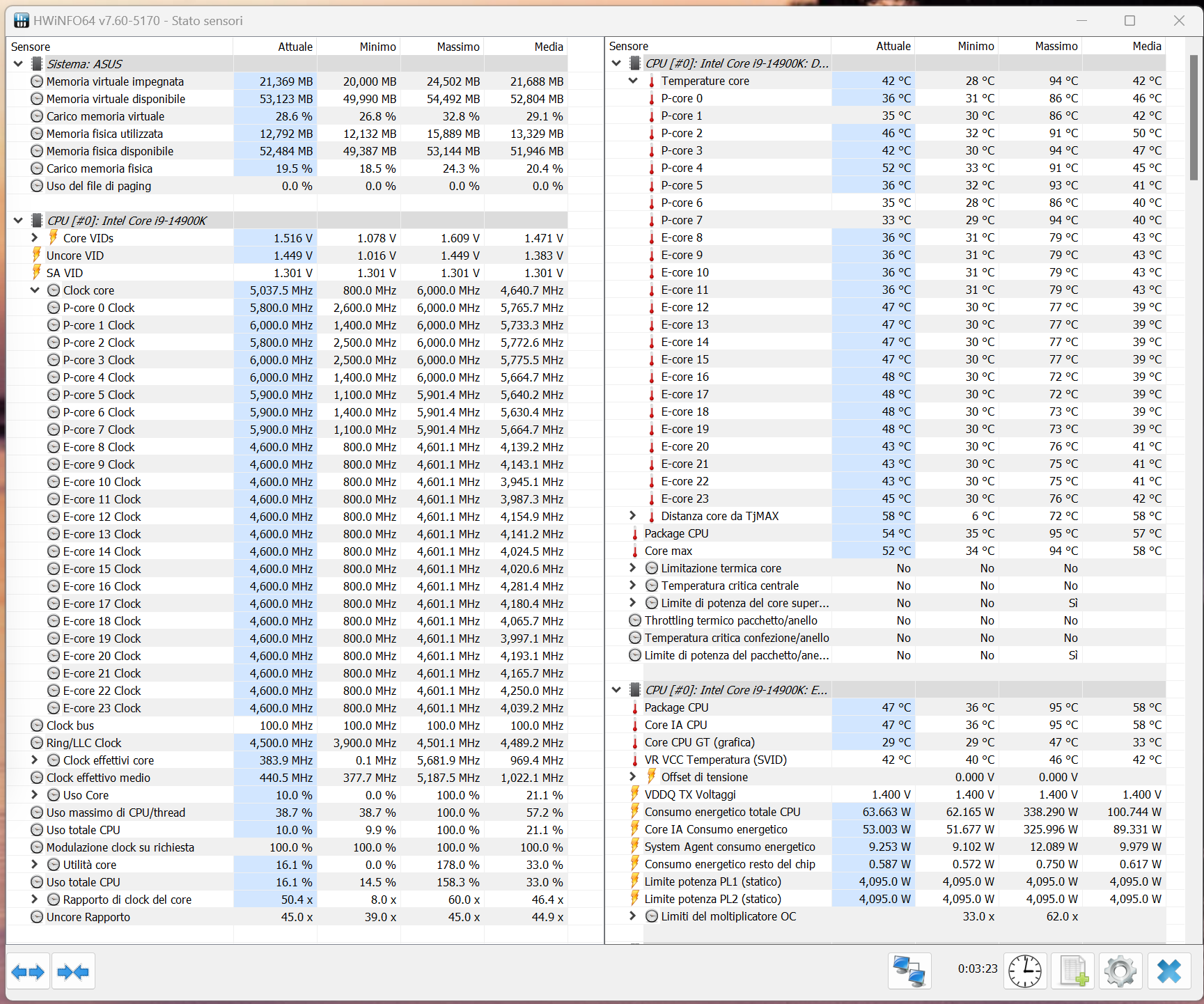

Wenn der Wärmeübergang von der CPU zum Wasser nicht passt kannst du so viel Radifläche haben wie du willst, das hilft dann nicht.xneo70 schrieb:Ich hab zwei Nova und ein 360 Radiatoren
Da bist du auch nicht dran schuld, irgendwann ist physikalisch eine Grenze erreicht.

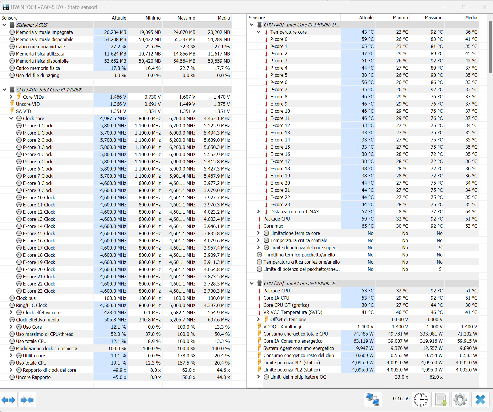

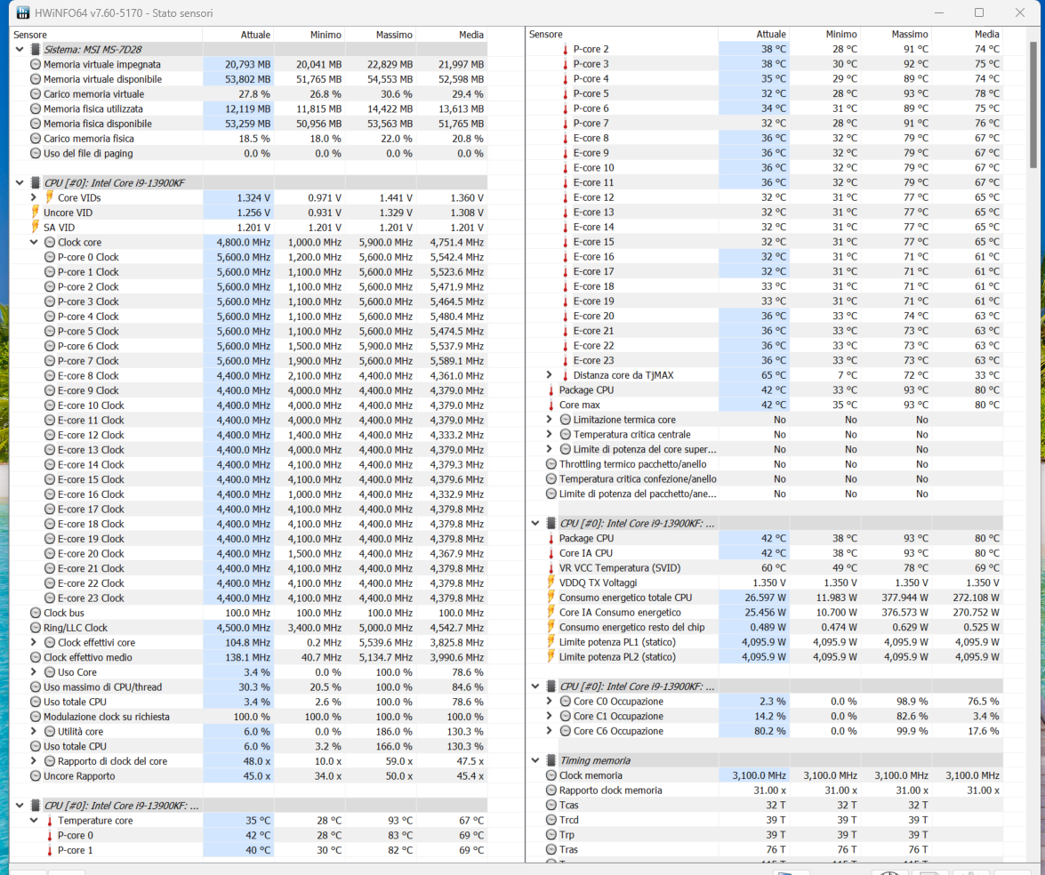

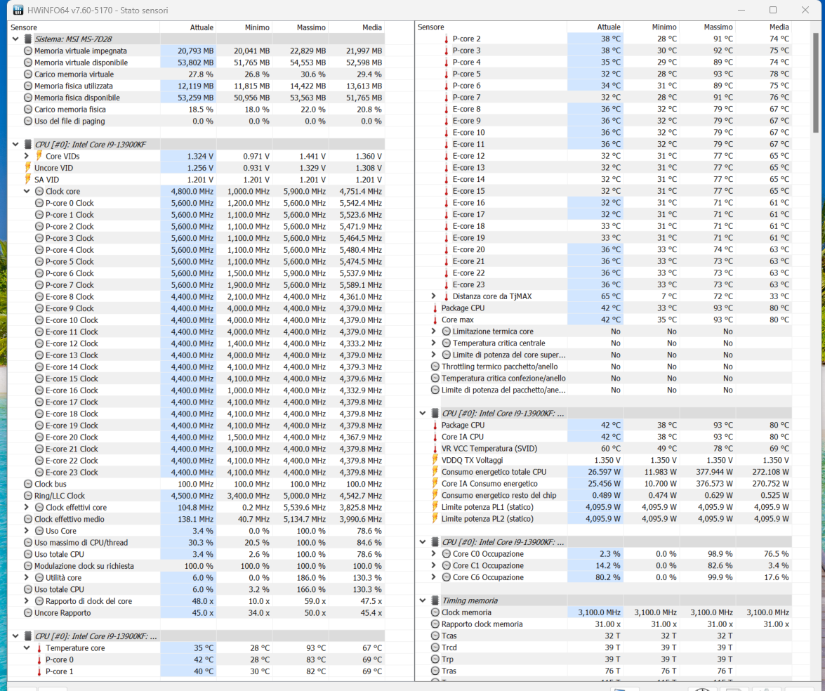

Das Asus Board hat laut HW-Info einen maximalen VCore von 1,6 Volt erreicht, das MSI mit dem 13900Kf 1,44 Volt. Falls die Werte stimmen ist das Asus-Board völlig von der Rolle. Das braucht entweder dringend ein Bios Update oder sollte zurück zum Erfinder da nutzlos und CPU-mordend.
- Sep. 2021
- 1.568
Also Bios Update wurde grad gemacht.

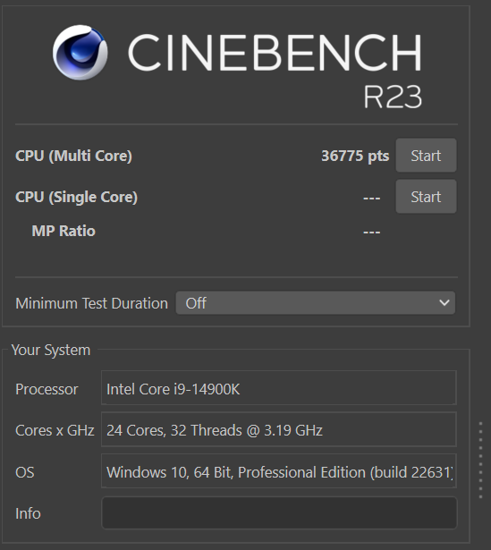

Aber die VCore sind immer noch auf max 1,06 v und die punkte in CB sind noch weiter gesunken (36000)
Also heisst das:
1) KI ist zumindest bei ASUS totaler Shrott
2) der 14900k ist schlechter als der 13900kf
Also heisst zurückgehen auf 13900kf?
Oder was sollte ich denn noch versuchen? (ich hab gesehen das mit dem 14900k auch 42000 punkte möglich sind)
