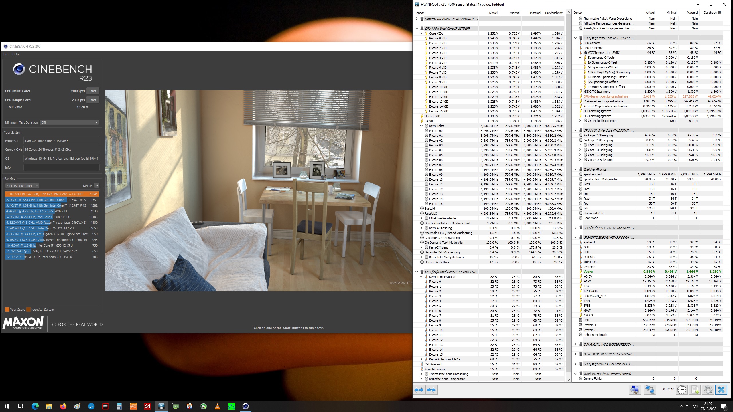

Anmerkung: Die 1,6V im Screenshot sind VID.
Welche Vcore die CPU wirklich bekommt hängt auch noch von AC_LL, DC_LL und LLC ab und ist in HWInfo weiter unten zu finden.

Verstehe also ist die eigentliche Frage, warum das CB Ergebnis vom 14900K niedriger ist als vom 13900KF
obwohl der 14900K sogar höher taktet ? Den einzigen Unterschied den ich in deinen Fotos sehen kann ist:
Ring/LLC Clock
13900KF 5000Mhz
14900K 4500Mhz
Vermutlich hättest du Ring Ratio im Bios einfach nur auf 50 stellen müssen für ein "normales" CB Ergebnis.
