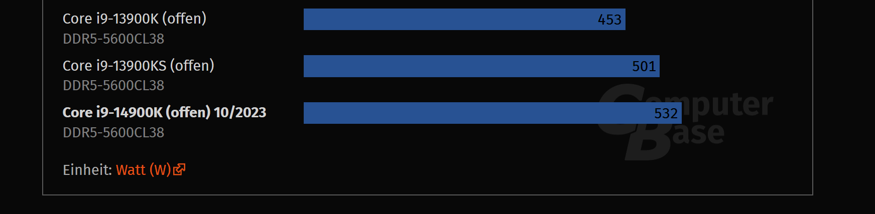

aus dem CB test zur cpu
deine 350w sind Peanuts für die CPU, TT= thermal throttle, heisst ja wird zu heiss wenn man English kann, deswegen taktet er auch runter. Wohl bemerkt das sind NUR offen werte, heisst von OC redet da noch keiner :-)

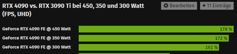

das heißt du lässt auch deine 4090 bei 450w dauerhaft laufen
anstatts das hier zu machen?
weil 100w weniger dir 6% leistung zu verlieren dir zuviel sind?
Bei 100 Watt verliert die 4090 laut deinem Bild keine 6%, sondern 3,x Prozent. 100% -> 94% wären 6% Verlust. Also noch weniger. ;)
