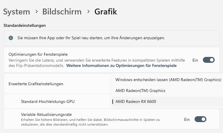

Boimler schrieb:
Kann ich im Treiber dann zuweisen, welche Anwendung welche GPU nutzt oder läuft das über Windows?
Siehe z.B. https://www.majorgeeks.com/content/...the Microsoft,High performance and click Save.

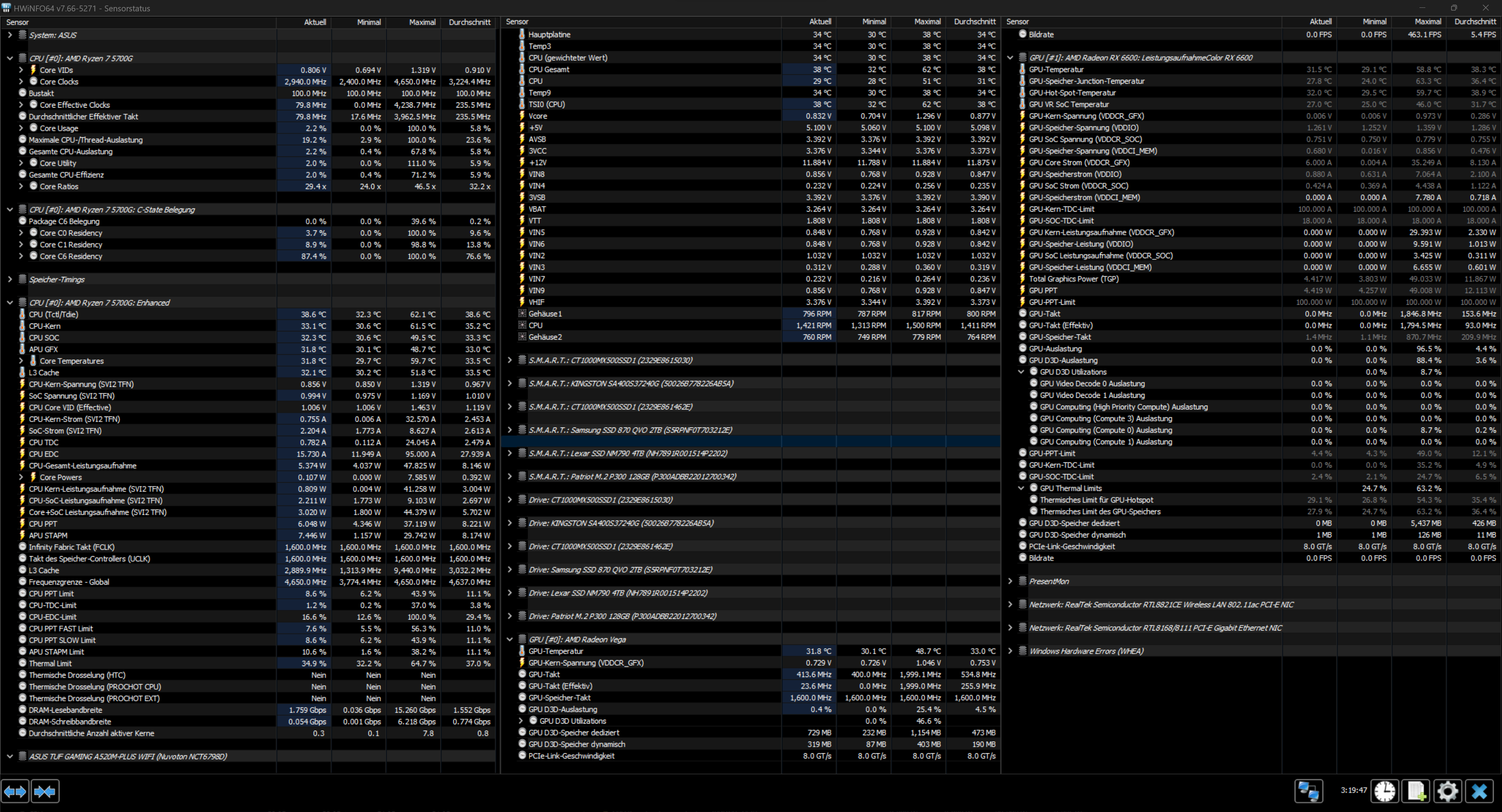

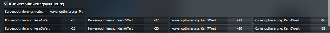

Ich habe meine CPU pro Core undervoltet.
Die Werte kann man nicht 1:1 übernehmen.

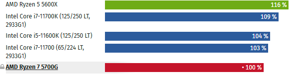

Der 5700G ist ist eine tolle APU. Wie die bereits geschrieben hast, fehlt jedoch etwas Cache und PCIe 3.0.
Durch den kleineren Cache ist der 5700G in Spielen deutlich langsamer, das können auch die 2 zusätzlichen Kerne nicht ausgleichen:
Interessanterweise fällt das in einigen Spielen drastisch auf und in anderen Spielen herrscht fast Gleichstand. Die 16% Vorsprung habe ich mir mal sehr genau angeschaut und wenn man Fortnite, CS und Konsorten, die ich nicht zocke, rauslässt, hat der 5600X insgesamt nur noch 10% Mehrleistung. Das ist für mich verschmerzbar, zumal ich bei aktuellen Titeln mit der 6700XT auch eher im GPU-Limit hänge.

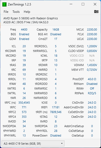

Boimler schrieb:
Also bin ich auf 3200MHz runter.
Hast du dann auch die Timings entsprechend angepasst?
Die iGPU profitiert von einem höheren RAM Takt.
Für die Spiele-Performance der CPU ist es relativ egal, ob man 3200 CL16 oder 3600 CL18 verwendet.

Gute Frage, ich habe die Screens von damals nicht mehr mit den Ergebnissen. Der Takt allein hat kaum einen Unterschied gemacht, weiß ich noch. Ich weiß aber nicht mehr, ob ich bspw. 3600 CL16 probiert habe. Müsste ich mal testen, wenn es die Zeit hergibt. Wenn ich die Benchmarks von CB so sehe, ist das abseits von DDR4 4000 aber auch eher ein homöopathischer Effekt, oder?

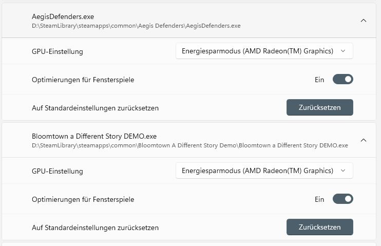

Was nun die Zuweisung unter Windows angeht
Man kann hier jede einzeln Anwendung zuweisen.
