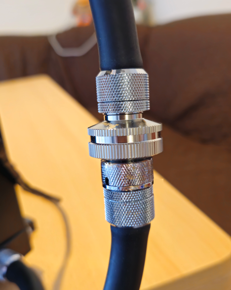

Als der Loop endlich fertig war und ich "nur noch" einen Drucktest machen wollte, habe ich mit einem Drucktester keinen Druck in dem Loop aufbauen können. Ich habe die Komponenten nach und nach isoliert getestet und war bei dem Radiator und Ausgleichsbehälter erfolgreich. Zu meinem großen Leidwesen konnte ich keinen Druck aufbauen, sobald der CPU-Block mit im Spiel war. Es war nicht so, dass der Druck nach einer gewissen Zeit abfällt, es ließ sich schlicht und ergreifend gar kein Druck im Loop aufbauen.
Das ganze ging so weit, dass ich den CPU-Block (Eisblock XPX Aurora Edge) völlig isoliert habe. Es waren lediglich eine Verschlusschraube und der Drucktester angeschlossen. Beides war fest angezogen und wenn ihr jetzt nicht sagt, dass noch irgendwo am CPU-Block ein Dichtungsring fehlt, dann würde ich sagen, dass das Ding undicht, wie eine alte Holzhütte, ist 😭

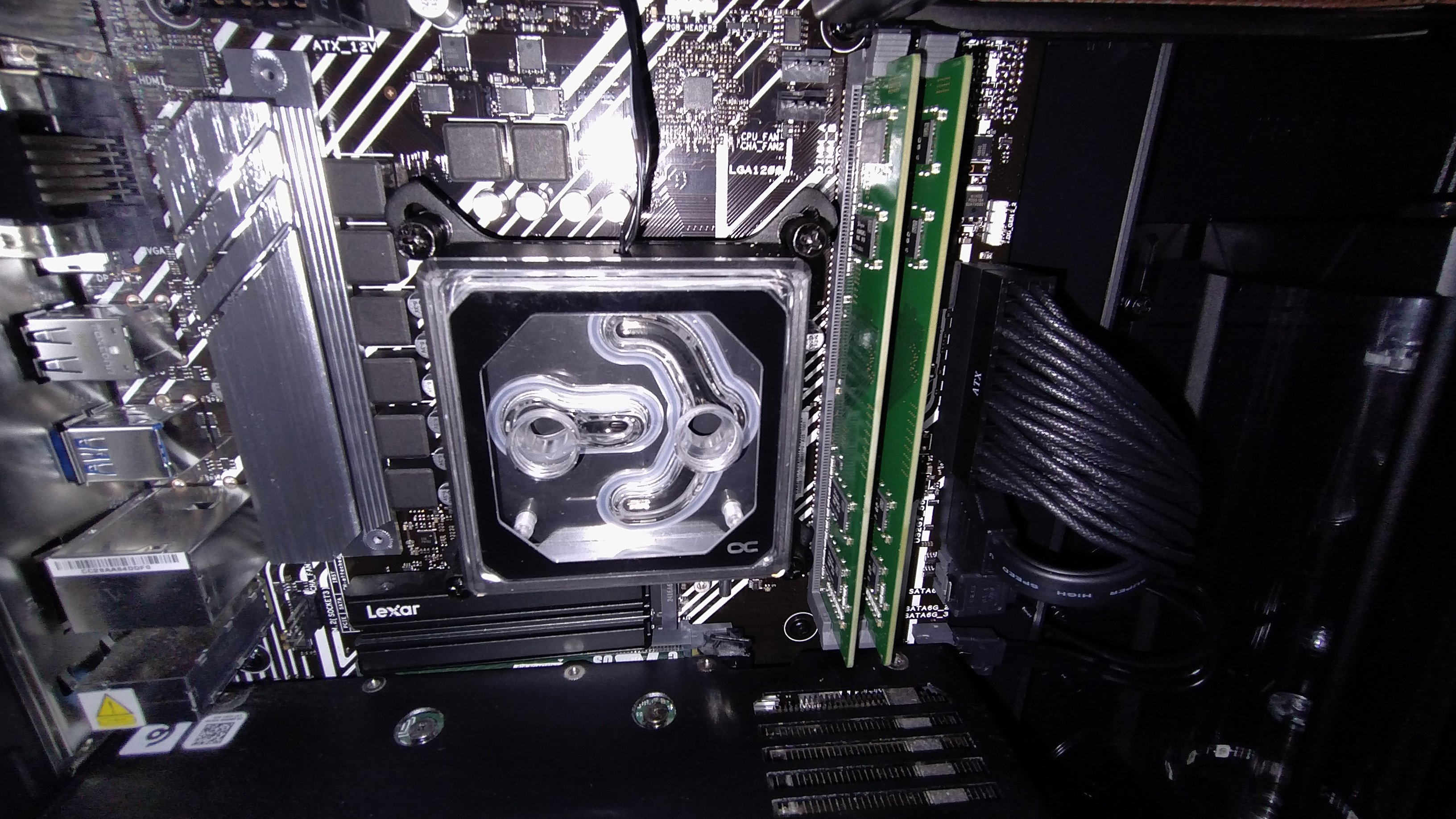

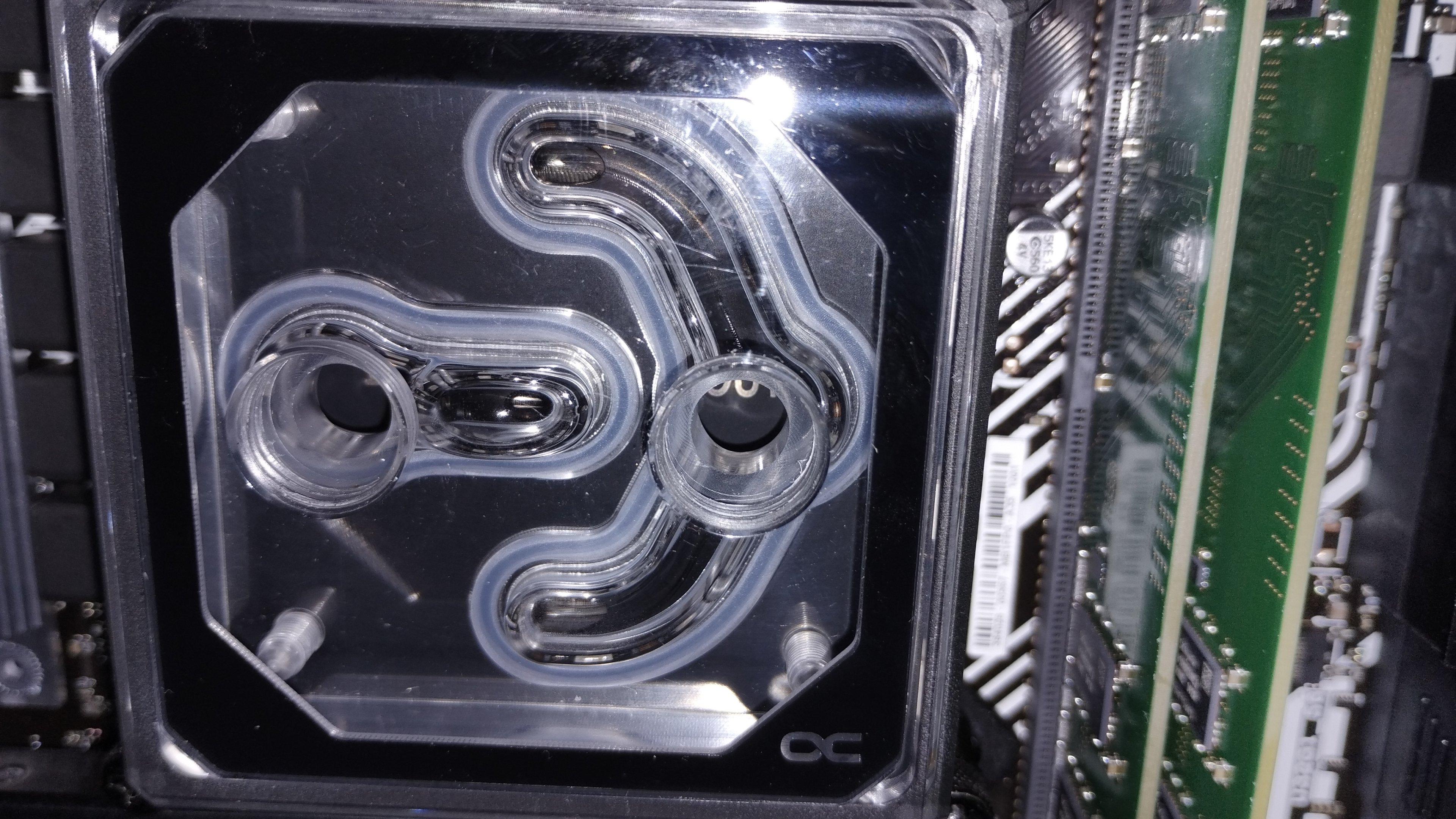

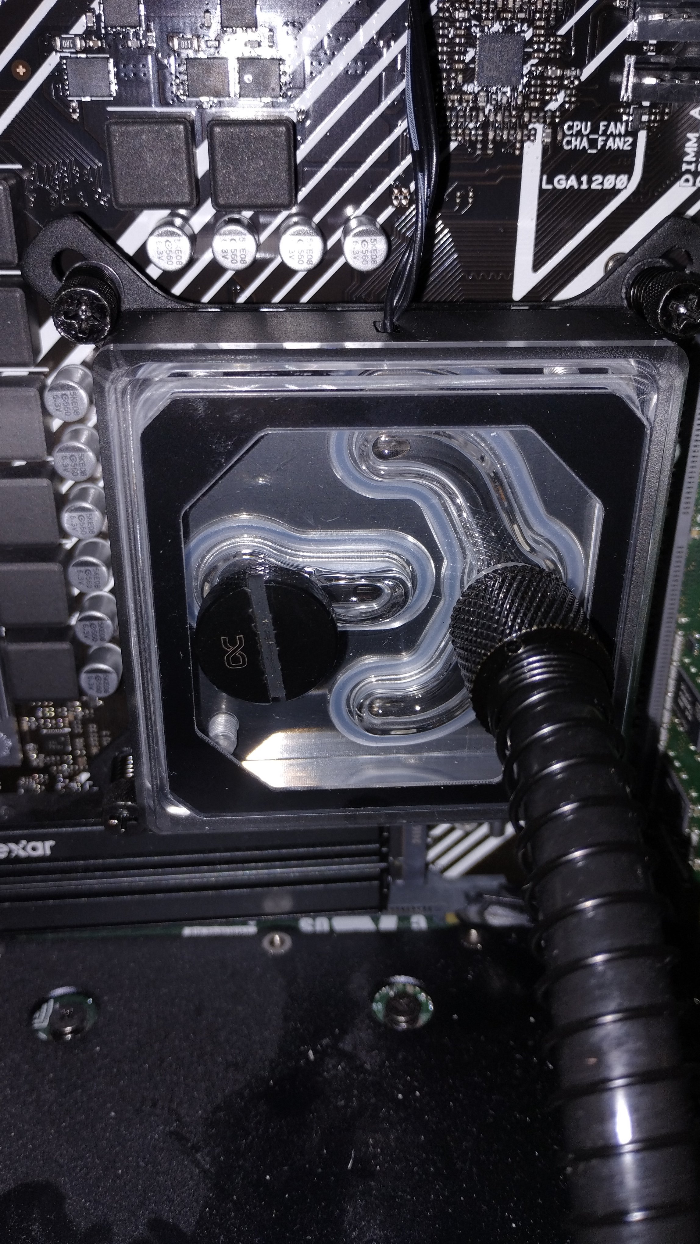

Anbei noch ein paar Bilder vom Block und den Anschlüssen - Risse oder ähnliches konnte ich nicht feststellen und verzeiht mir die staubige Grafikkarte.

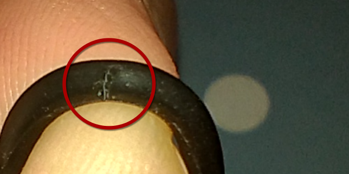

Wenn das ein Komplettset war und du hast eine kaputte Dichtung, eine schlechte Fräsung und einen undichten CPU Block... und bist sicher dass du nicht dafür verantwortlich bist... dann holy shit zurück mit dem kompletten Set, das klingt ja maximal nach aller letzter B Ware.

Die Dichtung für den Anschluss am CPU Block sollte am Fitting sein, da brauchst du sowohl beim Drucktester als auch bei dem Stopfen eine. Wenn das Neuware ist dann sollte der CPU Block nicht geöffnet werden, dabei kann die Dichtung im Block beschädigt werden. Weiß nicht genau wie das bei dem Hersteller ist, aber viele haben einen Aufkleber drauf dass der Block original verschlossen und Druck getestet war/ist. Mach das Ding jedenfalls nicht selbständig auf, sondern RMA.

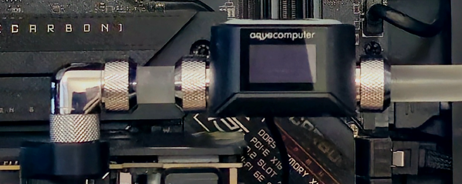

Hab mir grad nochmal das Bild angeschaut... also der Stopfen sieht ja echt übel aus, was hast du damit gemacht?
Nur so als Randinfo, gerade in Acryl werden die Anschlüsse eher Handfest+ angezogen. Bisschen mehr ist okay aber du darfst die da nicht knall anziehen als würdest du Winterreifen montieren.
Der Rechte Anschluss sieht auf dem Bild so aus als wäre da das Acryl schon komplett gerissen, das könnte auf dem Bild aber auch täuschen.
Generell gilt vorsichtig sein bei Wakü und Acryl, da ist ein gewisser Punkt an Feingefühl gefragt. Das muss zwar alles 100% fest sitzen damit das dicht ist aber zu viel ist auch sehr schnell schlecht.
Das lässt sich auch immer schwer sagen/schreiben... wenn ich einem ITler sage zieh das vorsichtig an dann interpretiert der das komplett anders als z.B. ein Heizungsbauer. :D

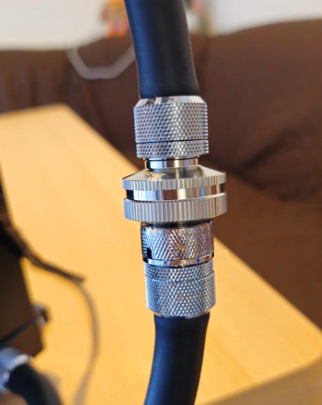

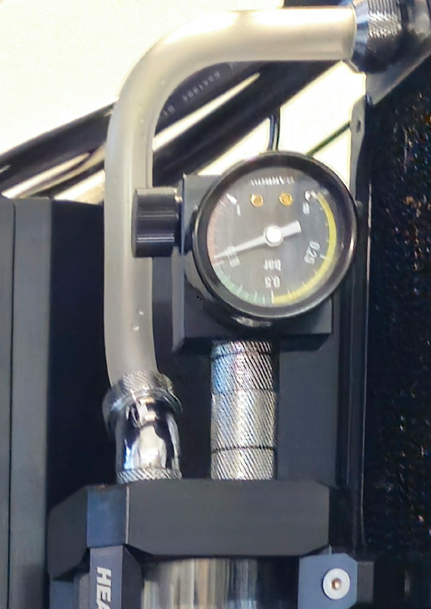

Habe die Erfahrung gemacht, dass solche Schläuche eines Drucktesters nicht gut abdichten. Daher verwende ich ein paar Verlängerungen und eines davon muss natürlich ein Doppelgewinde haben. Sollte der Drucktester nicht richtig stehen, kann man auch eine drehbare Verlängerung versuchen. Ist aber dann wiederum eine potenzielle Fehlerquelle. Manchmal kann es auch an der Verschlussschraube liegen.

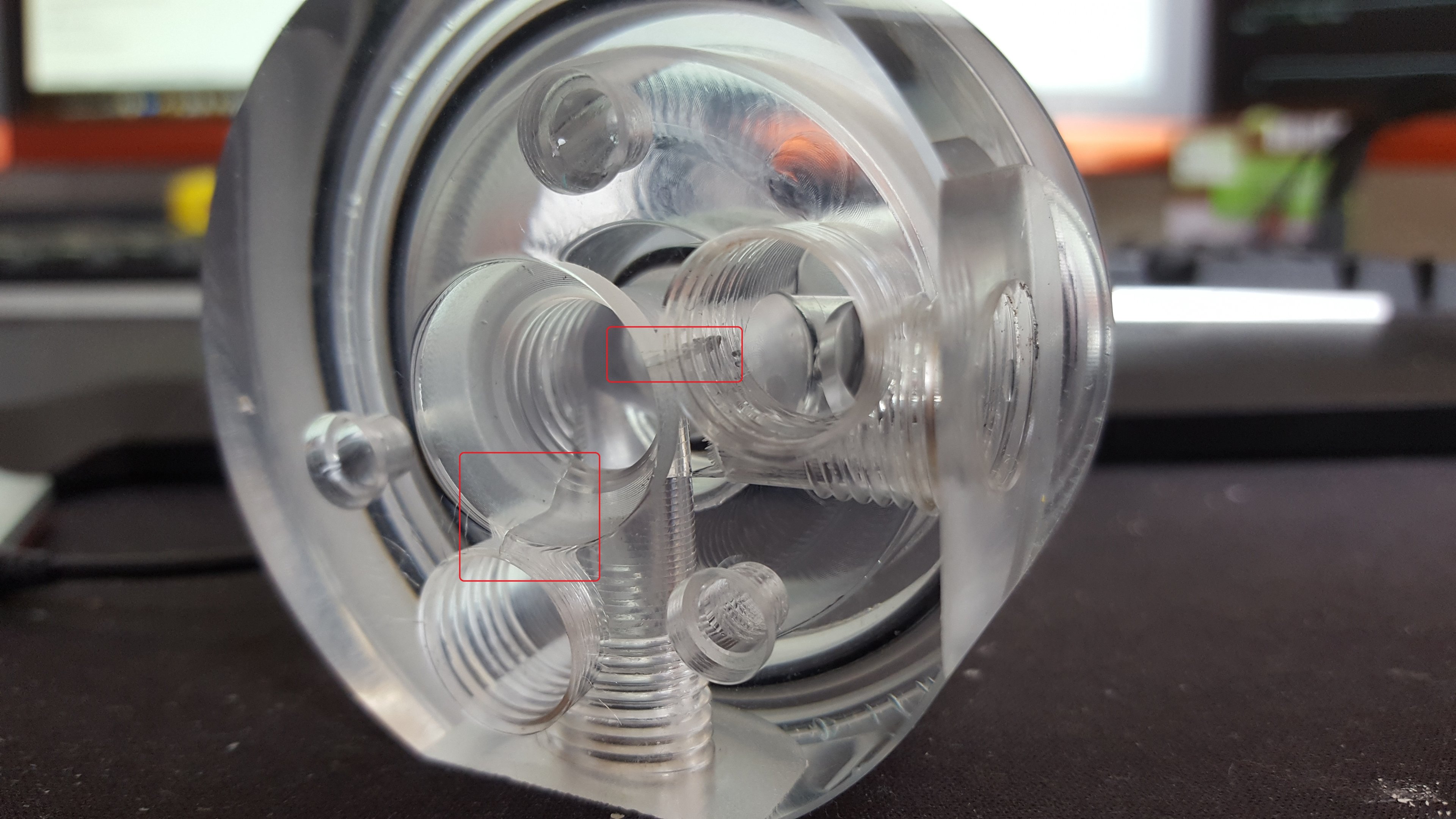

Liegt es am Aufnahmewinkel der Fotos? Ich vermisse die sichtbaren Teile der O-Ringe.
Kannst du mir mal hier die sichtbaren O-Ringe zeigen?
Ashampoo_Snap_Mittwoch, 24. Dezember 2025_8h33m59s.png Ashampoo_Snap_Mittwoch, 24. Dezember 2025_8h33m18s.png Ashampoo_Snap_Mittwoch, 24. Dezember 2025_8h32m22s.pngAshampoo_Snap_Mittwoch, 24. Dezember 2025_8h30m35s.png Ashampoo_Snap_Mittwoch, 24. Dezember 2025_8h31m17s.png
Sorry, habe noch nie was von sichtbaren O-Ringe gehört, denn die O-Ringe sitzen auf dem Gewinde und oft sogar in einer Nut. Beim Festschrauben sind sie normalerweise nicht mehr ersichtlich.

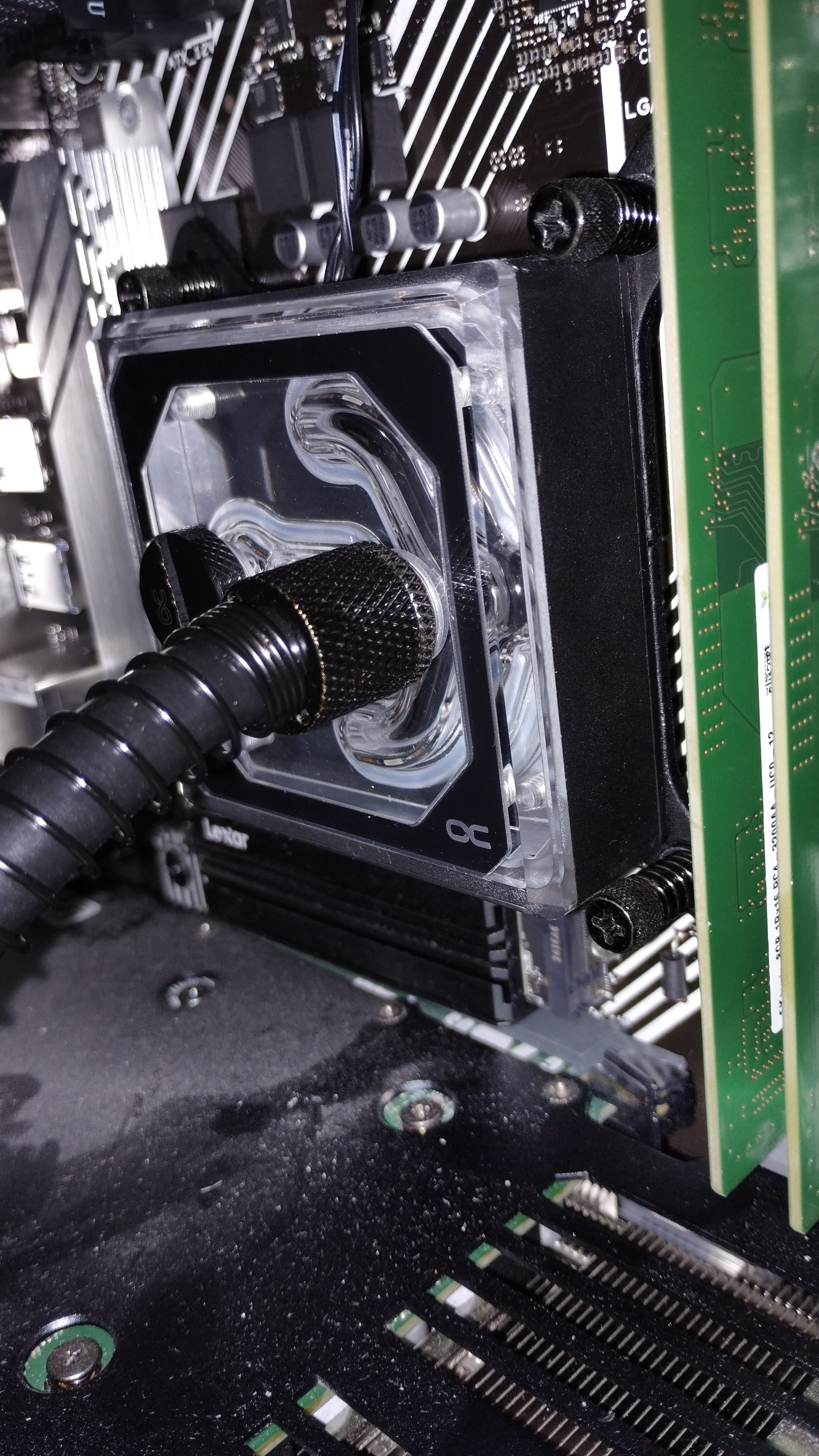

Ich hab mir den Stopfen auch noch mal angeschaut, du hast Recht. Der ist schon ein wenig mitgenommen. Eigentlich hatte ich nur unterschiedliche Schlitz-Schraubendreher und teilweise ein 10-Cent Stück genutzt, um den Stopfen festzudrehen. Beim Drucktest des Radiators habe ich die Anschlüsse auch fester gedreht, weil ständig Druck abgefallen ist. Es hat eine Weile gedauert, bis ich den defekten O-Ring entdeckt hatte.
Bei dem Acryl war ich eigentlich sehr vorsichtig und habe auch keine Beschädigungen gesehen. Ich hab gerade noch mal neue Bilder gemacht und angehängt.
Die Vermutung hatte ich auch erst. Bei den ersten Versuchen mit dem kompletten Loop konnte ich gar kein Druck aufbauen. Später war ich aber mit Tests des AGBs und des Radiators erfolgreich und sobald der CPU-Block wieder dabei war, konnte kein Druck aufgebaut werden.
Meinst du vom Stopfen und Drucktester? Da war bei beiden auf jeden Fall ein O-Ring drin.
Den Kühler den der TE zeigte ist aus Plexi/Acryl und hat keine Nut. Die Nut sitzt in der Verschraubung.
Und je nach Fotowinkel ist der dann auch ´angezogen´ sichtbar, weil Acrylklotz ohne Nut.
Und so sieht das aus wenn man auf Acrylklötzen ohne Nut, normal Handfest angezogen, nach ca, 1 Jahr mal wieder abdrückt und sich wundert das unterm PC ne Pfütze ist.
Liebe Grüße gehen raus an alphacool :schluck:
Reaktionen: LiniXXus
Ach so, das meinst du. 👍
Dann habe ich nicht richtig verstanden, was du meintest. Wird aber je nach Winkel auch etwas schwer zu erkennen sein.
