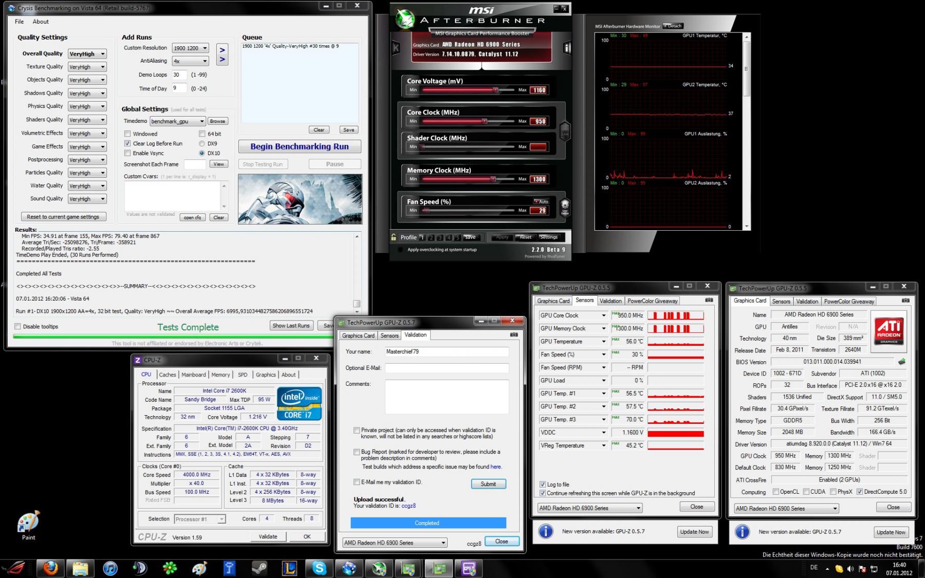

AMD 6990 | 950MHz | 1300MHz | 1.160V | Wakü | ccgz8 | Masterchief79 | Post #369
Allererster Test mit der neuen Karte, Wassertemperatur (MoRa2 semipassiv) stieg von 23 auf 29° während des Tests. Der erste Core blieb deutlich kühler (so um die 7-10°), der dort ausgewählte zweite Core kommt im Wasserkreislauf schlicht und einfach danach.
// Ach ja, PowerTune etc. steht auf Standard.

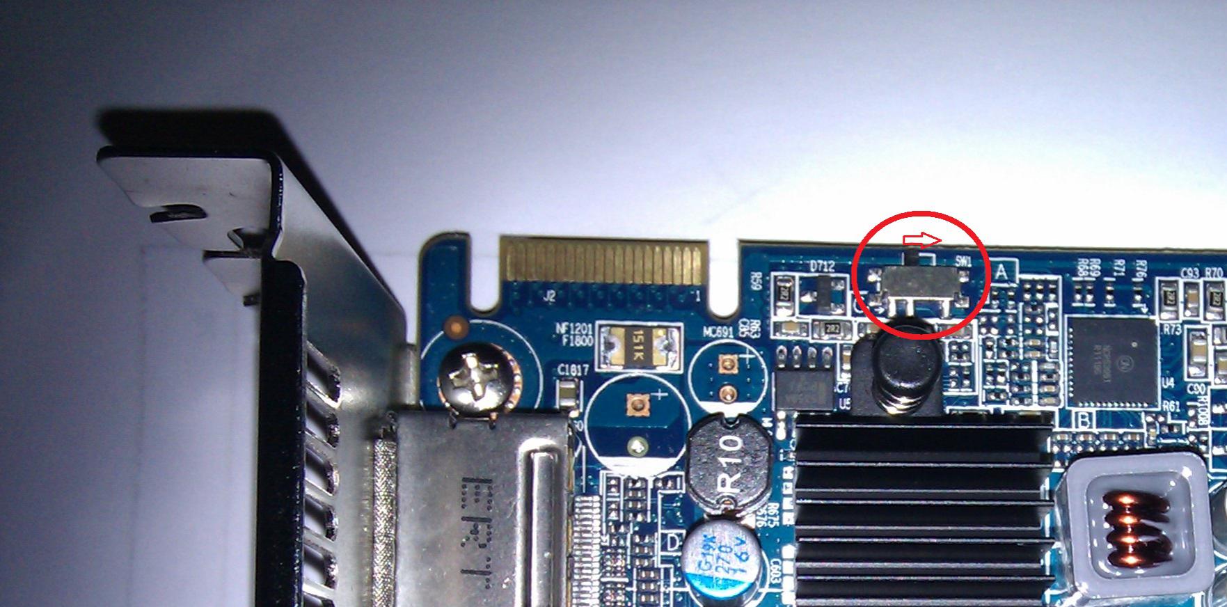

Afterburner sperrt leider die Regler für die Spannungsversorgung sobald das Bios der Karte modifiziert wurde, und da wird sich laut MSI auch nichts mehr dran ändern.
TRIXX ist zwar eine nette Sache, aber mehr als 1,080V sind auch hier nicht möglich. Und ob diese wirklich anliegen ist dann auch noch die Frage.
