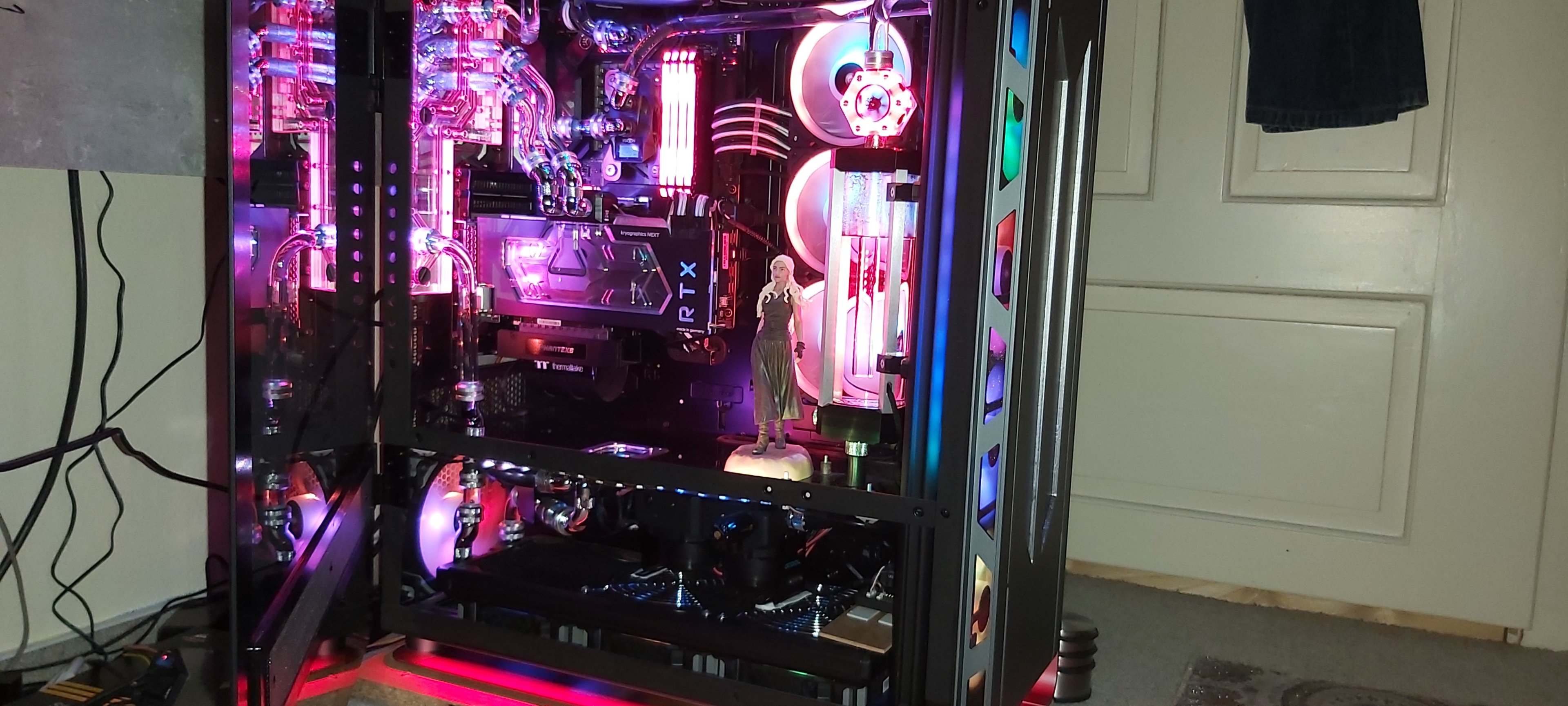

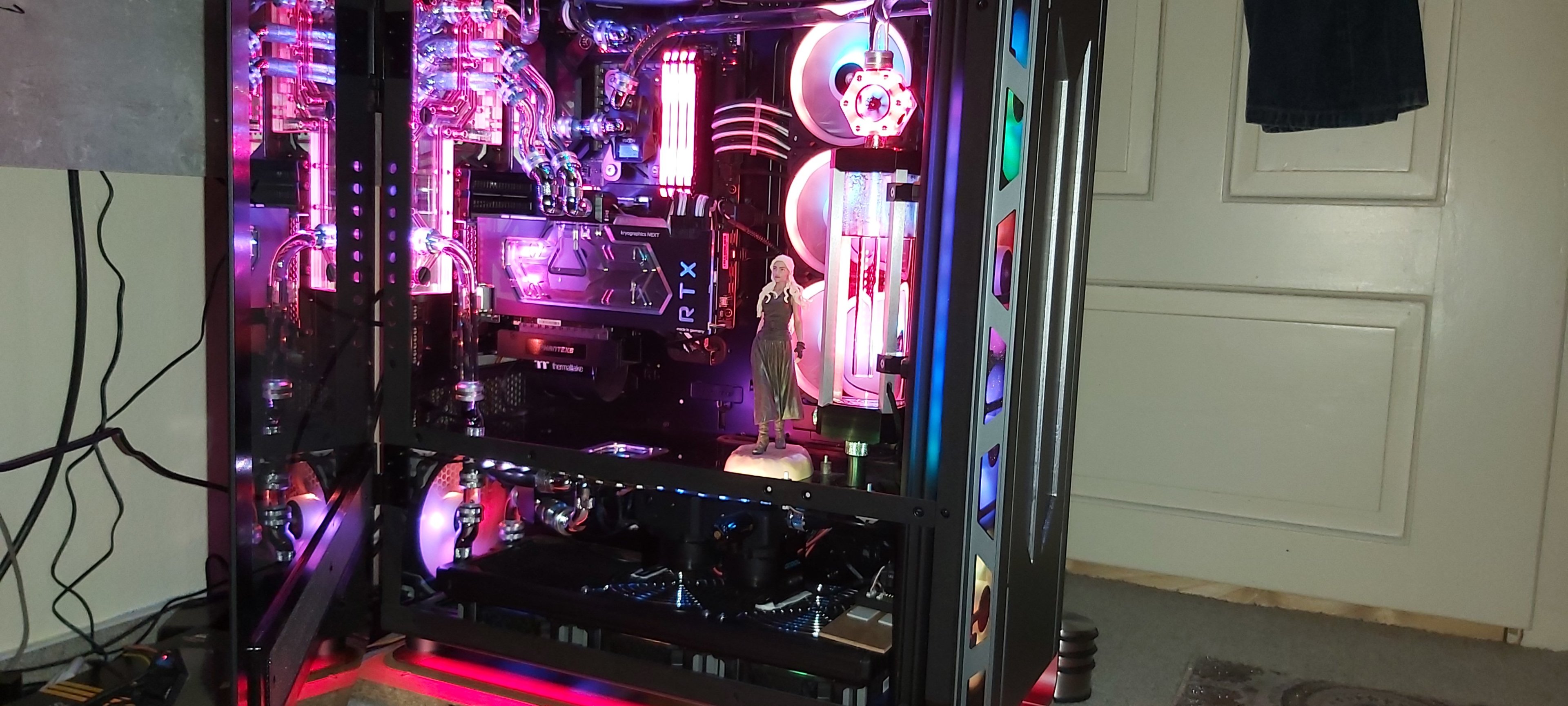

Also meine erste Wasserkühlung war nicht ganz so toll optisch war es Wahnsinn da ich Hardtube benutz habe und alles intern wollte
Hatte 2 420er radiatoren und einen 560er Wassertemperatur war meist 42° mit einer Rtx 2080ti und dazu eher laut zusätzlich hatte ich keinen Platz die Pumpen zu entkoppeln diese verursachten dann noch nervige Vibrationen
Jetzt habe ich 2 moras und die Pumpen extern aufgebaut damit ist das System lautlos obwohl mittlerweile eine 3090 mit 450w bios verbaut ist ^^
Würde ehrlich gesagt auch immer wieder zur wakü greifen
Das war meine erste wakü^^

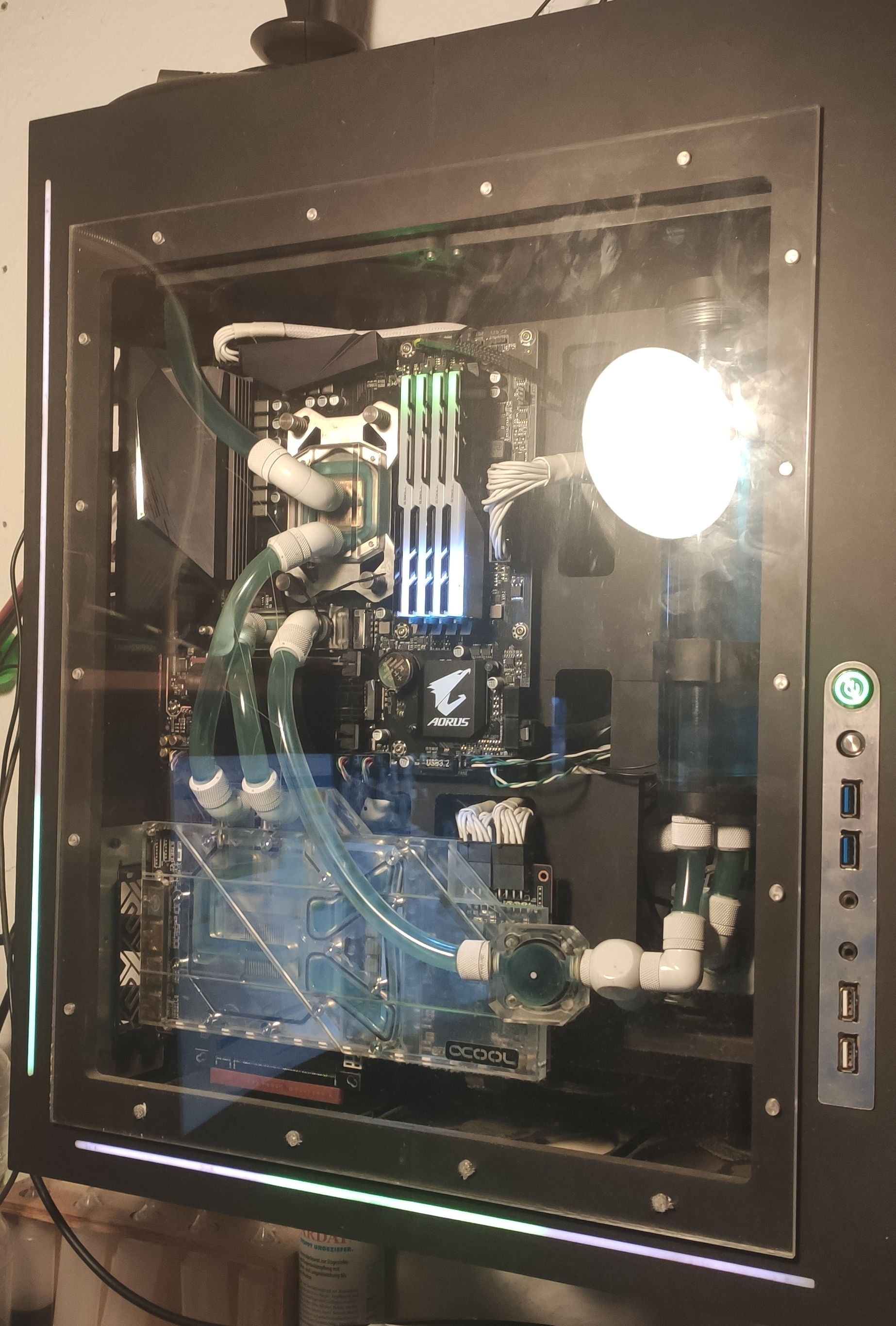

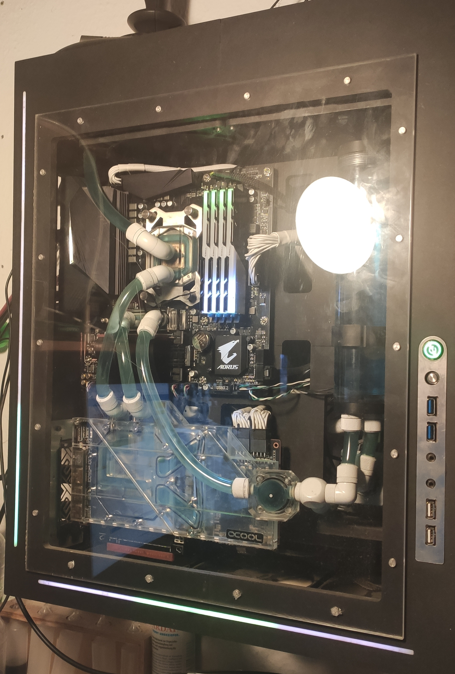

Reaktionen: BloodReaver87
