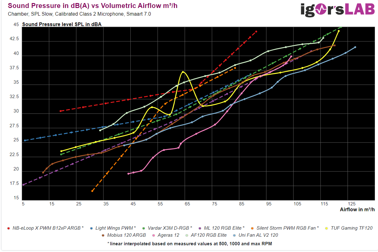

Hier verschiedene Lüfter im Verlauf von Laustärke zu Airflow
Link zum Diagramm: https://www.igorslab.de/luefter-ran...airflow_cbm_case_rpm_1000_ratio::desc#results
In der Grafik werden nur die besten Lüfter nach Sortierung Airflow/Lautstärke gezeigt. Die berühmten Noctuas wurden auch getestet, sind aber hier nicht sichtbar.

Mich würde aber besonders die Raijintek Ageras 12 interessieren, die ungefähr so viel kosten wie die Arctic P12 ARGBs. In dieser Grafik sind sie die zweitbesten.

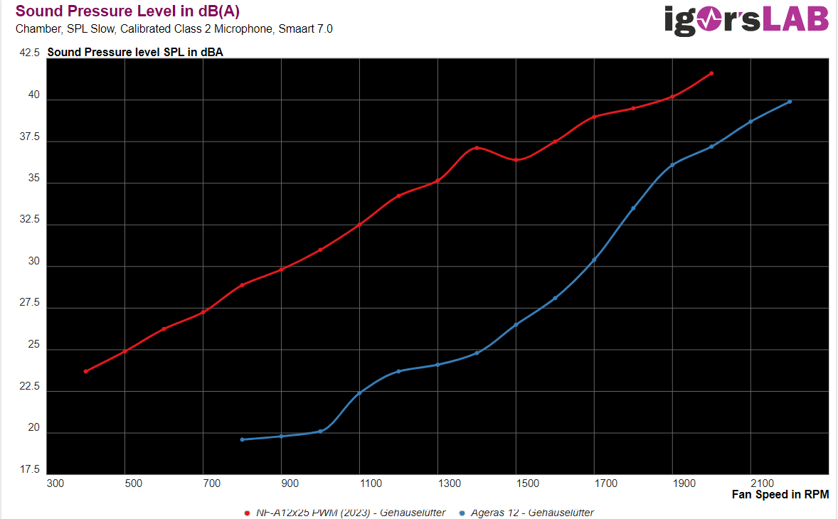

Im direkten Vergleich (siehe Link) mit den Noctua NF-A12x25 setzen diese zwar weniger Airflow bei gleicher Drehzahl um, sind aber dafür deutlich leiser:

@JoeDante, danke für den Praxisbericht. Die hohe Mindestdrehzahl ist mir auch aufgefallen, allerdings sollen sie ja laut zweiter Grafik angeblich genauso laut bei 1200 rpm sein wie die Noctuas bei 400 rpm. Das kam mir auch schon sehr unrealistisch vor.

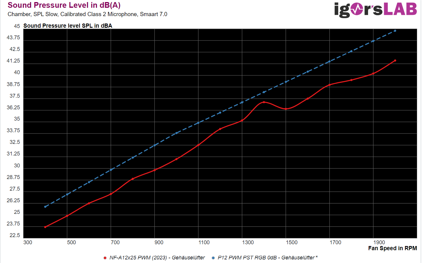

Das habe ich auch schon häufig gelesen. Merkwürdigerweise haben die normalen P12s Rev4 einen deutlich höheren Umsatz bei fast gleicher Lautstärke (nach Messung).
Messgeräte können aber immer noch nicht das menschliche Gehör und die subjektive Wahrnehmung ersetzen - insofern trügt der Schein manchmal.

Die P12 ohne RGB (hab ich auch hier liegen und war auch verbaut) haben einen ganz anderen Impeller. Das mag den höheren Durchsatz begünstigen. Aber der P12 ARGB läuft bei mir (und scheinbar auch bei anderen) deutlich ruhiger im Vergleich zum P12.
