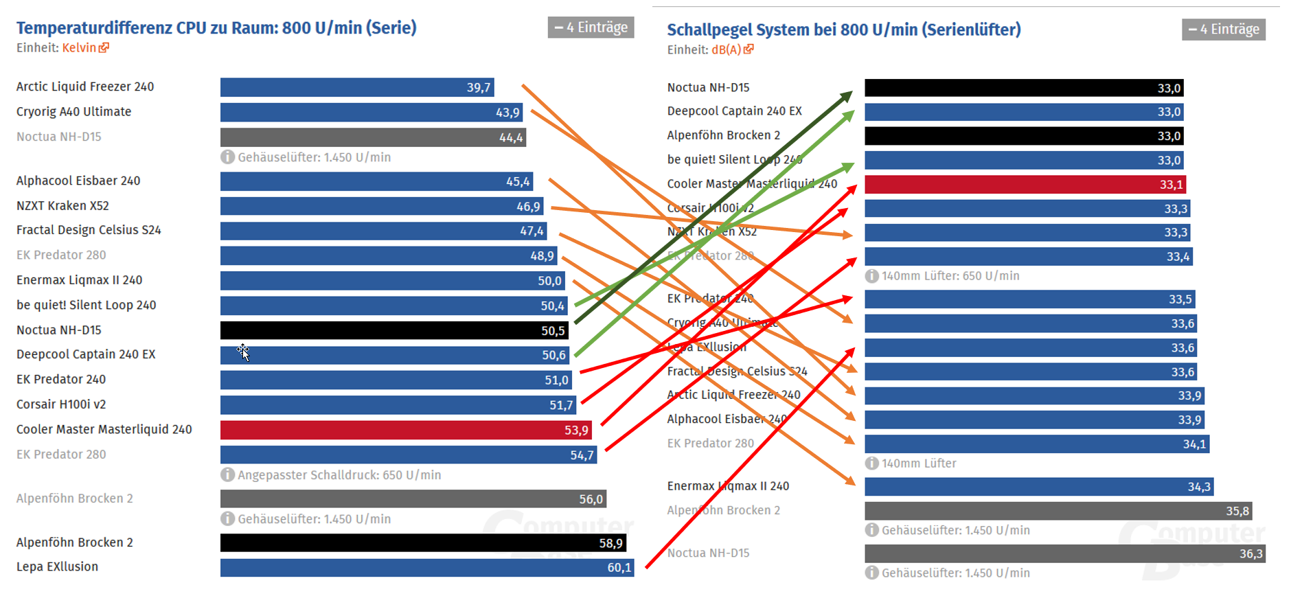

modena.ch schrieb:
Der D15 hat bei 800 RPM 33.0dB
CB konnte zu der Zeit nicht tiefer als 33.0dB messen. Wir wissen nicht wie laut der NH-D15 tatsächlich war.
CB hat mittlerweile besseres Equipment das unter 30dB kommt, aber davon profitieren die älteren Reviews leider nicht.
modena.ch schrieb:
Und bei der Drehzahl sind die 240er AIO stärker als der D15
Falsch. [edit: bzw. falsch wenn auf die Lautstärke bezogen, welches sinnvoller ist als auf die reine Drehzahl.] Ich habe mal die Messungen genauer analysiert:
Wort-wörtlich ALLE AIOs die 800rpm besser kühlen sind auch messbar lauter, siehe orange Pfeile. In dieser Gruppe wäre die Masterliquid 240 mit Referenzbelüftung übrigens auch bei, da die keine 33,0dBA erreicht.
Die einzigen AIOs die vergleichbar leise gemessen wurden (bei oder unterhalb der messbaren Grenze, grüne Pfeile) sind kein stück leistungsfähiger - und in einigen Fällen nichtmals das, siehe die roten Pfeile.
Und wenn man nochmal zu den Messungen der Pumpen rüber klickt ist deutlich das so manche AIO die rechts gemessene Lautstärke nicht wegen den Lüftern, sondern aufgrund der Pumpengeräusche erreicht, d.h. da lässt sich nichts dran machen selbst wenn man im Idle auf passive Kühlung geht.
Den Wert vom NH-D15 mit dem hochtourigem Gehäuselüfter lass ich mal außen vor, weil 1450rpm Gehäuselüfter ist einfach nur dämlich.
Die Pumpe wird mit 10cm Abstand gemessen, AiO und Kühler auf 30cm ;)
