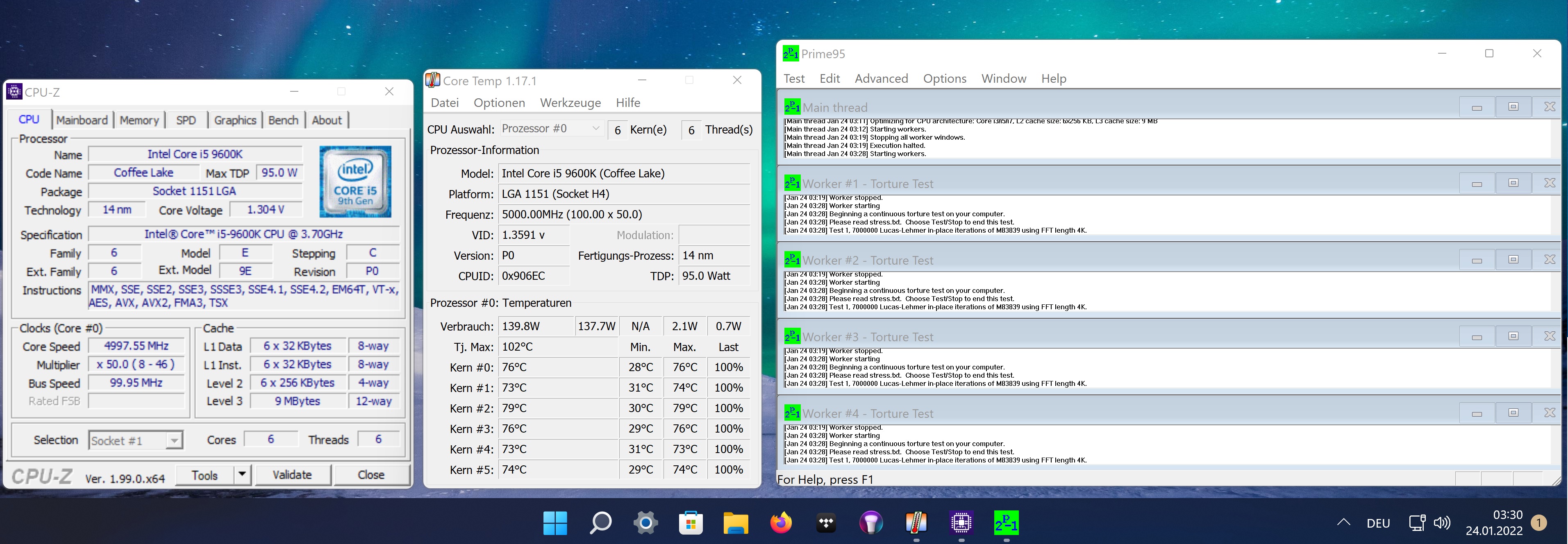

Vor kurzem ist mir aufgefallen das der PC bzw. die Pumpe unregelmäßig rattert, gluckert. Das tut sie seitdem ich die Wasserkühlung hab, aber seit kurzem öfter als sonst. Nachdem nach 5 min Prime95 (ohne AVX!) über 100 Grad auf der Uhr standen, hab ich den kompletten PC auseinandergebaut und gereinigt. Inklusive neuer Wärmeleitpaste natürlich.
Wirklich viel gebracht hat das nicht. Die Temperaturen im Idle liegen bei 40-45 Grad, in Spielen maximal 70 Grad. Prime95 weiterhin bei knapp 90-100 Grad, teilweise schaltet der Rechner ab.

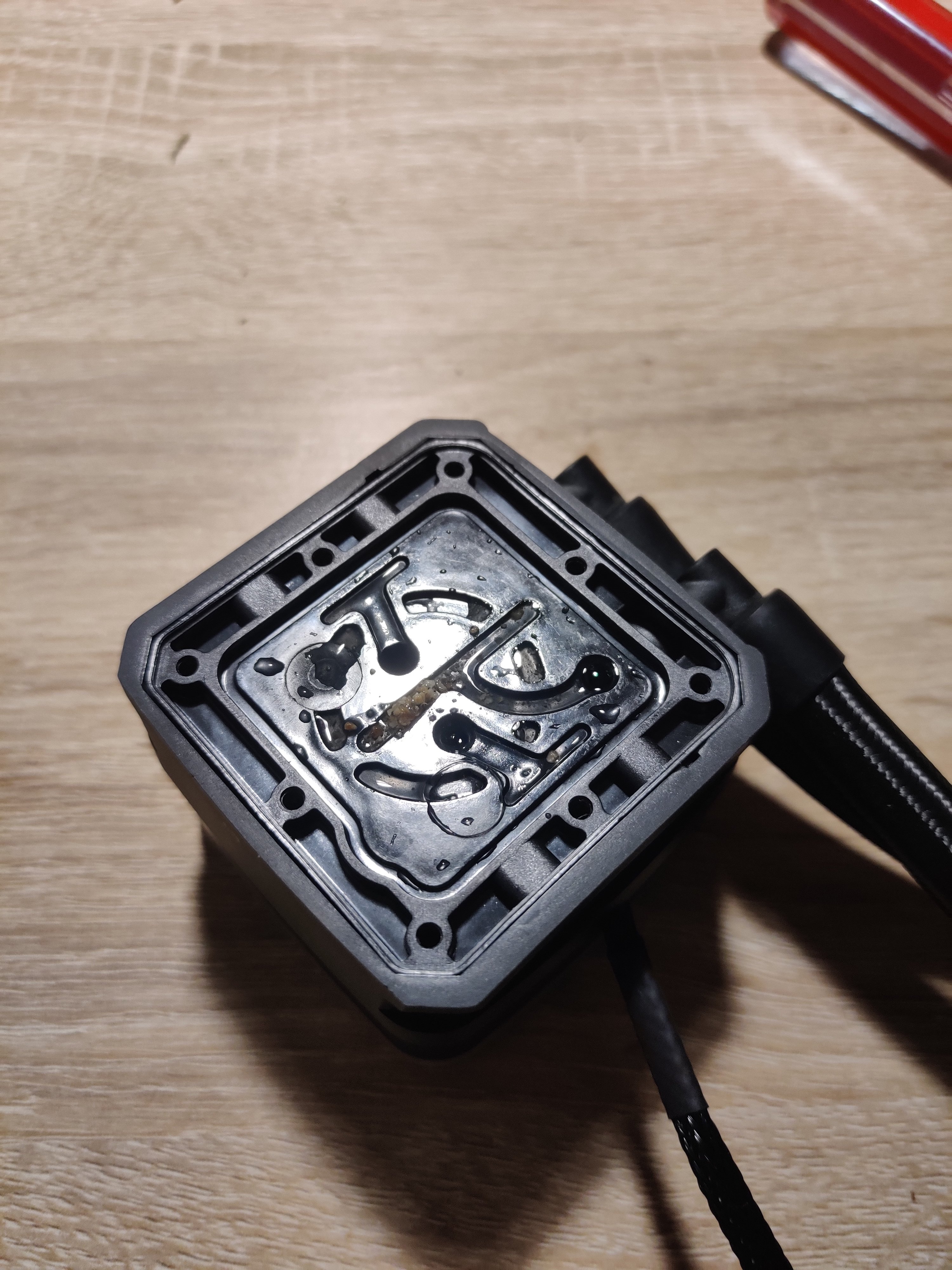

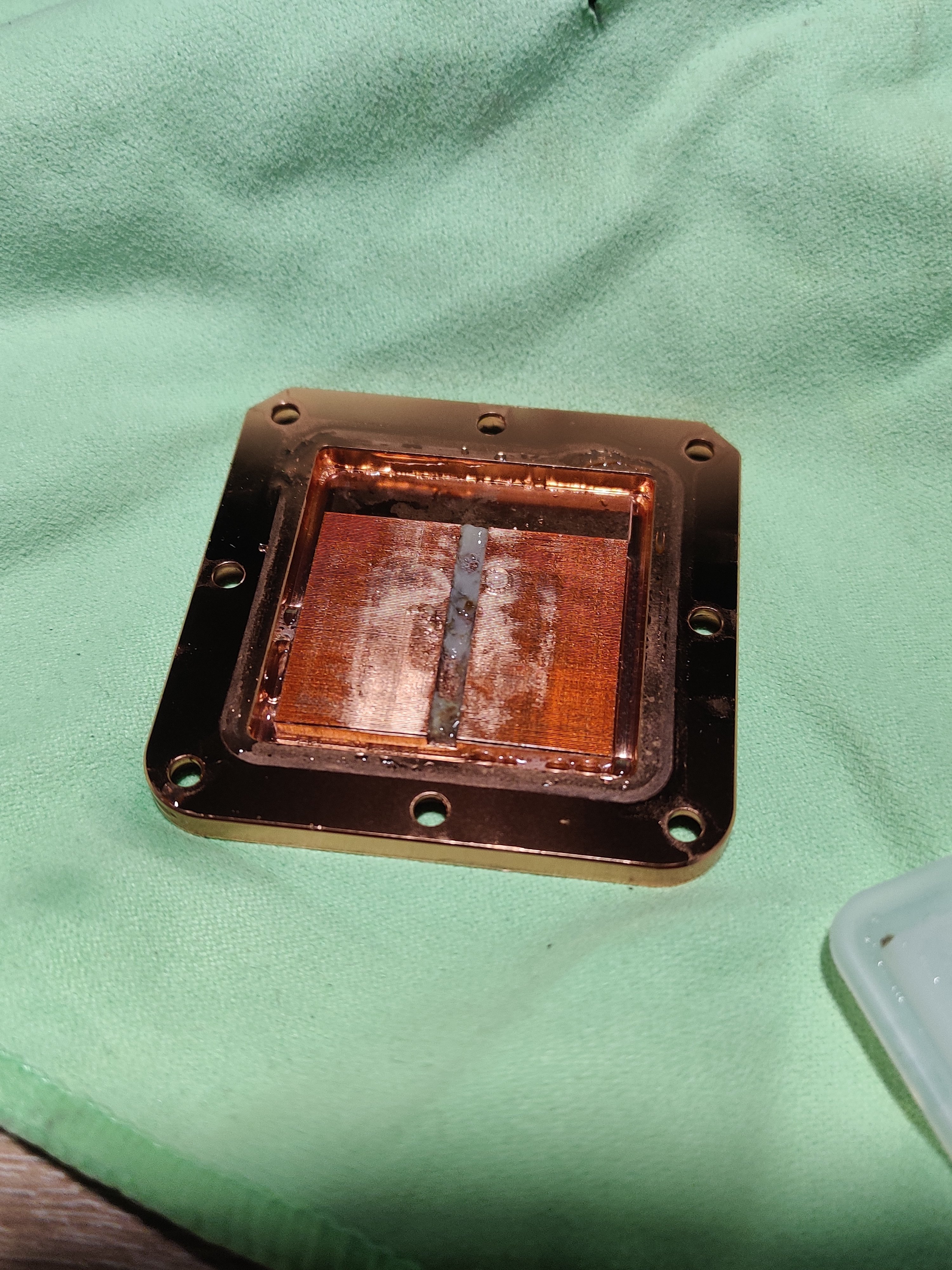

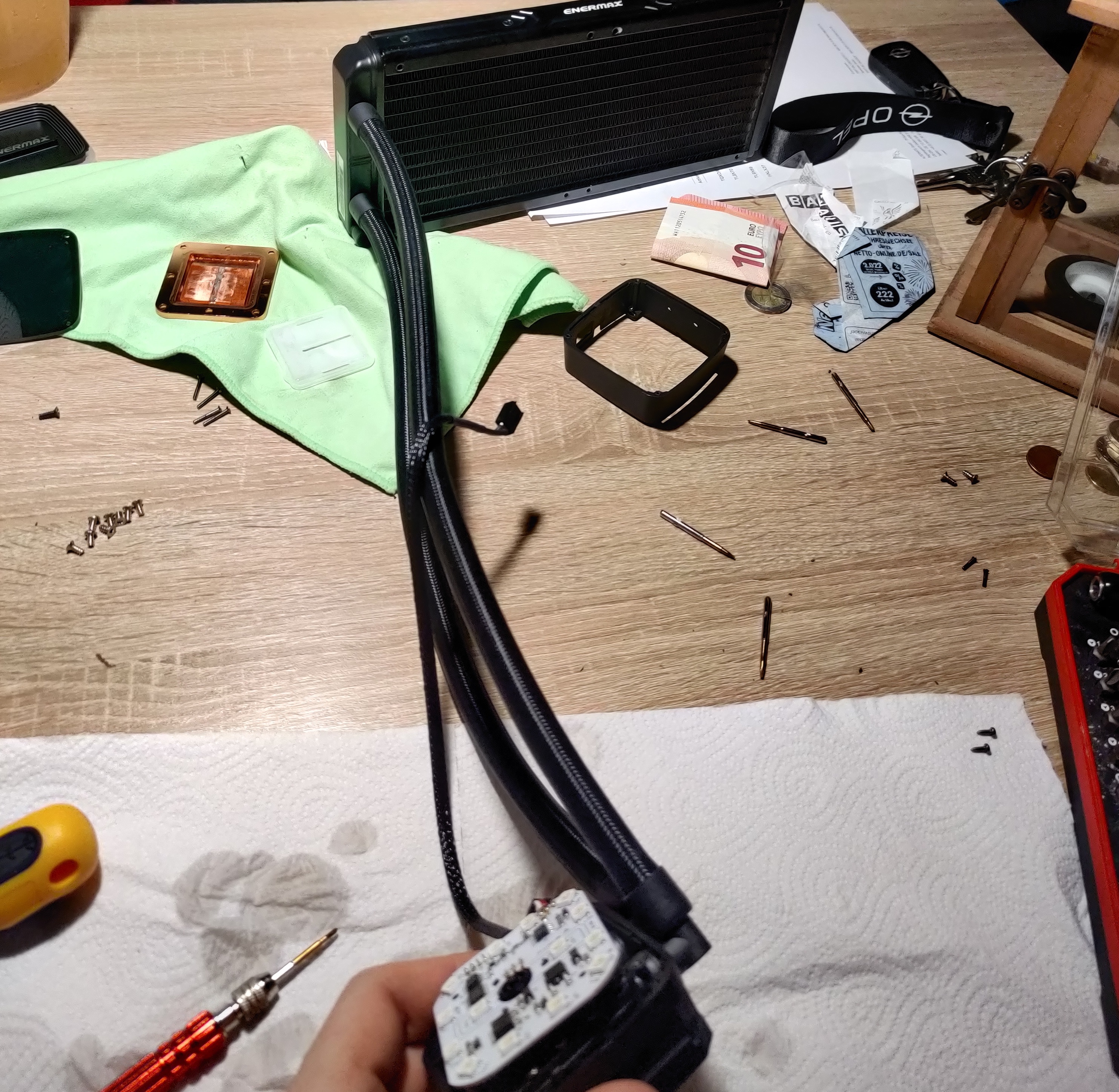

Wollte euch mal kurz eine Rückmeldung geben. Habe fast 5 Stunden damit verbracht die Pumpe zu zerlegen, zu spülen etc.
Ich kann euch sagen das Wasser in der Pumpe hat höllisch gestunken und war sehr trüb mit irgendwelchen Rückständen. Die Pumpe selber war zugesetzt mit irgendwelchen Partikeln. Entweder hab ich ein Montagsmodell erwischt oder die Qualität ist echt mies. Nach einem Jahr sollte sowas nicht sein.

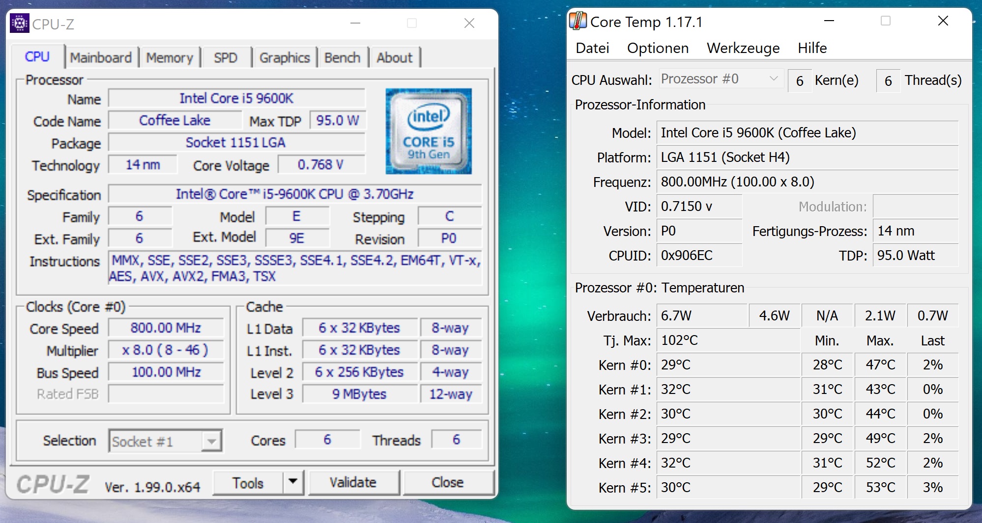

Die Pumpe ist jetzt ruhig, die Temperaturen sind um über 20 Grad gefallen unter Last. Hab versucht so gut es geht zu entlüften und aufzufüllen. Habe aber nur destilliertes Wasser genommen. Wie länge dass hält? Keine Ahnung. Wie gesagt bin totaler Anfänger in solchen Sachen.

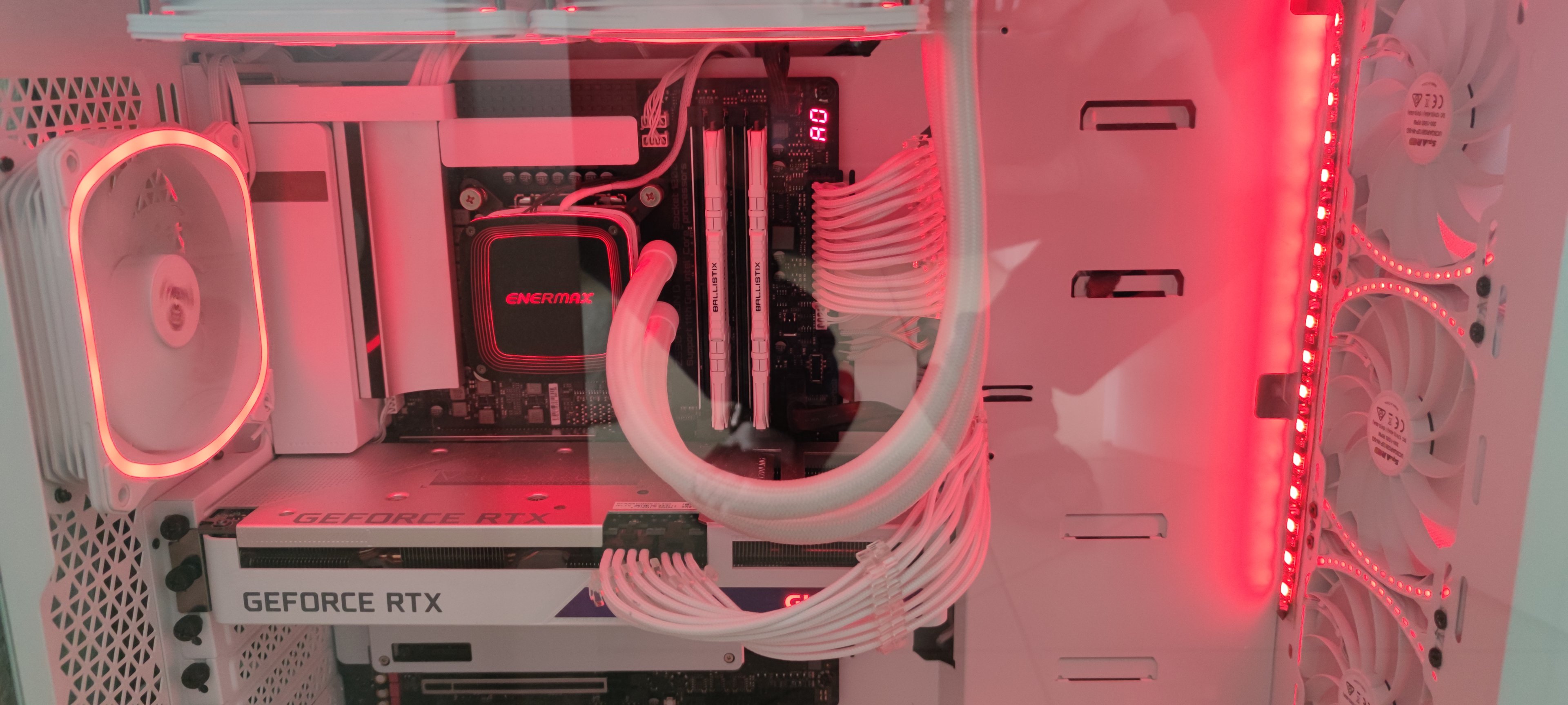

Ich habe das exakt gleiche Problem, nach 10 Monaten stiegen meine Temps plötzlich von 55 Grad unter Gaming Last, Prime max 82 Grad, auf teilweise 70-90Grad beim Gaming.
Enermax hat das Teil innerhalb eines Tages ausgetauscht, die Defekte durfte ich behalten.
Tatsächlich haben sich kleine Verstopfungen im Radi gebildet, wahrscheinlich chemische Zusätze im Kühlwasser.
Die neue rein, wieder die selben Top Temperaturen wie am Anfang.
Nach ca. 2 Jahren Scheint sich die Flüssigkeit zu zersetzen, gekauft habe ich meine in 8.2021 hergestellt wurde sie aber in 4.2020.
Vor ca. 1 Woche fingen die Probleme an, zuerst fiel das die Lüfter oft hochdrehen, dann habe ich die Temps überwacht und festgestellt das die um fast 20-30 Grad im Vergleich zu vorher gestiegen sind.
Ich bin halt auf einen weißen Kühler angewiesen, da mein gesamtes System weiß ist.
Aber ich überlege derzeit auch wieder einen Rückbau auf eine Luftkühlung, sowas hier
https://geizhals.de/deepcool-ak620-wh-r-ak620-whnnmt-g-1-a2721547.html?hloc=de
Weil ich ich keine Lust habe in einem Jahr wieder Stress zu haben.

Moin, auch nochmal eine Rückmeldung von mir.
Nach meinem Tausch war erstmal eine Weile Ruhe. Mittlerweile steigen die Temperaturen wieder...
Das Wasser sieht aus als ob sich irgendwelche Rückstände lösen und das System verstopfen.
Also genau wie damals mit dem Original Wasser.
Kann vom Kauf nur abraten.
Reaktionen: Myrixamophit
Ja, habe meine rausgeschmissen, nachdem ich festgestellt habe, dass der Enermax / Coolergigant Support ohne Nachfrage und Beleg einfach austauscht, das kostet Geld, was bedeutet, die wissen um das Problem.
Weiß nicht ob sie da eine neue Revision aufgelegt haben, aber mir ist das zu bunt, habe die Brandneue erst gar nicht eingebaut, sondern mir direkt den DeepCool AK620 White bestellt, denn der hat als Luftkühler eine nur 1-2 Grad schlechtere Kühlleistung als z.B. die Arctic Liquid Freezer 2 Wakü,
dazu ist er deutlich leiser als es mit der Enermax war.
https://www.hardwareluxx.de/index.p...kuehler-verspricht-hohe-leistung.html?start=6
ich habe meine weiße Optik und eine deutlich leisere Kühlung als vorher, bei optimalem Kühlergebnis
Oben habe ich jetzt einen weitern Enermax SQUA reingesetzt, also 3 in der Front, je einen im Heck und Oben als Outtake.
Dazu der Deepcool AK620 white, der geil aussieht in dem Fractal Pop Air und dem Gigabyte Vision Board, dazu top Werte und nie wieder Ärger mit einer AIO
