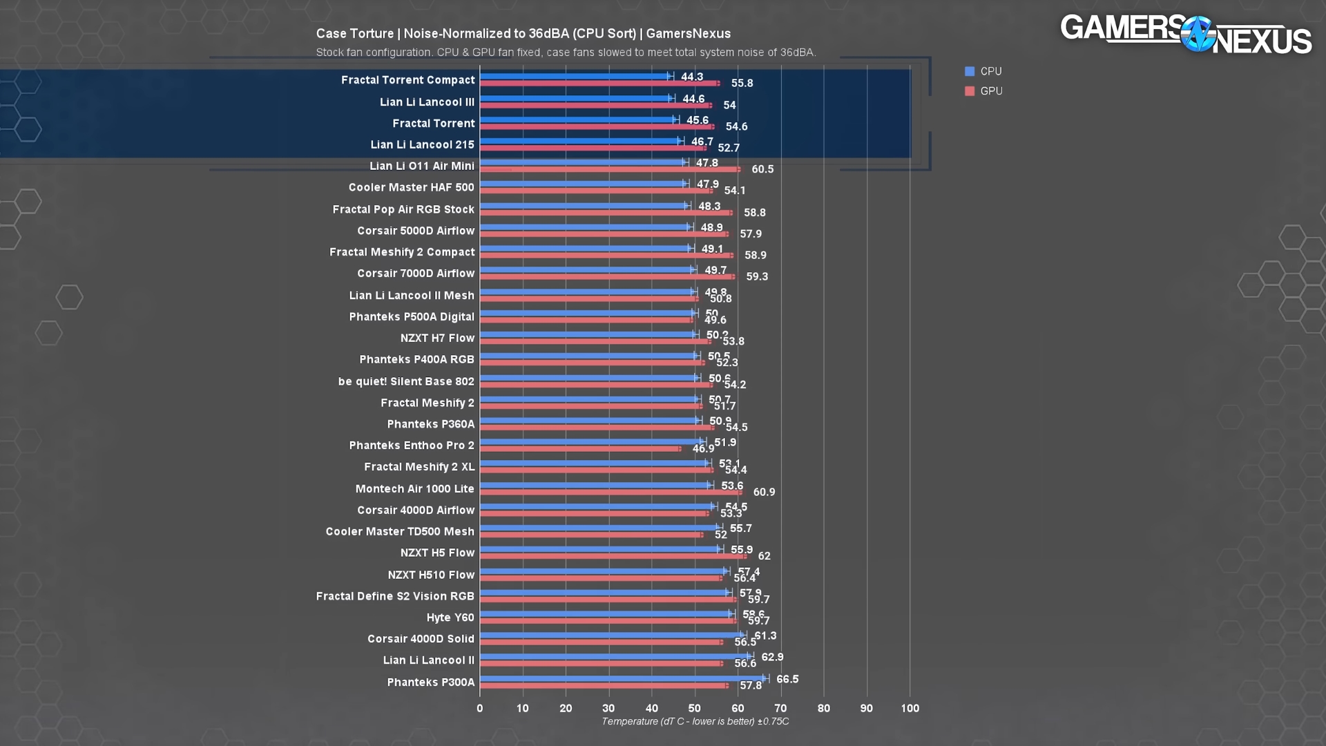

Ich habe inzwischen auch Tests zu Gehäusen mit und ohne Schaldämpfung gelesen unter anderem hier:
https://www.hardwareluxx.de/index.p...l-im-test-die-glorreichen-sieben.html?start=5
Anhand der Temperaturtabelle kann man nicht erraten welche schallgedämpft sind. Bei der Lautstärketabelle schon eher.
