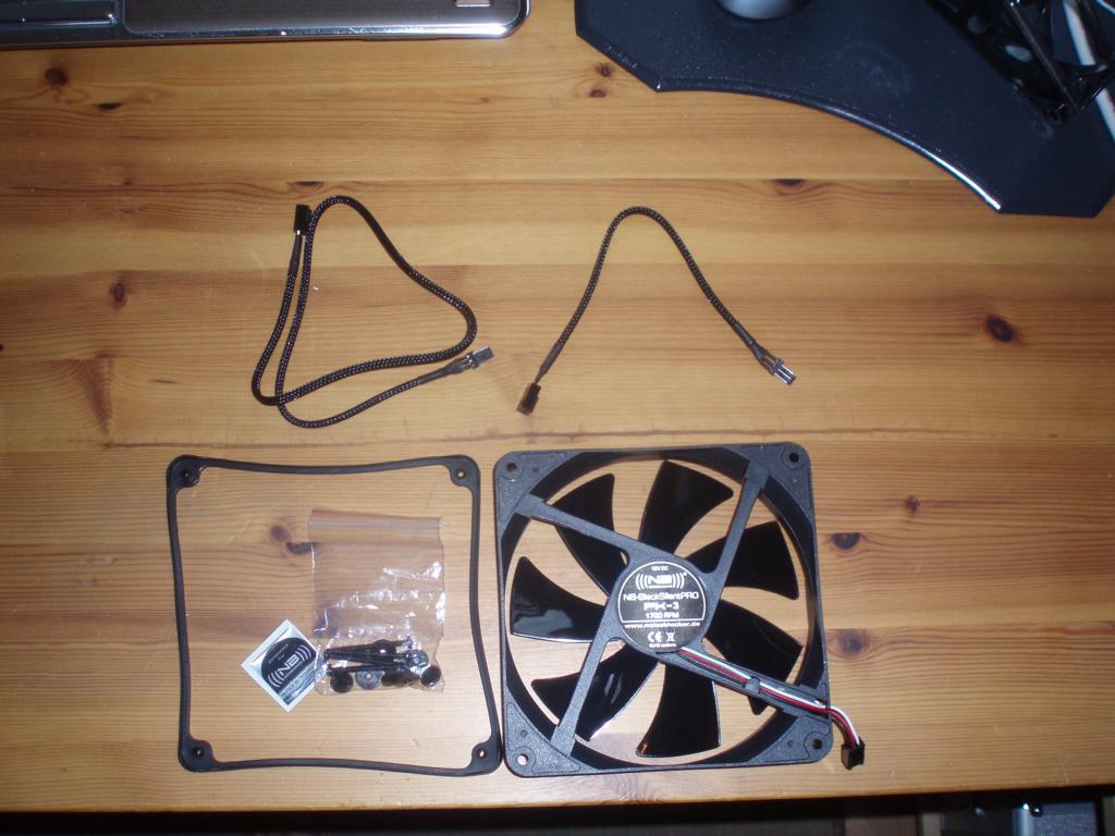

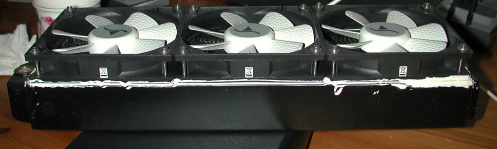

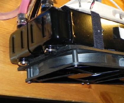

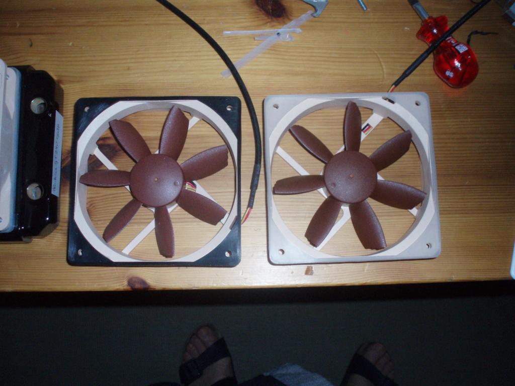

Anfangs habe ich einfach die freien Löcher mit Acrylmasse verschlossen (Auf den Lüfter auftragen und dann auf den Radiator festschrauben).
Dann habe ich die Neoprendichtung entdeckt (http://www.aquatuning.de/product_in...r-Triple-Radiatoren-mit-15mm-Lochabstand.html), leider gibt es die nur im 120er Mass.

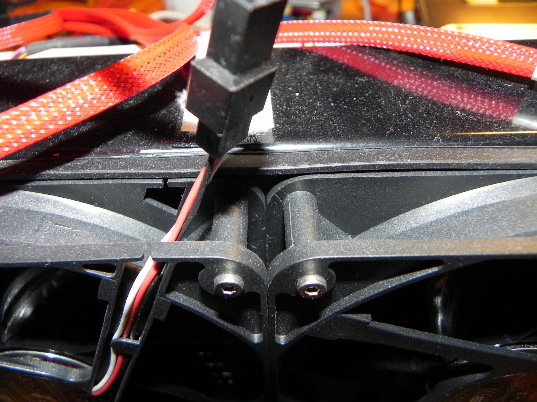

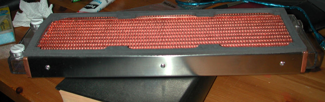

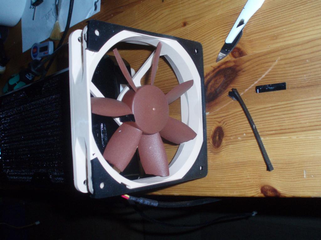

Dann habe ich die die Silikondichtungen(Entkopplungen) genommen, die ich auf die Lüfter mit Sekundenkleber fixierte und die Ränder zwischen den Lüftern abgeschnitten und dann nur die Stösse abgedichtet.
Feser hat im 140er Raster Silikondichtungen. Die habe ich jetzt auf einem 420er im Einsatz (sind auch bei den Feser Radiatoren dabei). Dann hört auch die Kleisterei mit dem Acryl auf - das sich übrigens leicht von Lüfter und Radiator wieder entfernen läßt.
