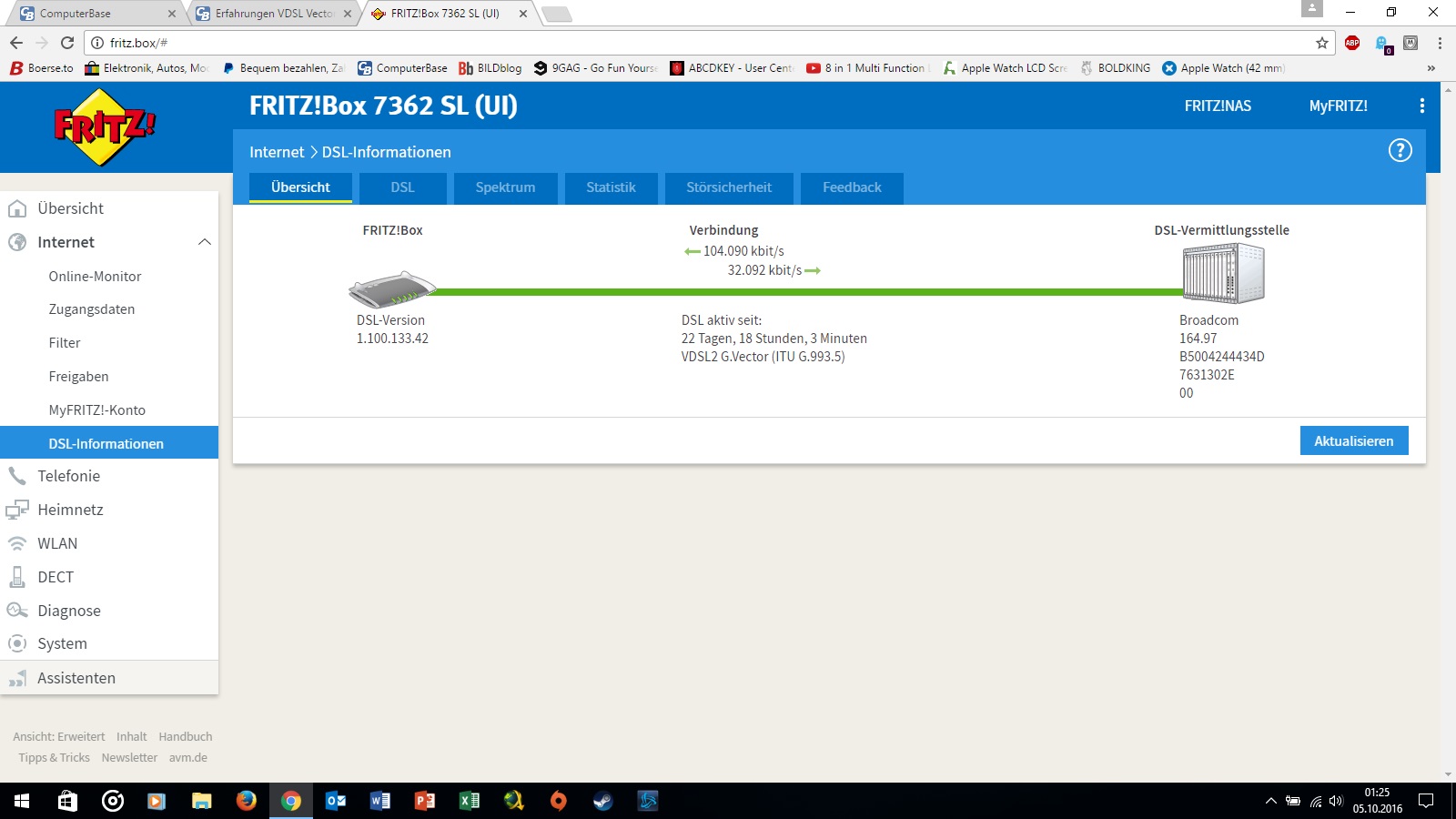

Bei mir kommt sogar mehr an als im Vertrag mit 1&1 steht, nur der Upload ist langsamer was mich persönlich aber nicht stört.

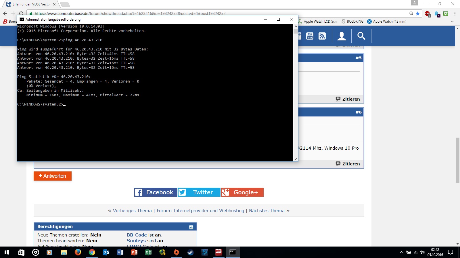

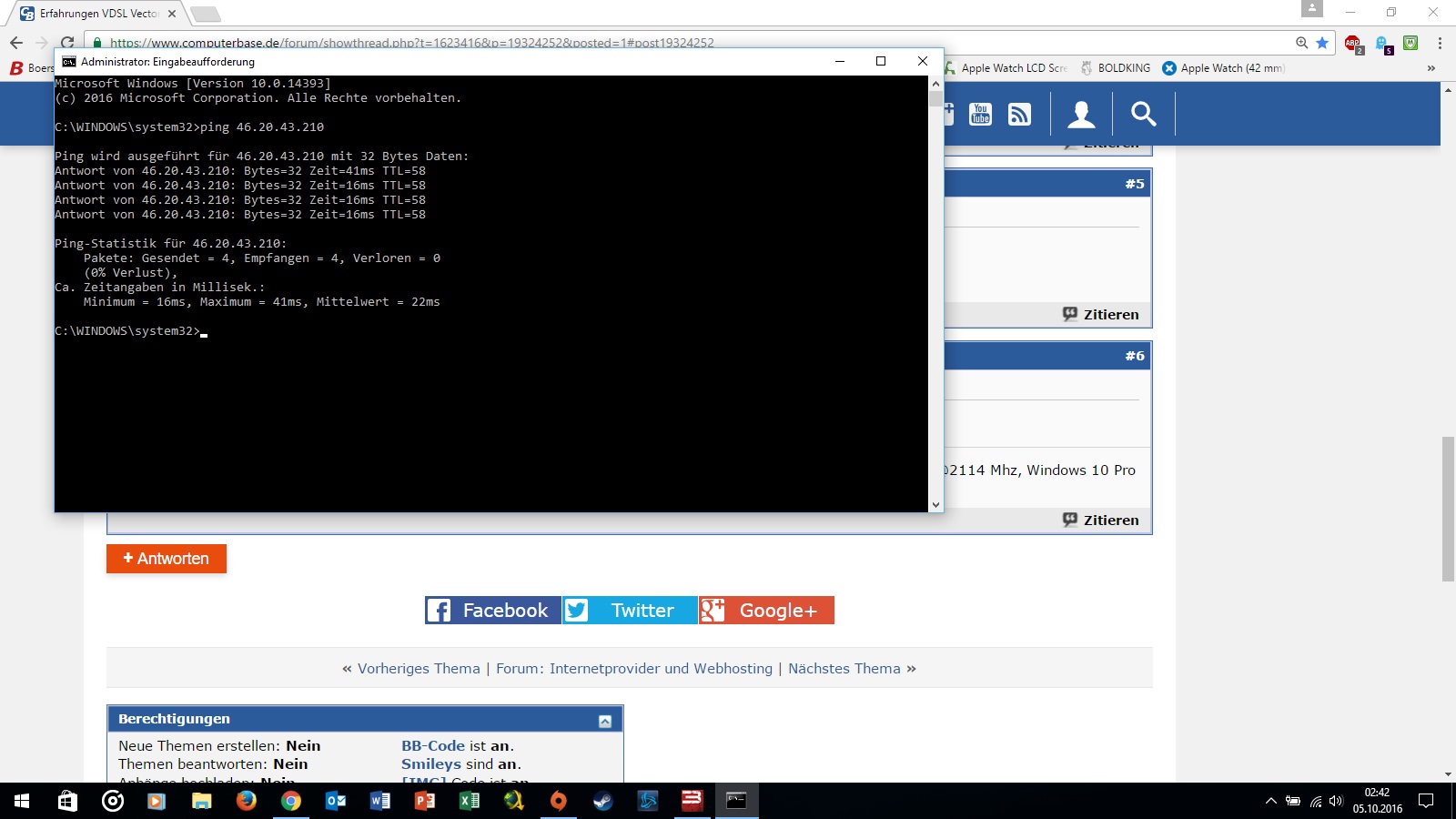

Vielen Dank. Mit FFM meine ich Frankfurt am Main. Sprich die Pingzeiten zu einem Server z.B. 46.20.43.210
\/ist eine ip aus Düsseldorf aber auch egal für den Test.
Ah ok, da kann Ich leider nicht helfen...
einfach mit cmd ein ping auf die ip machen. die ms zahlen reichen dann.

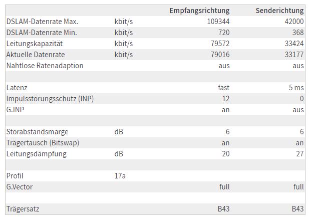

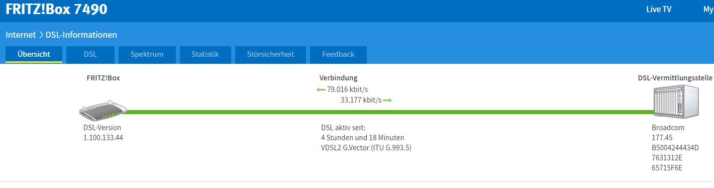

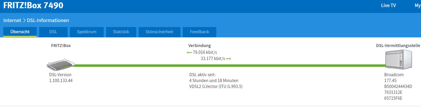

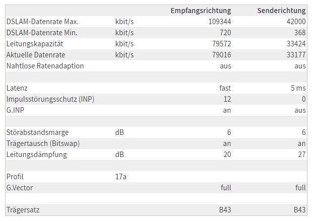

Heute wurde bei meiner Verwandtschaft VDSL 100 geschaltet. Hierbei handelt es sich um eine Gemeinde mit ca. 2500 Einwohnern. Aufgrund der Entfernung / Kabel Qualität Querschnitt zum Outdoor DSLAM, müssen ein wenig Abstriche in der Bandbreite in Kauf genommen werden. Aktuell kommen 79/33 Mbps an. Hierbei ist die Dämpfung 20/27 dB (Empfangen/Senden)

Mit einem "besseren" Modem würde da bestimmt auch noch mehr Geschwindigkeit möglich sein.

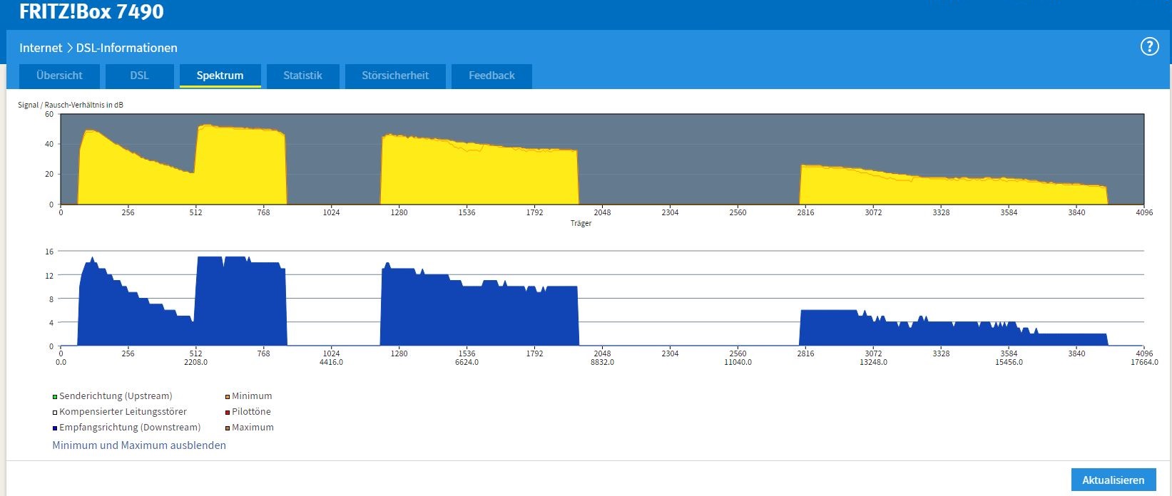

Kannst du Mal Screenshots vom Spektrum posten?

Nein die erste TAE ist im Keller und wurde mittels Netzwerkdose in das Wohnzimmer verlängert. Für den Business Anschluss werden wir noch ein Draytek Vigor 130 kaufen. Das kann ich dann mal an dem Anschluss testen. Ist das AVM Modem wirklich so schlecht?

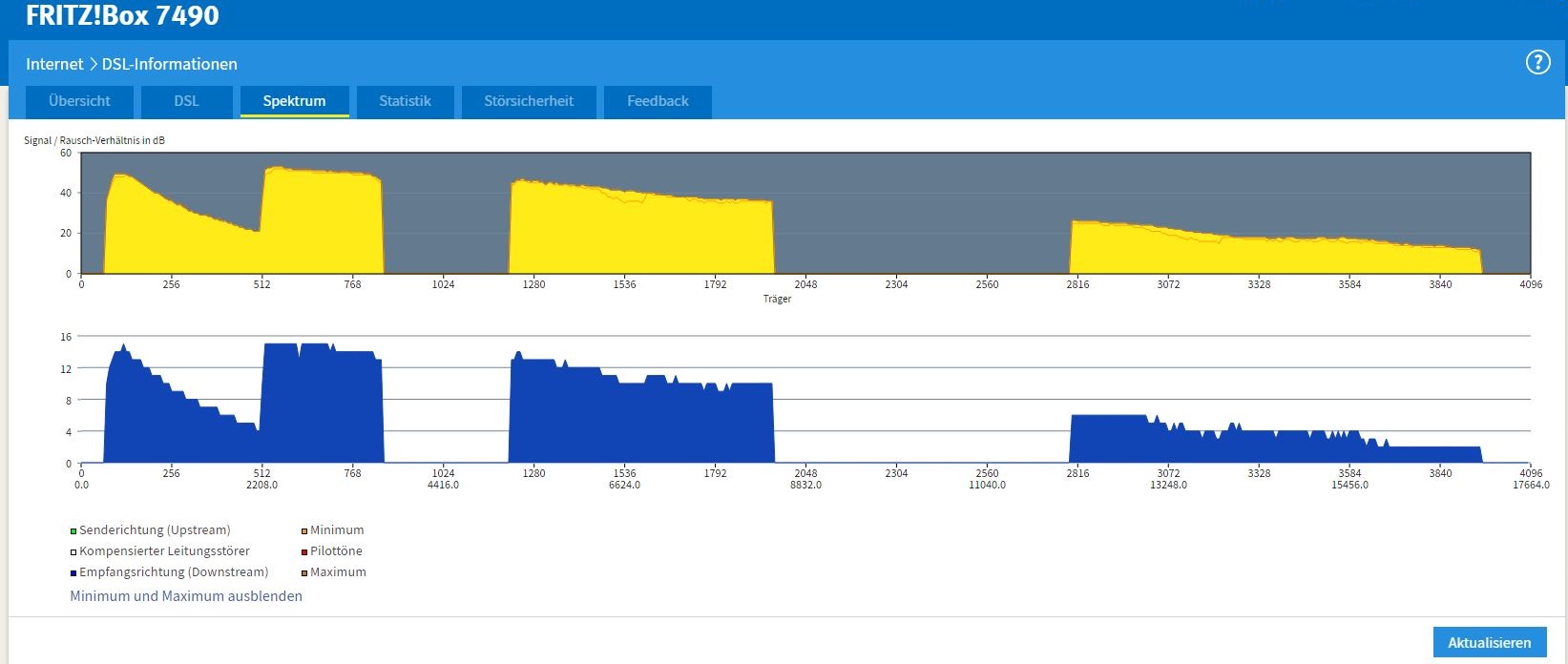

Spektrum - Siehe Screenshot ;-)

Spektrum sieht gut aus, da erkenne ich jetzt keinen Störeinfluss. Das DPBO zieht halt eben ordentlich Spektrum.
