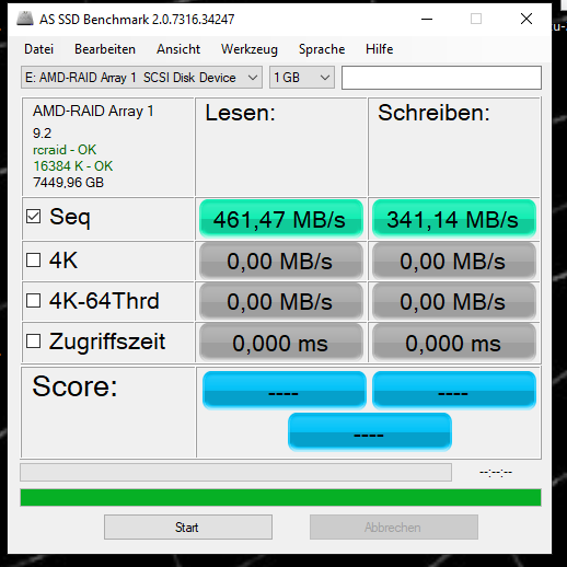

Ich hab mal schnell einen Bench gemacht von meinem 2,5 Zoll Raid.
Sequentiell sind die Dinger ganz schön schnell und nicht zu hören:
(Bei vielen kleinen Dateien natürlich nicht der Burner)
