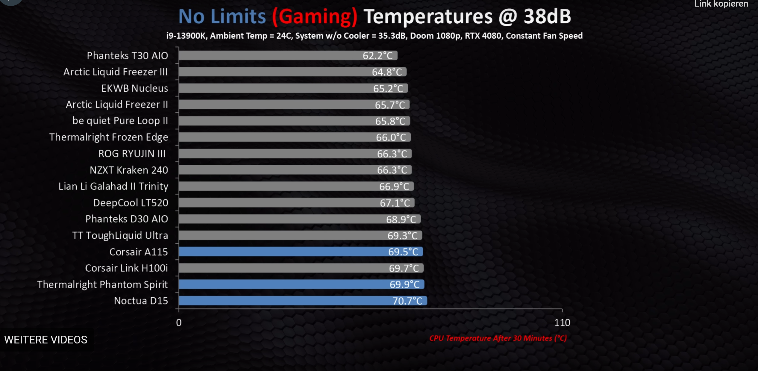

I don't get it, dort wird eben genau die günstige TR Frozen Edge 360 getestet die ich oben als Letztes verlinkt hatte die kost 60$ in schwarz und 53$ in weiss. In Deutschland ist die Weisse 66€ bei Amazonien und krieg sie für 60€ in die Schweiz. Aus UK krieg ich die Schwarze für n Fuffi.
Und es stellt sich eben heraus, dass sie trotz des Preises weit vorn mitspielt bei den AIO.

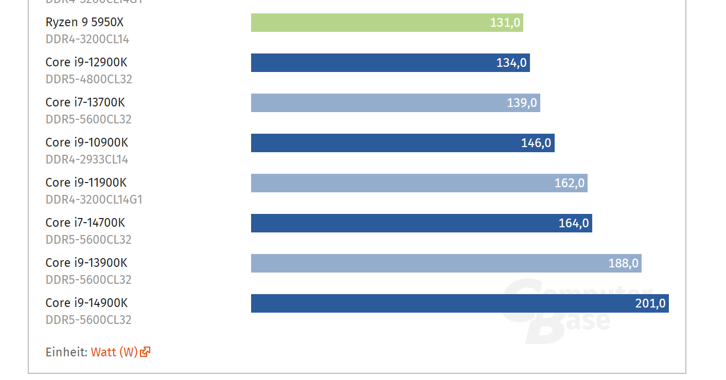

Die 7000er AMD 7900X, 7950X liegen bei 230W.
Die testen das ja nicht aus Spass, das gibts ganz normal da draussen.
Das ist jetzt heut nix mehr Besonderes.

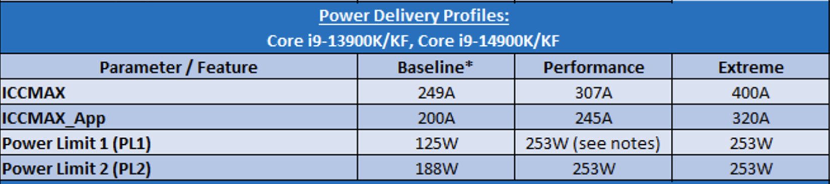

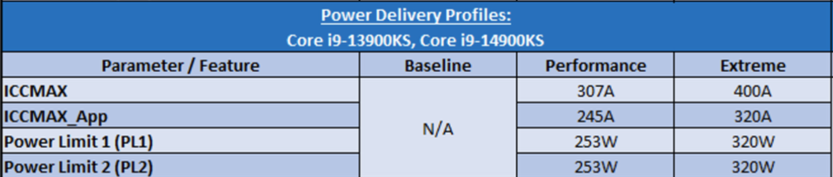

Ich weiß, daß Thema ist mittlerweile schon ein wenig veraltet, aber der 14900k kann unter Volllast wohl mal 253 Watt ziehen.
Nee wenn ich das richtig Verstehe, hat ein 13900K/14900K auch in den Intel Limits (Performance Profil) dauerhaft 253W. PL1 und PL2 die gleichen 253W ohne Zeitlimit. Das dürfen die also dauerhaft.
Das wird denn durch die Ampere die sie ziehen dürfen und die Temperatur die sie erreichen dürfen begrenzt.
https://www.igorslab.de/wp-content/uploads/2024/06/Intel.jpg
Die Ampere wurden aber im Vergleich zu alten Specs deutlich gesenkt.
Edit: interessant, das hier auf CB sieht die Intel Spec Liste anders aus, als bei Igor
https://pics.computerbase.de/1/1/2/3/0/2-7cbb62ae0f9df6f5/1-1080.20c9e1fa.jpg
Und PL1 bei den 13900K und 14900K auf 125W abgesenkt im Performance Profil, aber ohne Zeitlimit macht das auch keinen Sinn. Kann er genauso dauerhaft 253W ziehen.
modena.ch schrieb:
Nee wenn ich das richtig Verstehe, hat ein 13900K/14900K auch in den Intel Limits dauerhaft 253W
Das schon (wobei das "Performance"-Preset für die K-Modelle PL1auf 125W vorsieht, erst auf "Extreme" hat auch das PL1 die 253W), aber dazu müsste meiner Meinung nach künstlich Last erzeugt werden.
Im "Home-Gamer-Standardumfeld" oder im Homeoffice dürfte das nicht vorkommen.
Wer wirklich dauerhaft 253W bei solch einem Chip kühlen muss, wird egal mit welcher Kühllösung nicht wahnsinnig glücklich werden.
Das Ding ist bei der Liste bei Igor steht ja beim Performance Profil PL1 253W, PL2 253W und hier
auf CB PL1 125W und PL2 253W.
Aber ohne dass man ein Zeitlimit für PL2 setzt, ist PL1 und PL2 sowieso das Gleiche und das Baseline Profil, dass noch tiefer geht, soll man ja nur verwenden wenn man Probleme hat.
Damit dürfen sie dauerhaft 253W, beschränkt nur von der Temp und von der Ampere Grenze von 307A bei ICCMAX und 245A bei ICCMAX_App
Also grundsätzlich hat sich bis auf tiefere Ampere Grenzen und keine unlimitierten Verbrauch mehr bei PL2 nicht extrem viel geändert und AIOs/Waküs wären immer noch zu bevorzugen für die Saufmonster.
Ich mein selbst im Game liegen hier teilweise 170-190W an. Da hat ne Luftkühlung schon gut zu schaufeln.

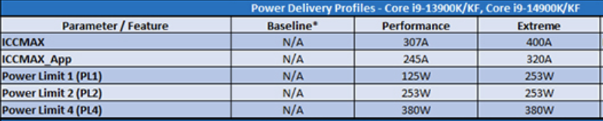

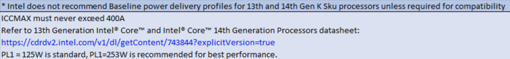

Ich hatte vergessen, den zweiten Teil des Screenshot ebenfalls mit einzufügen (sonst macht "See notes" nicht viel Sinn):
Bei MSI haben sie das interessanterweise anders abgebildet:
und für die "KS"-Modelle:

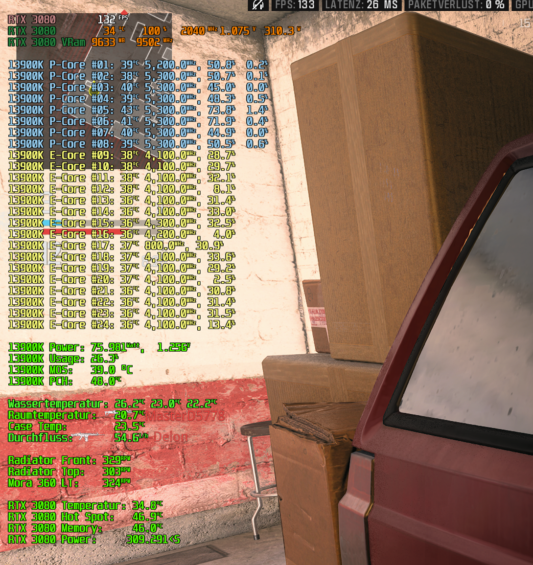

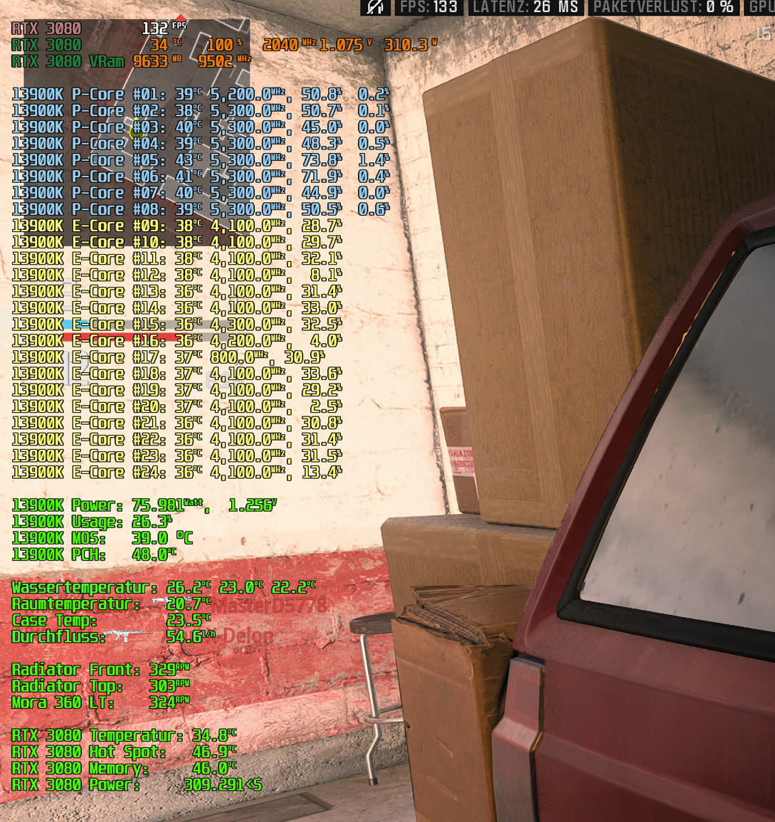

Mit meinem Carbon Z790 von MSI und einem 13900K setzt das neue Bios 253 Watt für P1 und P2. Ist aber trotzdem vollkommen egal, da ich nicht wie in manchen Tests mit 720p spiele und dadurch überwiegend meine Grafikkarte voll ausgelastet wird. Wenn ich z. B. MW3 starte, kann der Prozessor kurzzeitig bis einiges gestartet und geladen ist bis zu 200 Watt ziehen. Danach fällt die Leistungsaufnahme auf etwa 100 Watt ab. In meinem Fall sogar auf 75 Watt, da ich noch UV betreibe und mit den 307A der volle Takt gar nicht mehr zustande kommt und im Schnitt um die 200 MHz fehlen.
Wenn ich Videos bearbeite, komme ich auf etwa 160 - 170 Watt. Diese Leistungsgrenze von 253 Watt erreicht mein System nicht und wenn, dann nur kurz, wenn was gestartet wird. Aber selbst dann sind es eher um die 180 - 200 Watt.
Cyberpunk 2077 und BF 2042 sind aber Ausnahmen, daher werden sie auch oft für CPU-Tests genommen. Denn hier kann die Leistungsaufnahme mit meinem Prozessor auch auf etwa 170 Watt hochgehen.
In meinem Fall habe ich mit Temperaturen keinerlei Probleme, da ich eine custom Wakü verbaut habe.
