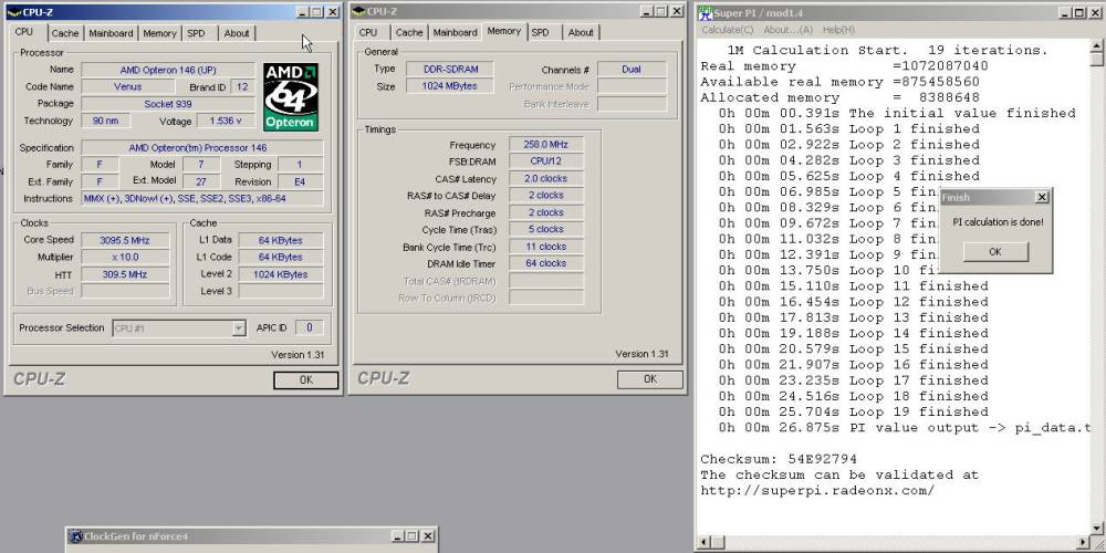

Ich musste gestern eine Interesante Feststellung machen:
Der 146er läßt sich am besten OCen, wenn der RAM-Teiler 1:1 ist -
Mit dem Platinum und 146er schaffe ich 32M bis 3,05 GHz, mit dem VX (egal ob 5:6 oder 7:10) komme ich gerade so auf 2,90 GHz, egal ob ich das 702-1 oder 702-2 drauf habe.
Hat jemand etwas ähnliches auch beobachtet?
Edit: habe mal die Max Async Latency von 7.0 ns (hatte ich sonst immer so stehen ohne Probs beim Venice) auf 8 ns hochgesetzt (wie bei meinem Platinum), schon geht es...

Wie obe gesagt, versuch mal die Max Async Latency hoch zu setzen.
Wie hast Du die stehen?
Das hat bei meinen TCC5-Modulen eine Menge gebracht, damit bekomme ich die über 300 MHz...
- Feb. 2004
- 8.853
Die steht im normalfall wohl auf 7,0 ns - habe Sie jetzt auf 8,0 ns - sowohl beim VX, als auch beim Platinum
Und stell mal Read Preamble Time auf 5,0 ns...
Edit: nicht 5,5 ns sondern 5,0 ns...
