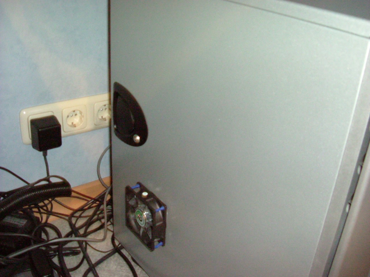

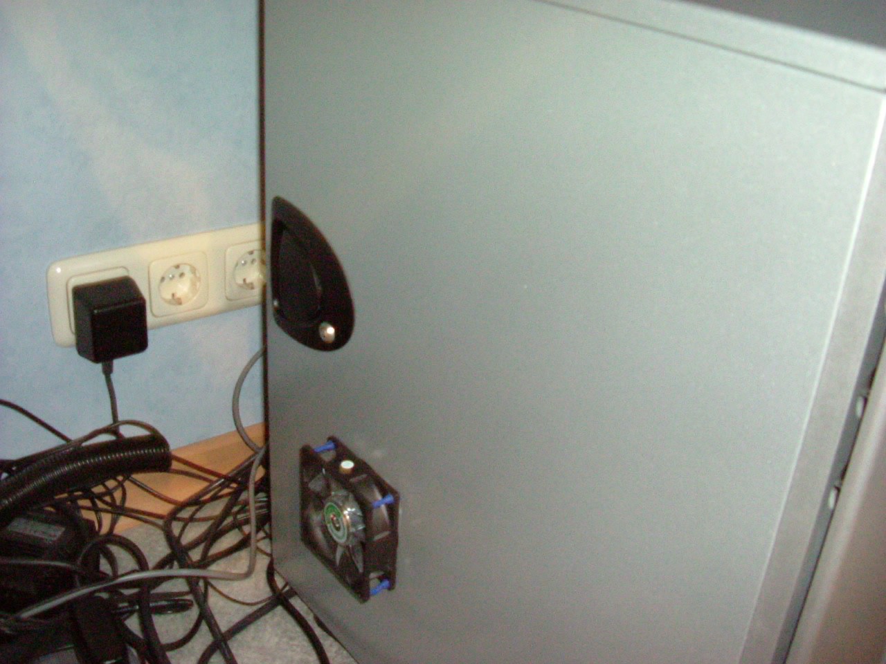

Habe eine Aktive Kühlung für den MB Kühler gebastel.

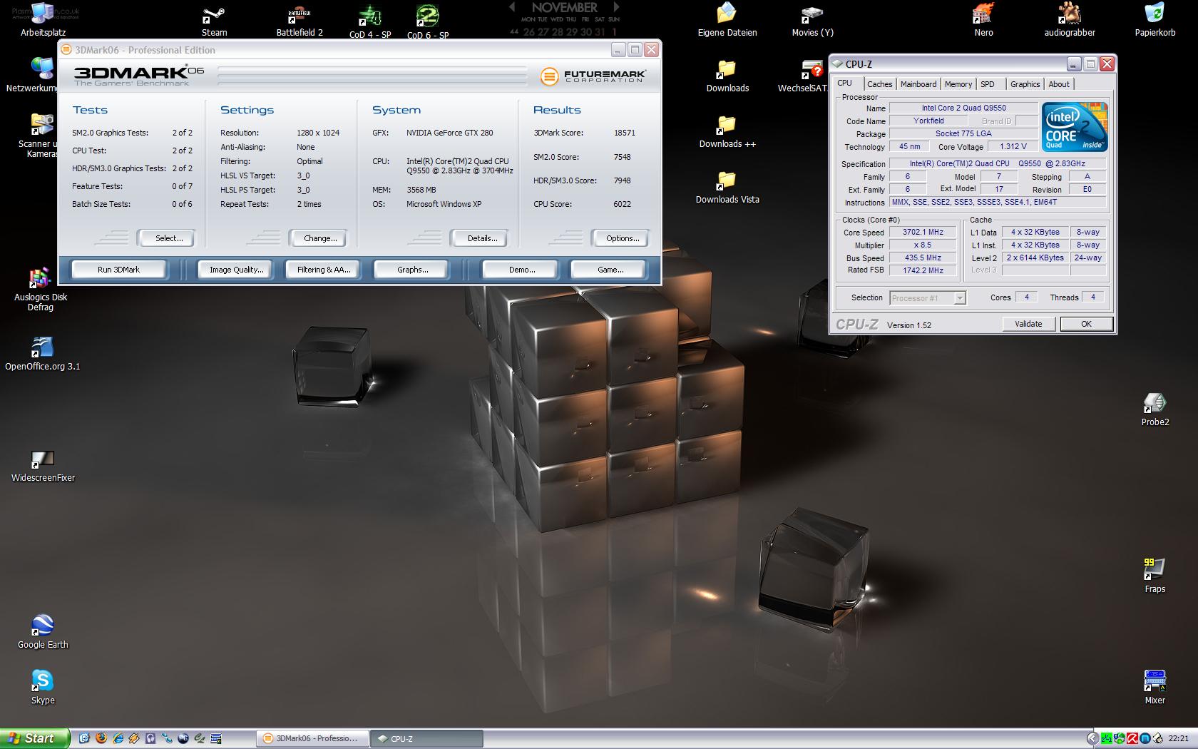

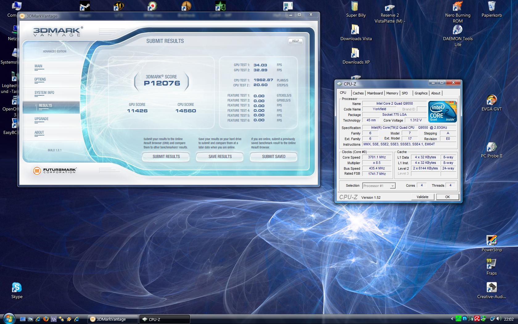

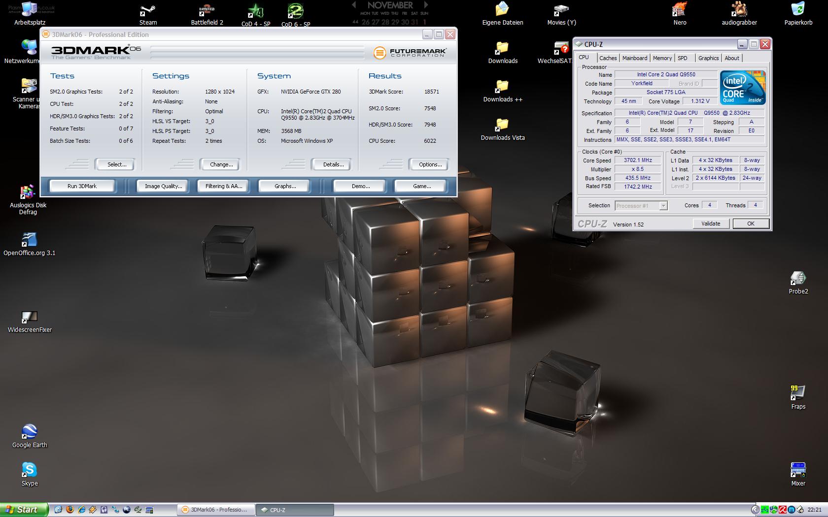

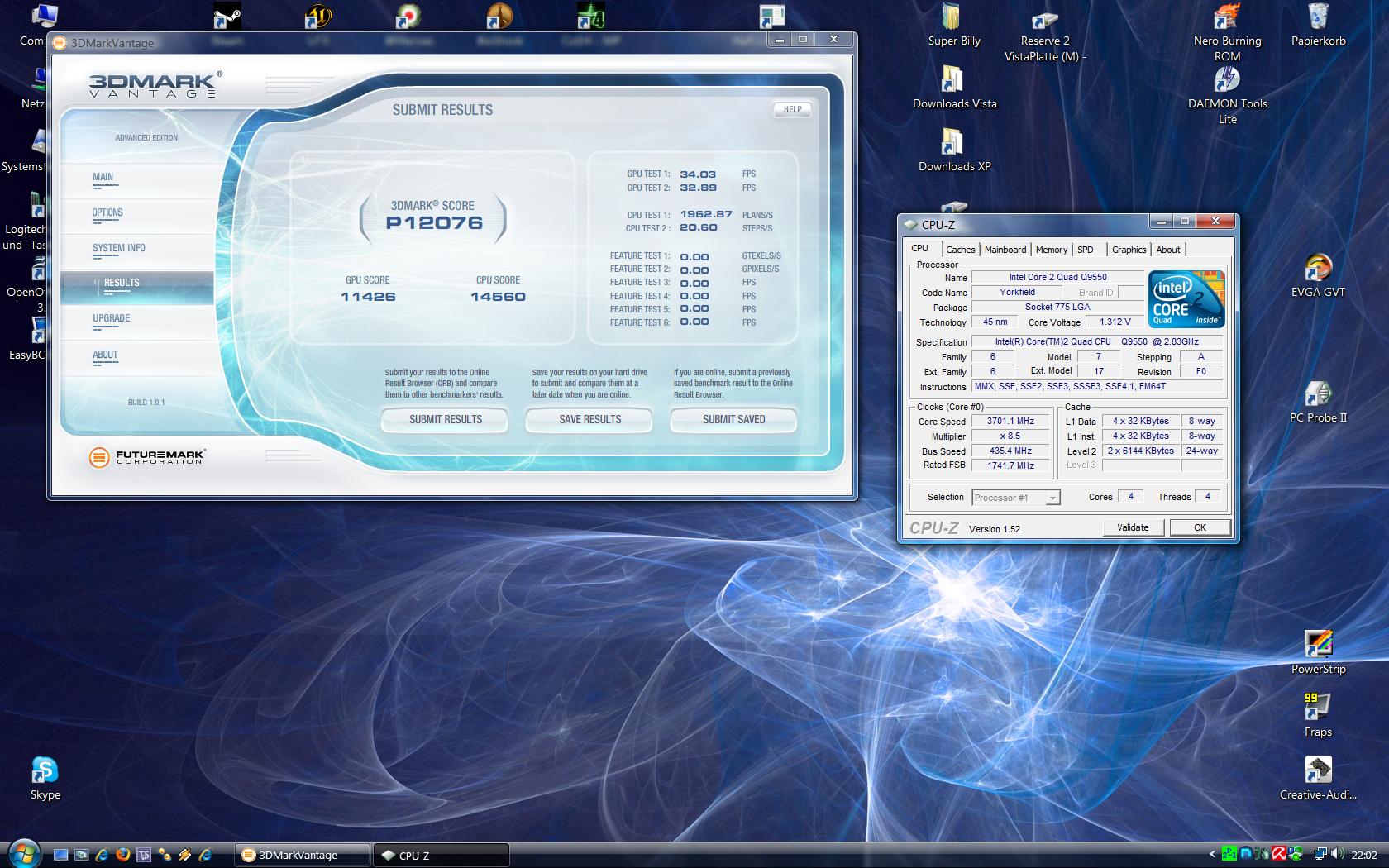

So dann Ende des FSB ist erreicht...
Q9550 Rev. E0 @3700 Mhz @1,3125 Volt ( Idle 1,33 Last 1,30 )
FSB 435 MHZ/436 Mhz
NB Spannung 1,56 Volt
RAM/FSB 1 zu 1 - Sync Mode @871 Mhz @4 4 4 12 @ 2,17 Volt
C1E ON
Speed Step ON
CPU C State C2 (Nicht C3 oder C4 ! PCI Störungen !)
Bleistift VDrop Volt Mod
Prime Stabil ( Blend Test ca 57°C Core , Small FFS ca 68 °C Core)
Core Damage Stabil ( Ca 74 °C Core)
NB Aktiv gekühlt mit 120mm Lüfter
CPU Lüfter Lamelen gebogen damit die Spannungswandler gekühlt werden
Bei 888Mhz ist die Grenze vom RAM
FSB größer 440 MHz ist trotz Zusatz Kühlung nicht stabil möglich.
