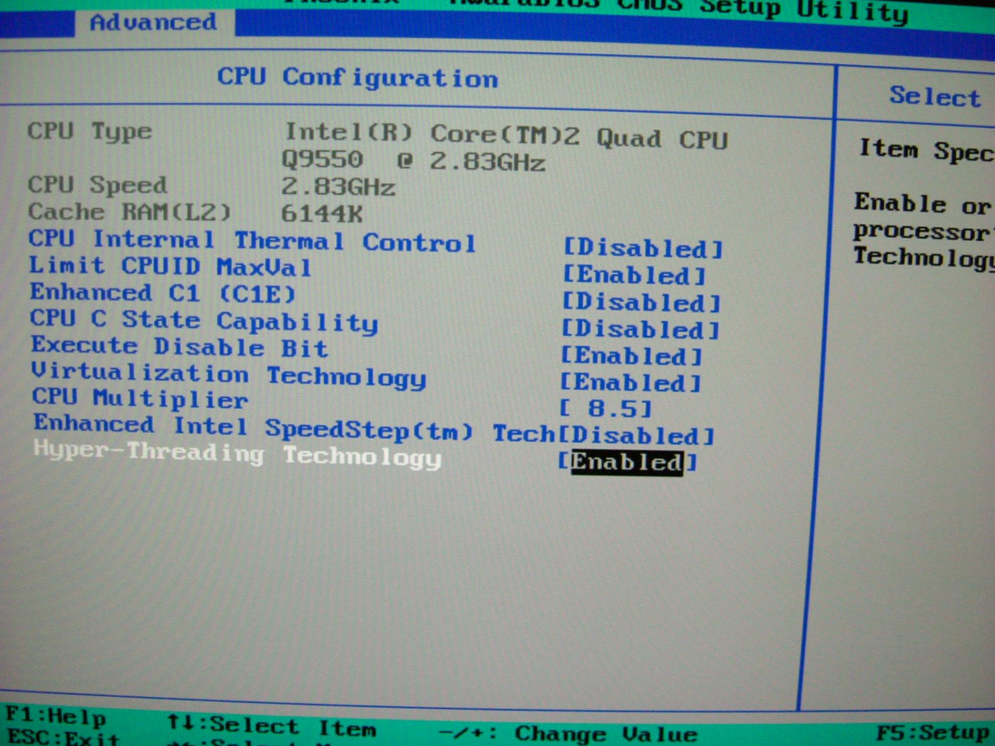

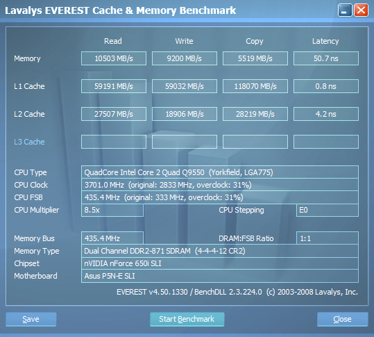

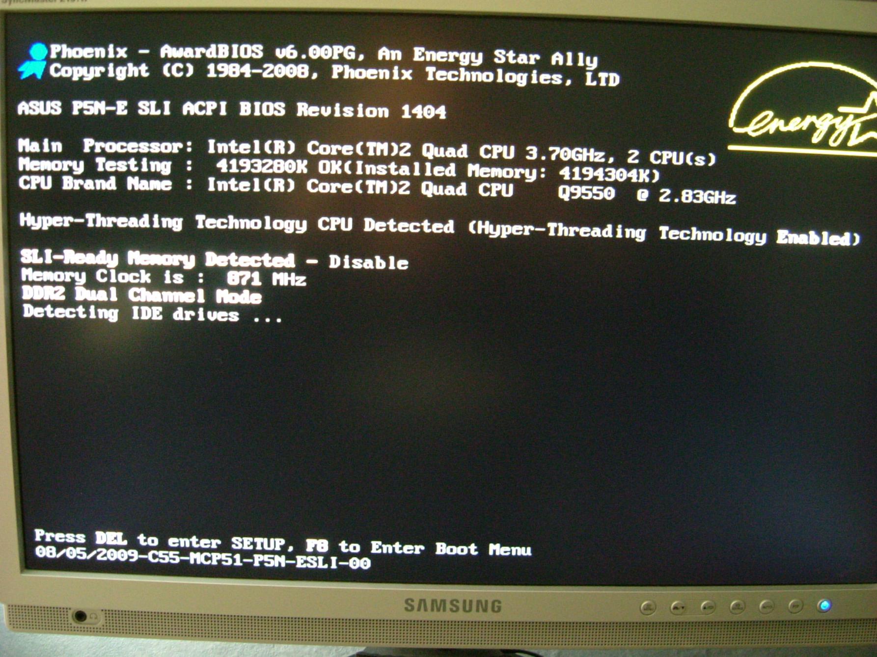

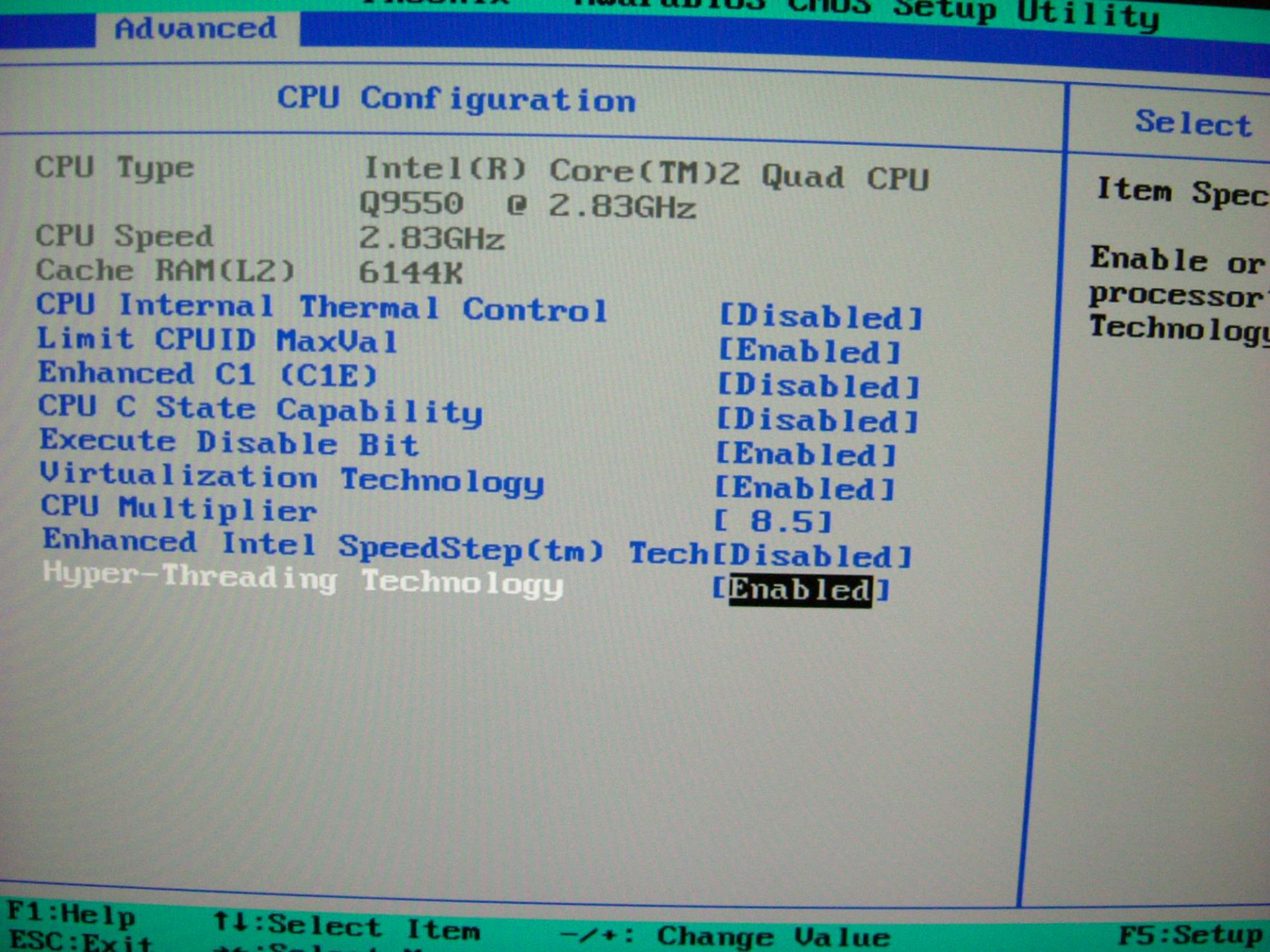

Hej Leute ich bin auch endlich dem Mysterium mit dem ungewollten Runtertakten auf die Schliche gekommen. Für mich selbst also. Ich weiß nicht, ob es das hier schon gab.
Egal was man im BIOS oder unter der Energieverwaltung anwählt bzw. abwählt, solange "Limit CPUID MaxVaL" disabled ist, wird die CPU runtergetaktet.
Hab ich mal ausprobiert mit Limit CPU aus /an
kein unterschied beim Speicherdurchsatz .Auch wird die Rom Stable Tabelle weiterhin verwendet und nicht geändert.
ABER bei Enable
bekomme ich beim start eine meldung das eine Hyper Threading (HTT) Fähige CPU erkannt wurde...
Werde mal 3Dmark Testen oben sich was tut.
Probiert das bitte auch mal jemand mit einer anderen CPU als mit meiner Q9550 !
Edit:
Kein unterschied !
Weder im 3Dmark 06 , 3d Vantage oder in Resident Evil 5 Test 2 ( CPU Lasting)
Aber im Bios wird HTT angezeigt
Unter Windows aber weiterhin nur 4 CPUs und nicht 8 wie es bei HTT eigentlich sein müsste
Sehr merkwürding...
Außerdem kann der Q9550 kein HTT
Somit ist das wohl ein Bios Fehler bzw nichtig weil die CPU das nicht kann...

Ist auf jeden Fall ein BIOS-Fehler, alle Core 2 Duo/Quad-CPUs haben ja überhaupt kein HT. Daher auch der fehlende Unterschied bei den Benchmarks.
