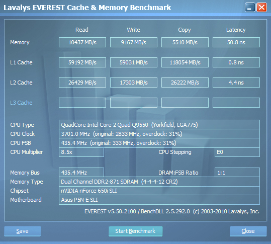

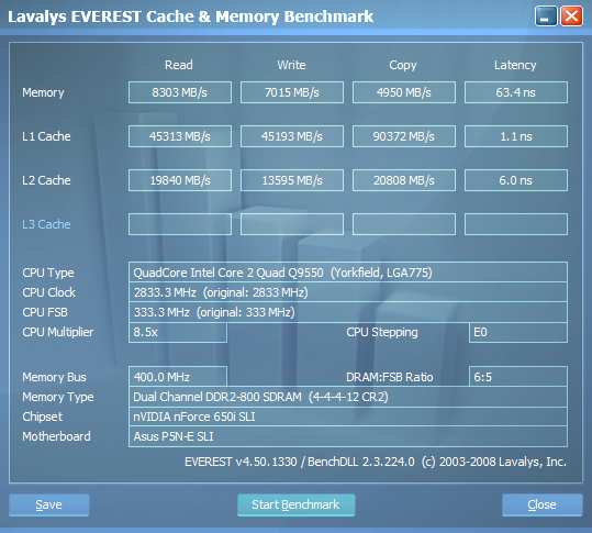

so hab mal Speicherdurchsatz gemessen
1 Stock 333@ 2,83
2 FSB 434 @3,05Ghz
3 FSB 435 @3,70 Ghz
erhöher FSB zeigt das der Durchsatz deutlich beser wird obwohl die CPU kaum schneller taktet.
Auch fühlt sich das System noch flüssiger an
Der Max FSB beim MB ist mit den Q9550 , alle Rambänke belegt und HR05 Aktiv auf der NB bei 436Mhz.
Egal ob 1,56 Volt oder 1,7 Volt.
FSB 435 Mhz laufen aber sehr stabil. 436 irgentwie nicht mehr.
Der Ram schaft 470Mhz/DDR940 nur das MB dann nicht mehr....
