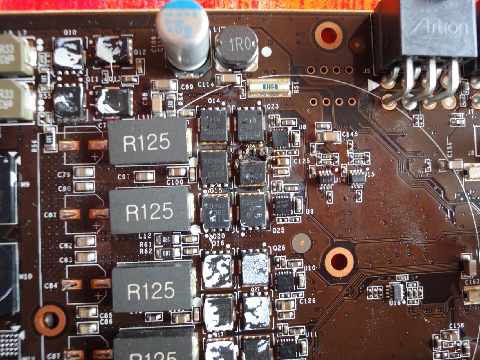

Edit: Die neue 570GTX OC von MSI ist abgeraucht. Mos Fet hat sich verabschiedet. Mal abwarten ob da noch was wieder zu Reparieren geht.
Hat sich zerlegt beim verwenden von Badaboom Videokonverter

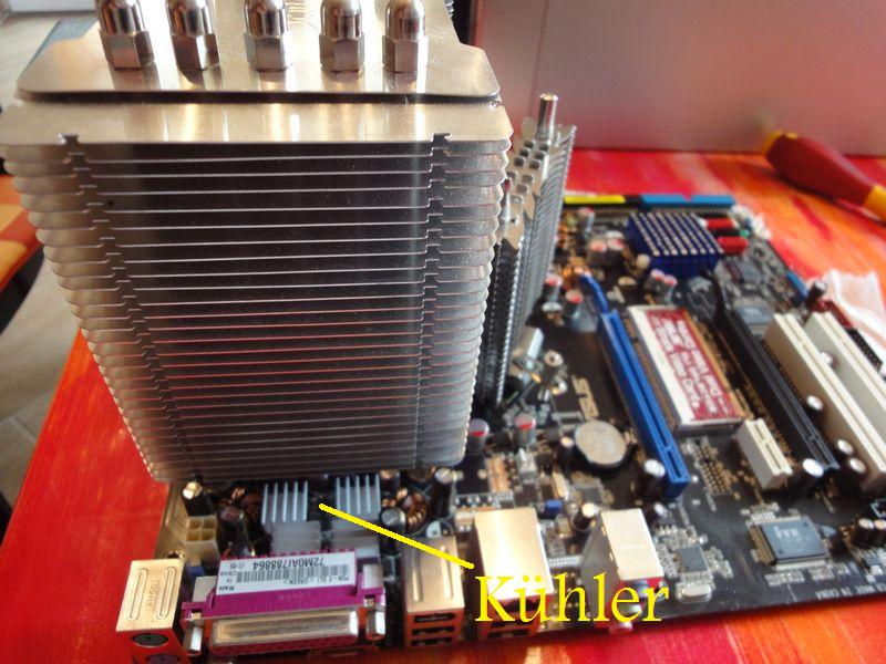

Wichtig sind auch die Spannungsregler neben der CPU !
Grade bei Quads ist es da schon sehr warm.
Das führt zu Vcore Schwankungen und zu abstürtzen.
Bin grade an versuchen ob die Kühler von AC GK Kühler nicht draufpassen.
Brauche eh eine neuen Anbausatz.

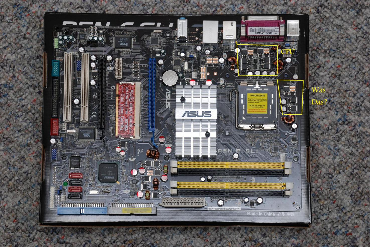

Wer kann mir die Stromversorgung erklären?

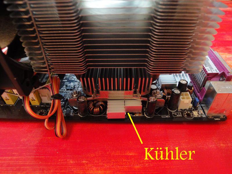

Hab mal die Spannungsregler mit Kühlkörpern beklebt.
Mehr Kühlung kann ja nicht schaden.

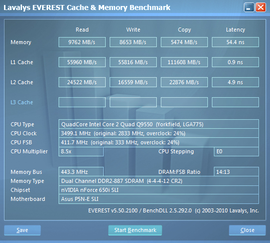

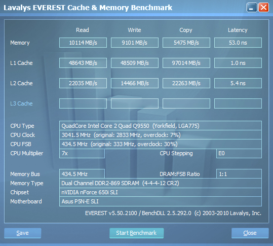

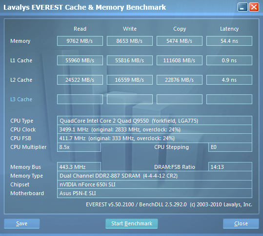

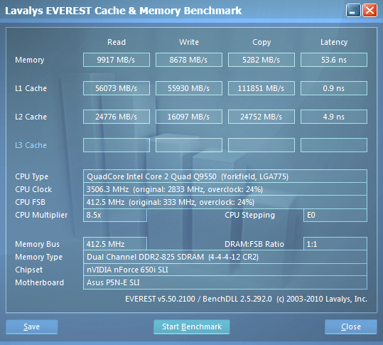

Hab mal Speichdurchsatz vergleiche gemacht.
Der FSB ist entscheidet und nicht der RAM takt
