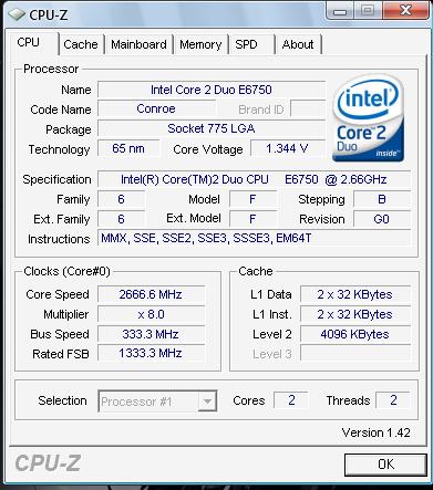

Da ich die Vcorespannung momentan auf 1,350 gestellt habe und allein jetzt bei CPUZ angezeigt wird dass der Vcore auf 1,440v ist.
Hier mal nen Screenshot:
http://s11.directupload.net/images/090413/g2ifdu2y.jpg
Ich weiss auch das es mit den Vdrop zu tun hat aber ich kenne mich mit diesen auch nicht so ganz aus.

Die 1.375 Volt gelten nicht für alle CPUs. Du solltest dich einfach an meine Anleitung halten, und die Spannung schrittweise erhöhen.
CPU-Z zeigt nach Version 1.44 ca. 0,1 Volt zu hohe Spannungen aus auf dem P5N-E SLI.
Das hat nichts mit dem VDroop zu tun.
