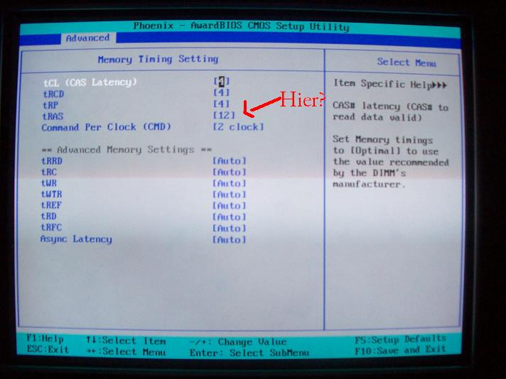

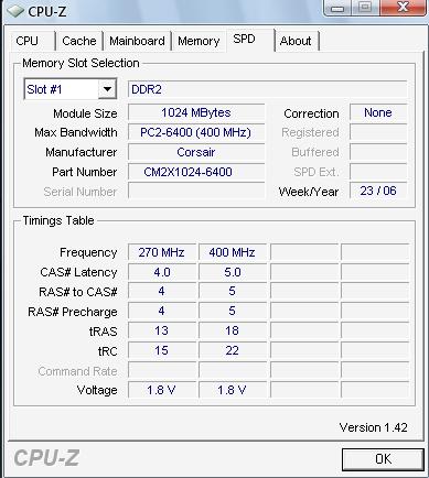

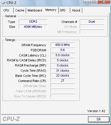

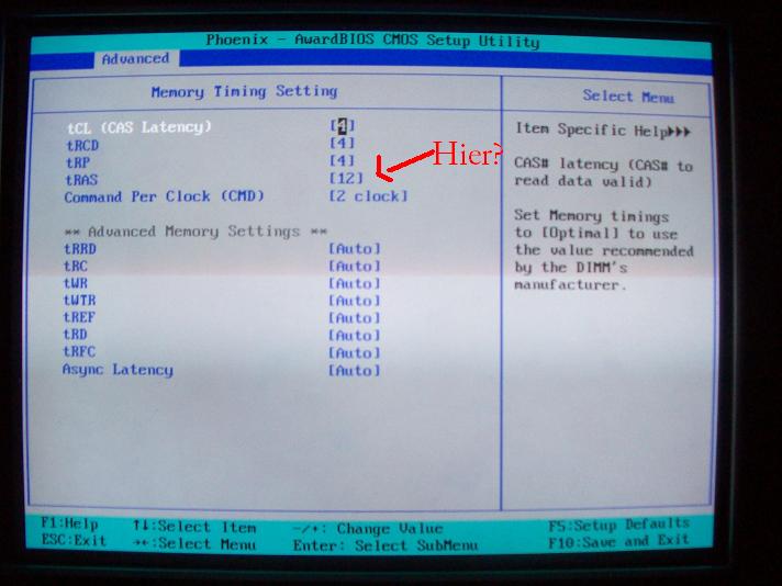

Wie man oben sehen kann steht bei tRAS 31, soll ich das dann bei mir auch einstellen:
Oder soll ich das wie bei Geizhals gezeigt auf die Timings 5-5-5-18 stellen?

... unter "Memory" (CPU-z) stehen die Werte, die momentan im Bios eingestellt sind. Unter "SPD" stehen die Werte die für den Speicher korrekt sind. Wenn 5-5-5-18 angegeben sind, dann stell tRas lieber auf 18.
Wenn du die CPU so kühlen kannst, dass sie unter Volllast70-75°C nicht übersteigt wäre das gesünder.

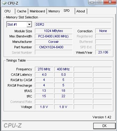

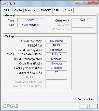

Ich habe mal unter SPD nachgeschaut, da sind zwei Wert, sind das Min- und Maxwerte oder welcher Wert ist davon wichtig, der linke oder rechte?
SPD-Reiter:
und hier meine eingestellten Werte im Memory-Reiter:

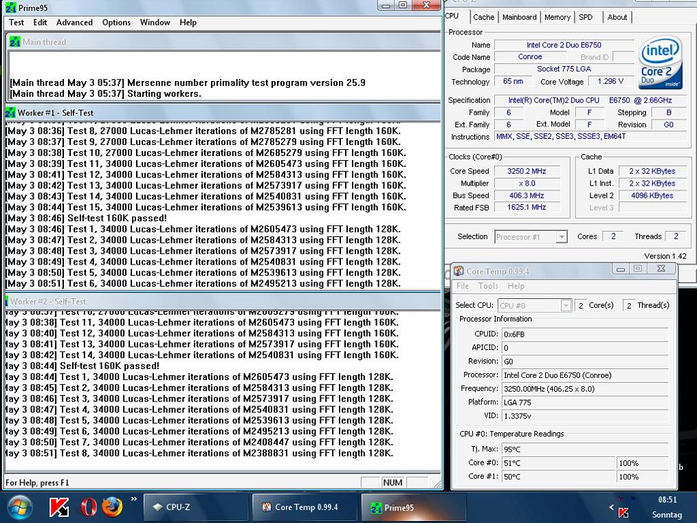

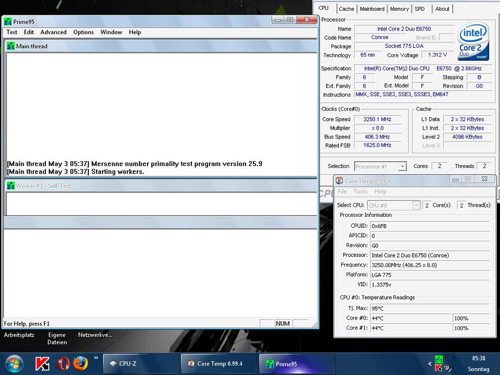

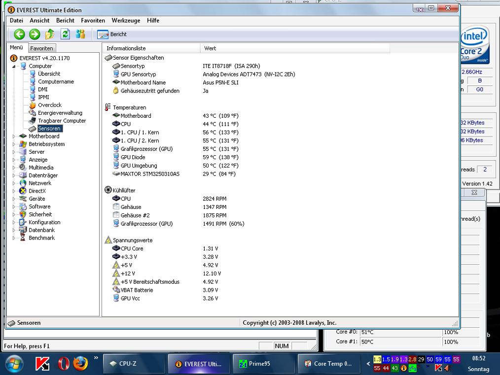

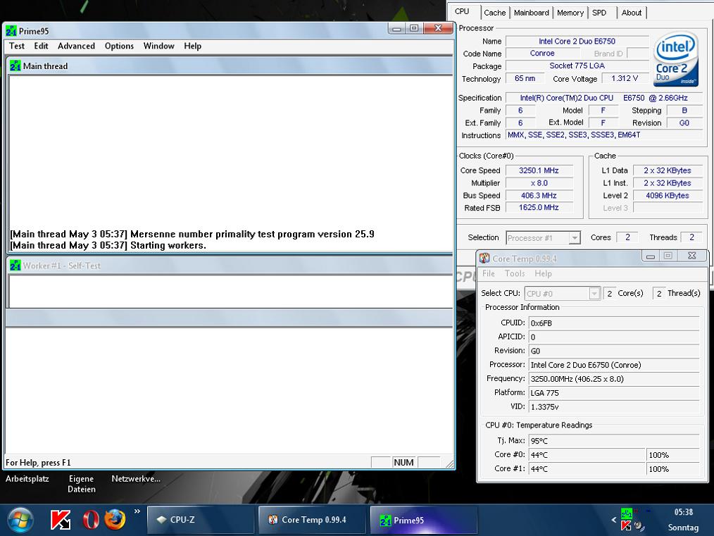

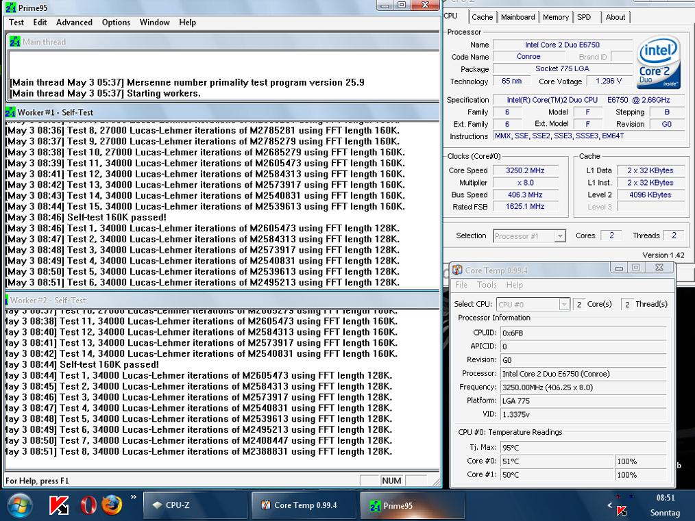

Ich habe gestern mal einen 3stündigen Belastungstest gemacht da ich meinen CPU auf 3,25 Ghz übertaktet habe, der CPU wurde nicht heißer als 51°.
Hier die Screenshots -
von Anfang:
Und hier nach über 3 Stunden:

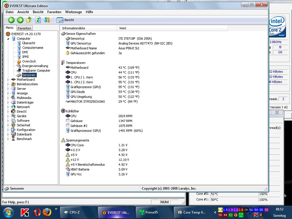

Und zur gleichen (nach 3 h) ein Everestfoto:
Ich habe den CPU ja jetzt auf 3,25 Ghz und ich wollte ihn erst einmal auf 3,4 Ghz übertakten, ist das gefährlich wenn ich direkt von 3,25 auf 3,4 gehe?
Wenn ja reicht es vlt. wenn ich auf 3,3 Ghz erhöhe und eine halbe Stunde teste, ihn dann wenn er keine Fehler meldet auf 3,4 Ghz übertakte und ihn erst dann noch einmal 3 h teste?
Wenn ja, reicht es wenn ich erst einmal die Wärmeentwicklung bei 3,3 Ghz, beim Belastungstest (large FFT), ne halbe Stunde lang kontrolliere und wenn die Wärmeentwicklung im Rahmen liegt auf 3,4 Ghz übertakte?
Ich wollte nur wissen ob wenn man zu große Schritte macht, die Temperatur beim Belastungstest so schnell ansteigen kann das es in einer Minute 20° heißer wird.
... gefährlich ist es nicht. Im schlimmsten Fall startet das Board nicht (CMOS clear) oder du bekommst einen Bluescreen. Probiere alles aus und taste dich ans Maximum heran. Um 20°C steigt die Temp sicher nicht an, andererseits schaltet deine CPU vor Überhitzung automatisch ab. Also auch kein Problem.

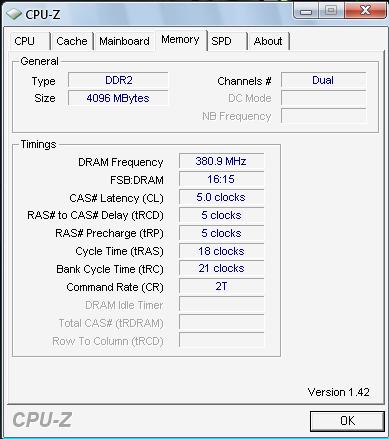

Beim Speicher hast du nur 300 Mhz (Bild 2) statt der besseren 400 Mhz (Bild 1), kannst du im Bios einstellen.
Redest du von Ram?
1) Wenn ja kann ich das einfach so umstellen?
Also von 300 Mhz auf 400 Mhz oder muss ich danach noch einen Belastungstest mit den Rams machen?
2) Und muss ich dann die Ramvoltzahl feststellen wenn ich die 300 auf 400 Mhz schalten will?
3) Ich habe gerade eben den CPU von 3,25 auf 3,3 Ghz geschaltet und bevor Windows gestartet ist, beim Ladebalken von Windows, gabs einen Freez. :(
An den Voltzahlen kanns nicht liegen da ich den Vcore auf 1,375 Volt und die NB auf 1,393 Volt gestellt habe.
Oder muss ich wieder den Vcore erhöhen?

... ja, vom Ram.
zu 1.
kein Belastungstest. CPU-z liest immer den einfachen Wert von "Double Data Ram" aus. Der effektive Ramtakt ist 400 Mhz x2 = 800 Mhz. (800 Mhz werden im Bios eingestellt nicht 400 Mhz).
zu 2.
deine Ram laufen mit 1,8V. Dürfte der Bios automatisch auch einstellen (JEDEC Standard).

den Ram auf 3.25 Ghz? Freeze klären wir wenn ich weis, was du damit meintest.

Das habe ich gemeint:
Ich habs auch oben verbessert.
Ich habe mich verschrieben, statt CPU habe ich Ram geschrieben und dann habe ich auch noch die Nummerierung vergessen. ^^
Meine Rams sind im Bios auf 800 Mhz aber darunter steht actual Memory 761,7 Mhz, wenn ich wieder auf Standard FSB 1333 schalte steht bei actual Mem 800 Mhz.
Hier mal nen Screenshot von 1625er FSB:
Hier wenn ich den FSB auf 1333 herunterschalte:
Woran kann das liegen und kann dass das Problem sein weshalb mein CPU beim 1650er FSB abstürzt?
Und wenns an den Ram liegt, was kann ich dagegen machen das er sich nicht mehr heruntertaktet?
Und hier habe ich mal nen Screenshot von meinen Bios gemacht, dort sind einige Optionen die beim anderen Bios von Soad_Flo nicht vorhanden sind, vlt. liegt da das Problem:
Und hier das Bios von Soad_Flo:
Danke im voraus.
... das Verhalten, dass die Ram nicht mehr genau 800Mhz hat (je nach FSB), ist Normal. Allerdings kann ich dir nicht sagen warum.
