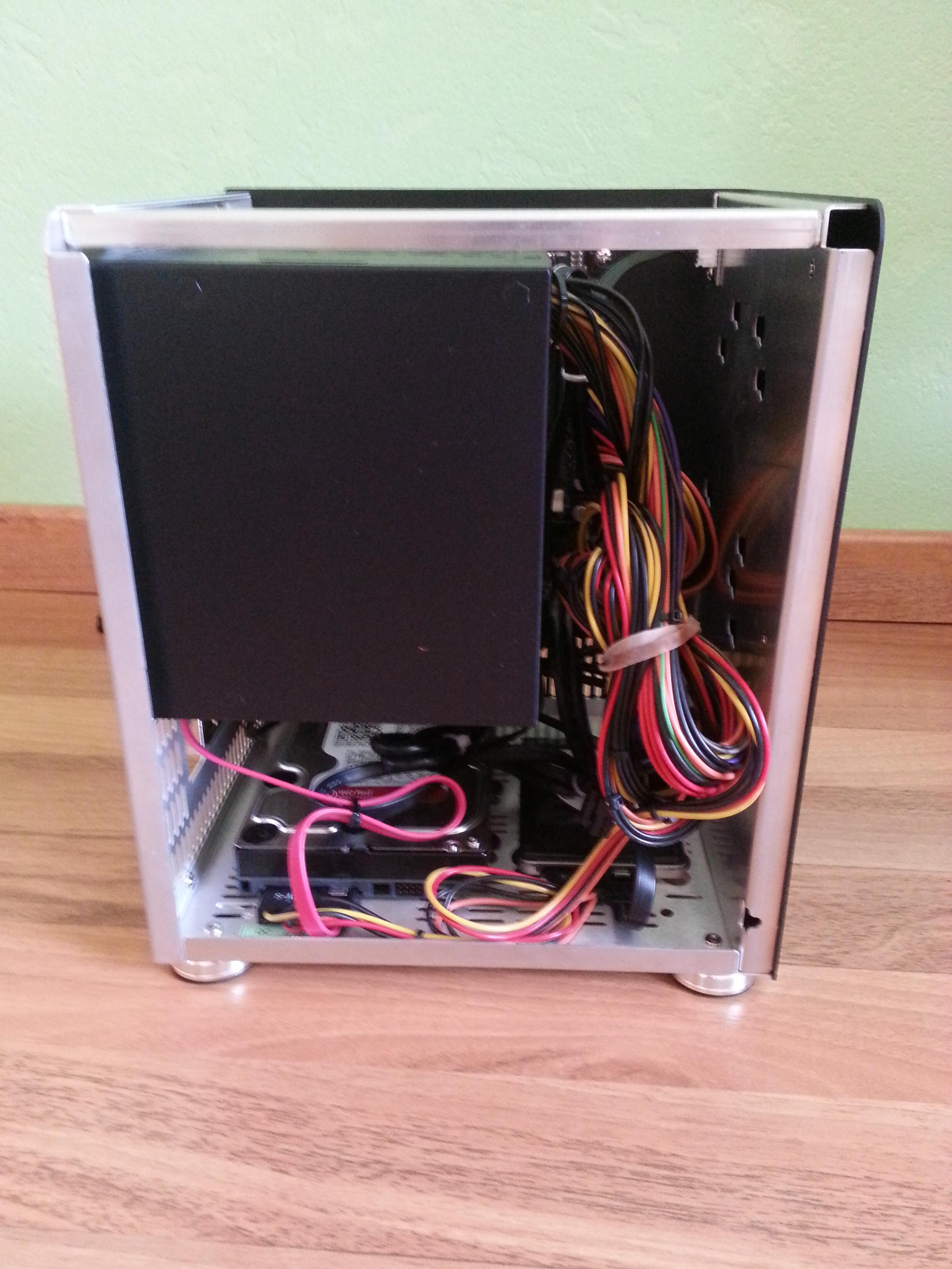

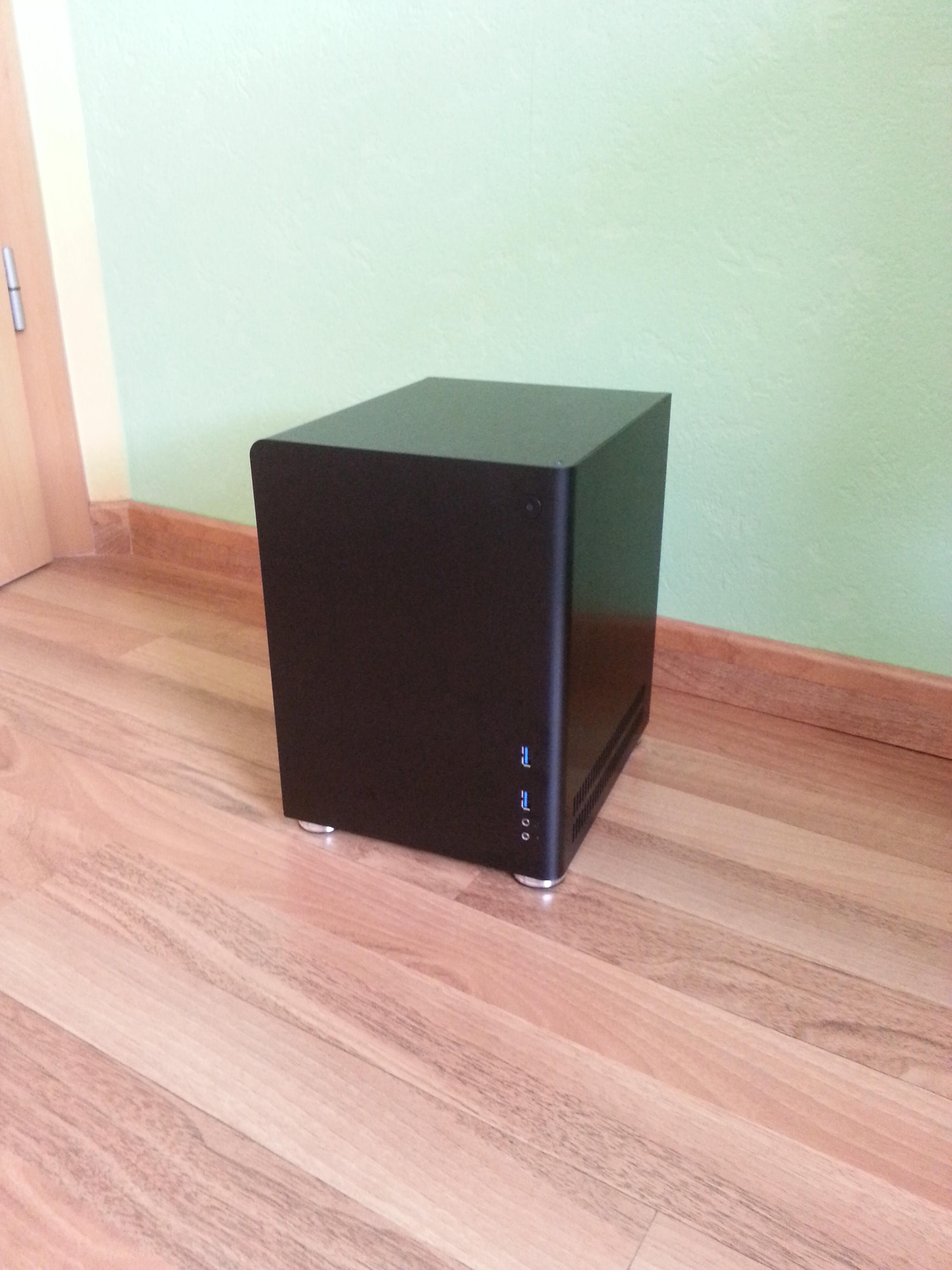

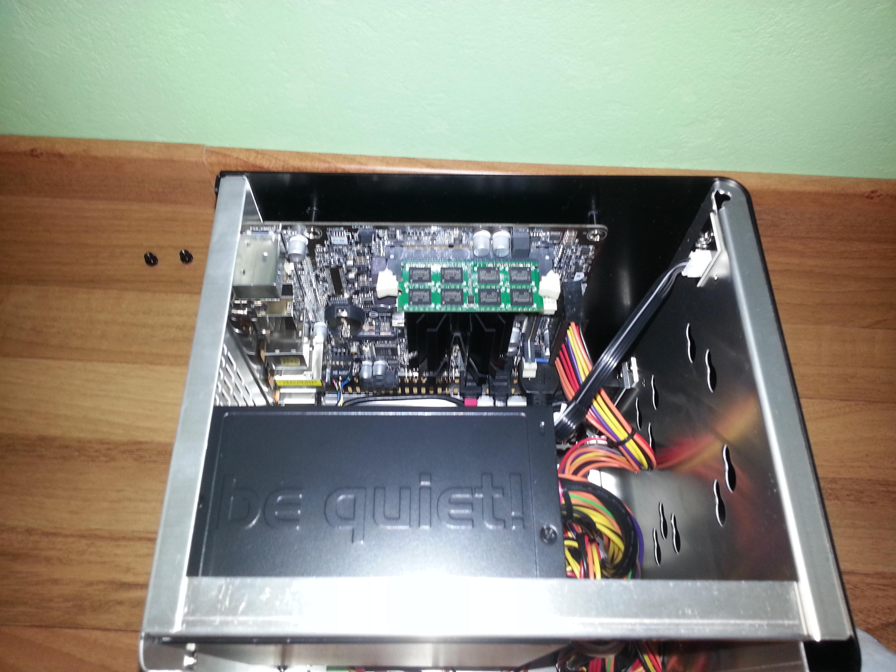

Aufbau
Es war das erste Mal, dass ich einen PC komplett zusammengebaut habe und nicht nur Teile austauschte. Nachdem ich alle Teile ausgepackt habe, fing ich an alles zusammenzubauen. Das große ATX-Netzteil in ein Mini ITX Gehäuse zu montieren war etwas frickelig, klappte aber zum Schluss. Die SSD und HDD wurden am Boden des Gehäuses mit Schrauben und "Vibrationsschutzgummis" eingeschoben. Auf einen Lüfter wurde verzichtet. Dieser wird bisher nicht benötigt. Das Mainboard mit dem Abdeckbleck zu montieren verlief ebenfalls schnell und problemlos. Bei allen Teilen wurden verständliche Anleitungen mitgeliefet. Man konnte eigentlich gar nichts falsch machen. Im großen und ganzen verlief alles sehr einfach. Nach ca. 45 Minuten war alles zusammengebaut und ich konnte den Server in Betrieb nehmen.
Einige Bilder hierzu:

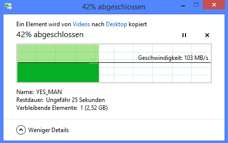

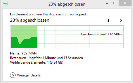

Performance
Kopiert wird eine .iso mit 4,5GB.
Lesen
Schreiben

Et voila:

Wie ist deine Performance lesen/schreiben so?

Performance Bilder habe ich eignefügt. Übertragen wurde eine .iso mit 4,5GB
