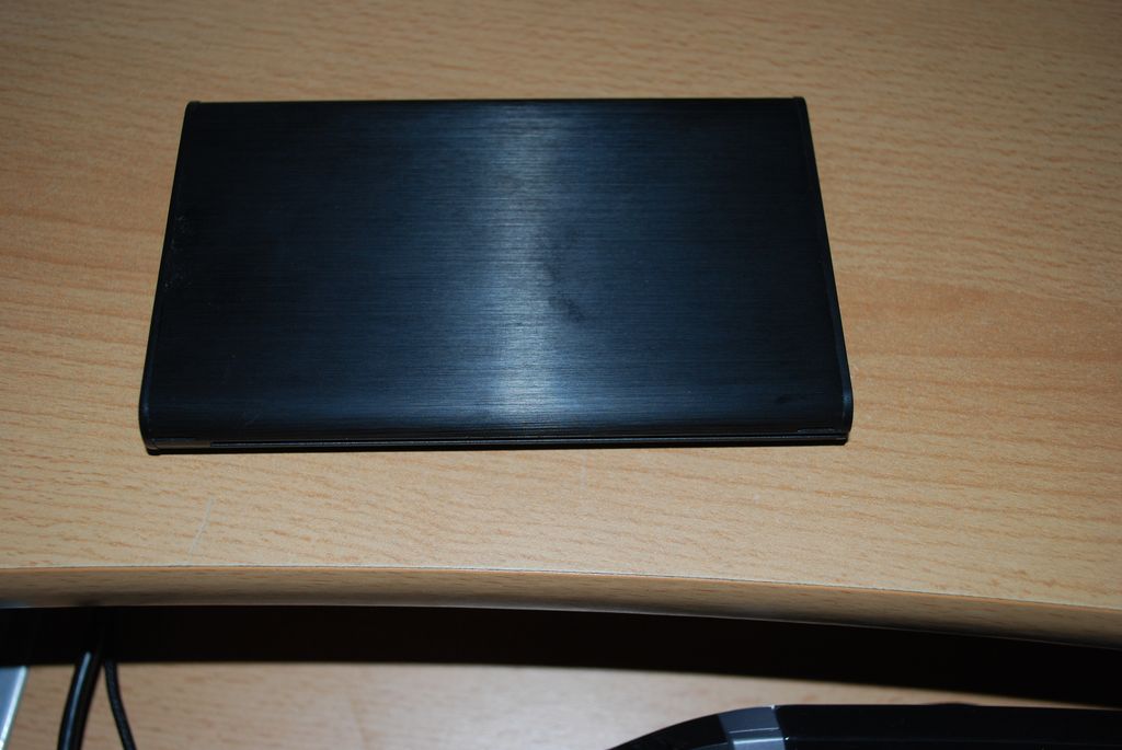

@Rach78: Ich hab das Gehäuse nun auch seit fast einem halben Jahr. Also schlecht verarbeitet kann ich n icht bestätigen, auch die Aussage das das Gehäuse nach 2-3 mal raus rein aussieht wie,.. kann ich nicht teilen.
Mein GEhäuse ist aus einem Raualuminium mit fasern, weiß nicht wie ich es besser beschreiben soll, ach ich mach einfach ein Bild.
Daher sieht man die schiebespuren nicht so wie bei einer glatten Oberfläche.
