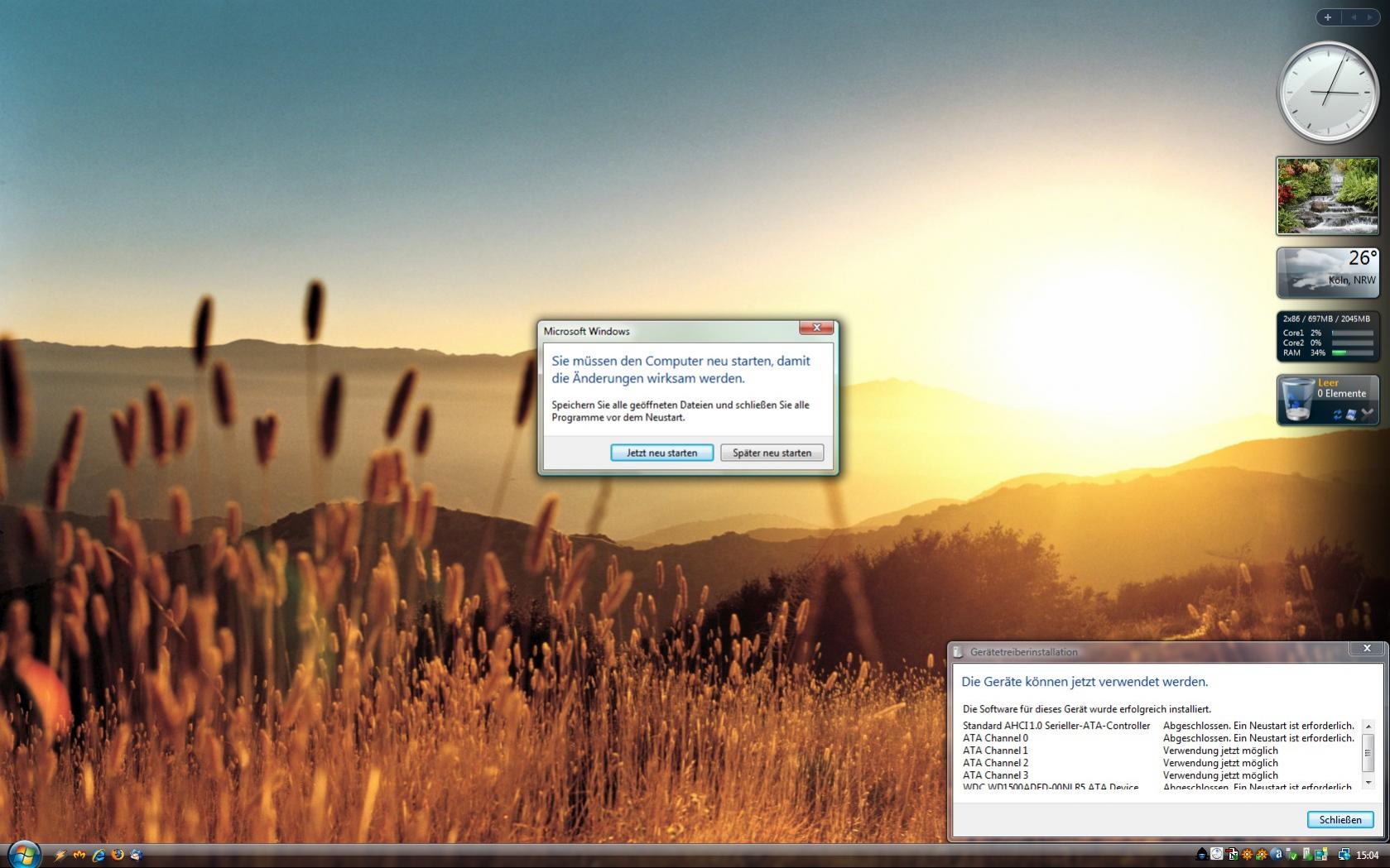

Danke für den Hinweis, Anaxagoras. Also man muss kein Nerd sein, aber ich hab mal gegoogelt und konnte das Problem schnell und einfach lösen. Es gibt zwei der besagten Threads im Gigabyte-Forum:
Könnte man in den Bericht übernehmen. Das ganze geschah bei mir mit der Southbridge Intel ICH7. Das Vorgehen bzw. die oben verlinkten Tips aus dem Gigabyte-Forum beziehen sich auch auf spätere Chipsätze von Intel.
- Tipp ! AHCI unter ICH8R einrichten (SATA2/NCQ) für WinXP #1
- Tipp ! Installationshilfe Vista™ für alle P965 bis X48 #1
Lösung: Fehlermeldung "STOP 0x0000007B INACCESSIBLE_BOOT_DEVICE"

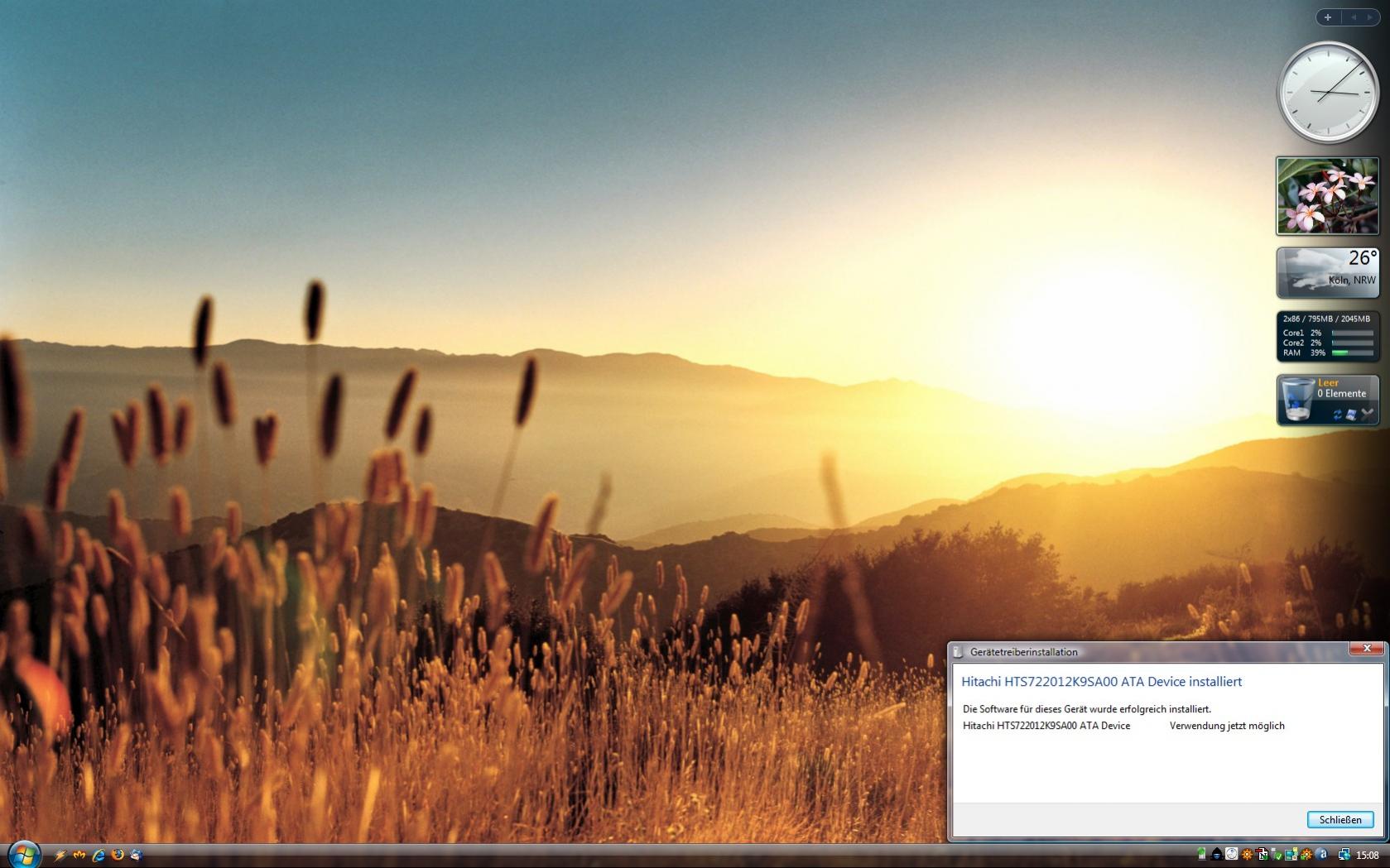

Danach lässt sich Vista mit AHCI booten und die SATA-Laufwerke werden neu erkannt und installiert (s. erster Screenshot). Nach einem Neustart konnte ich nun auch das externe SATA-Laufwerk im laufenden Betrieb verbinden, welches dann ebenfalls erkannt und installiert wird (s. zweiter Screenshot).1. Beenden Sie alle Windows-basierten Programme.
2. Klicken Sie auf Start, geben Sie regedit im Feld Suche starten ein, und drücken Sie anschließend die [EINGABETASTE].
3. Wenn das Dialogfeld Benutzerkontensteuerung eingeblendet wird, klicken Sie auf Fortsetzen.
4. Klicken Sie auf den folgenden Unterschlüssel in der Registrierung: HKEY_LOCAL_MACHINE\System\CurrentControlSet\Services\Msahci
5. Klicken Sie im rechten Fensterbereich in der Spalte Name mit der rechten Maustaste auf Start, und klicken Sie anschließend auf Ändern.
6. Geben Sie im Feld Wert den Wert 0 ein, und klicken Sie anschließend auf OK.
7. Klicken Sie im Menü Datei auf Beenden, um den Registrierungseditor zu beenden.
