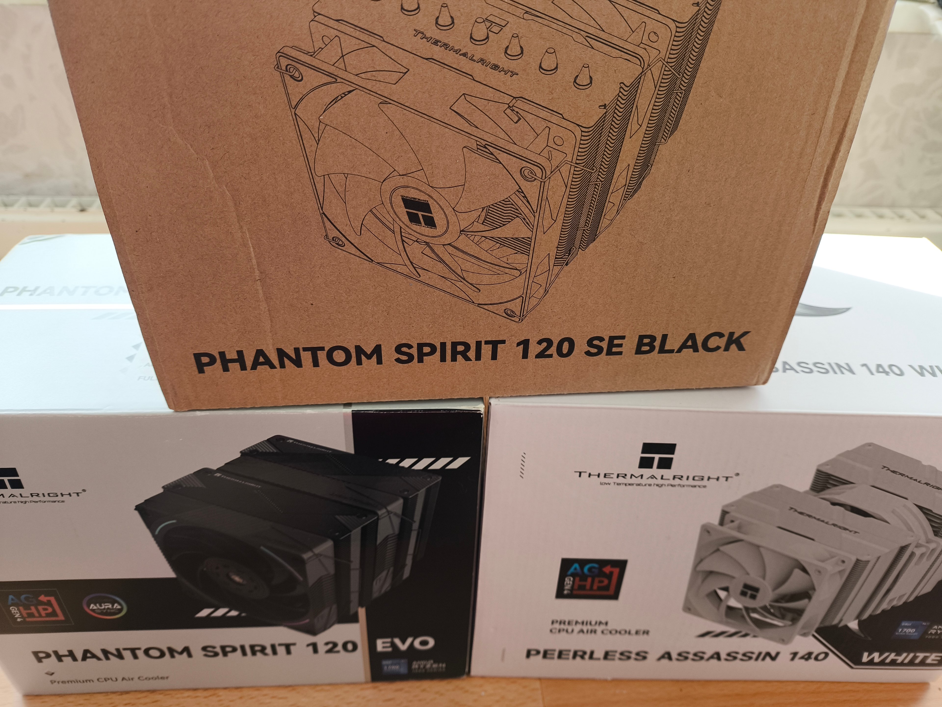

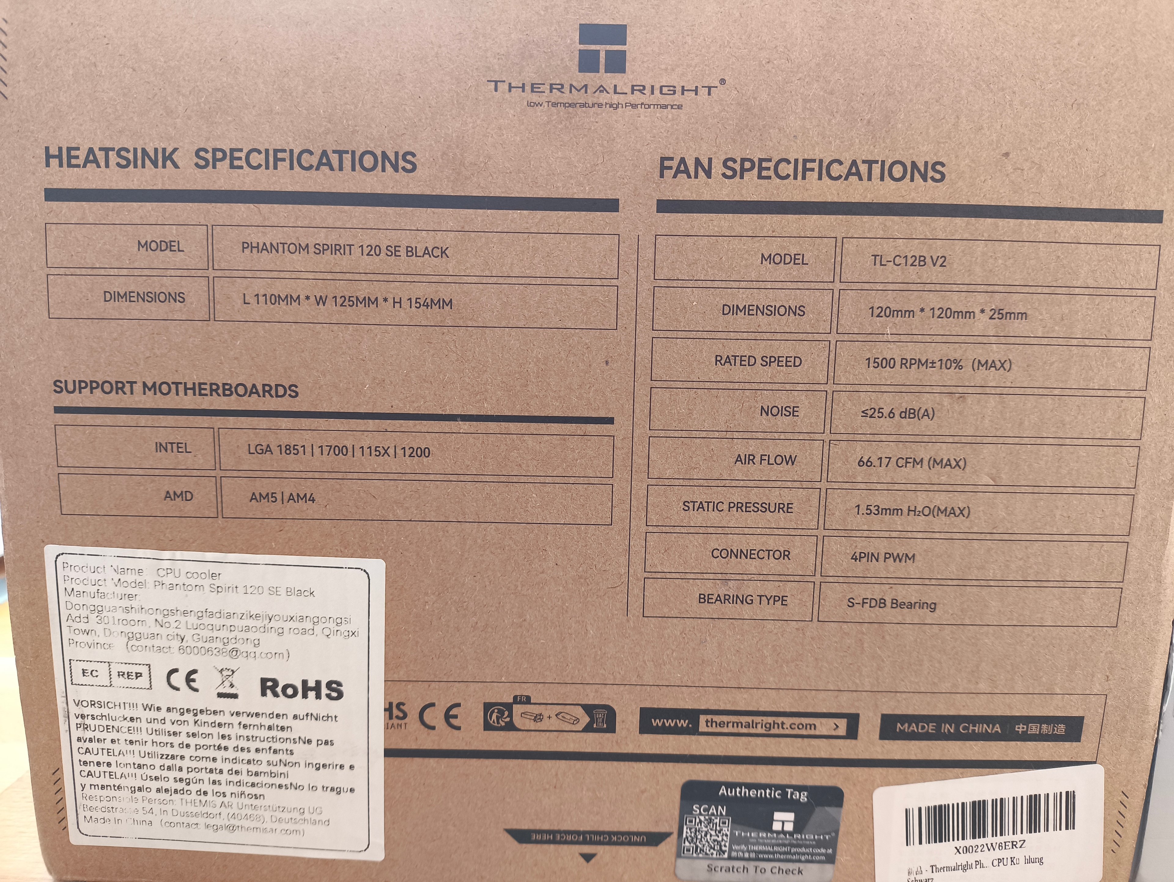

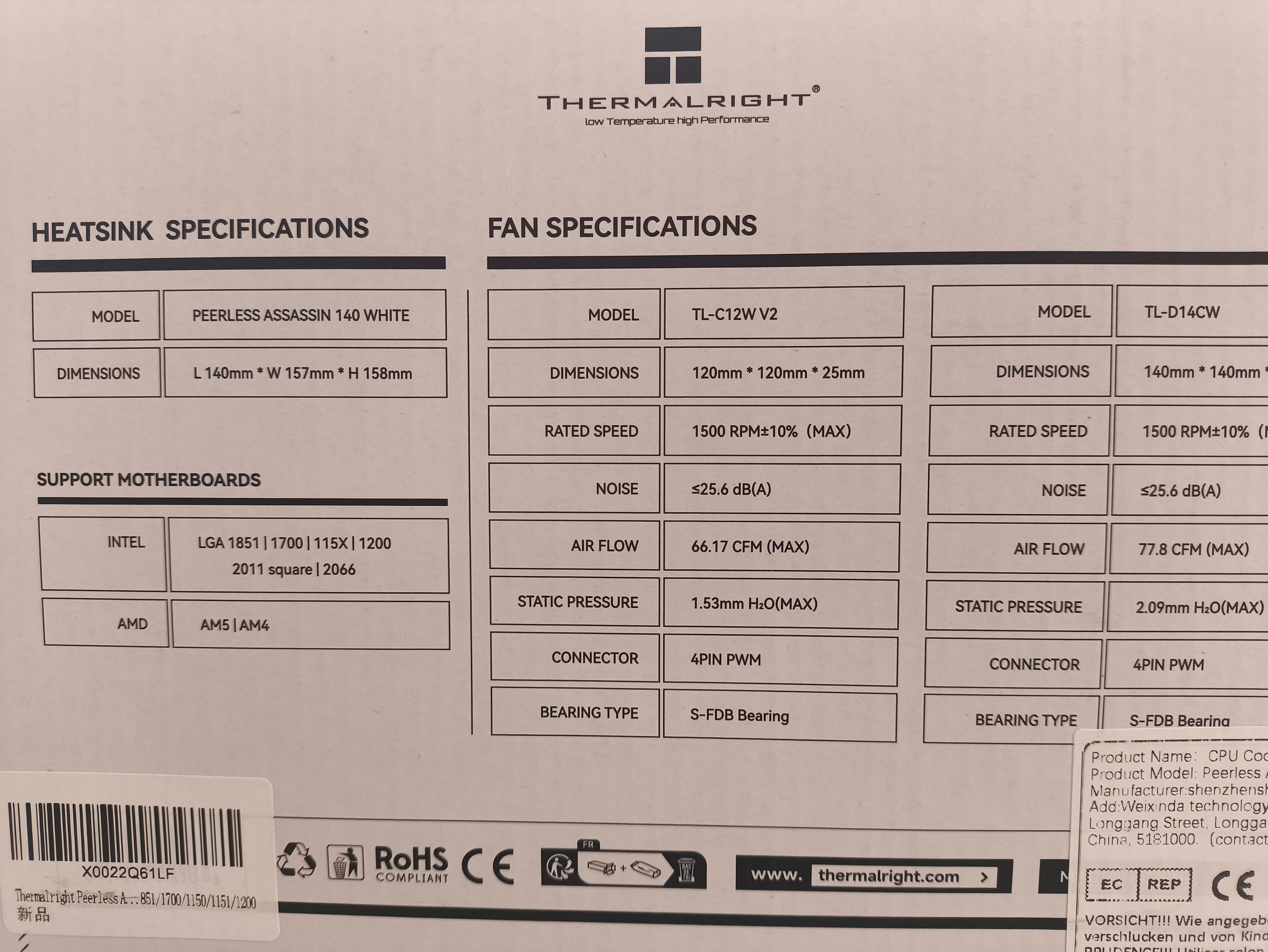

Ich habe diese drei bei mir verbaut:
Der PS120EVO zeichnet sich primär durch die beiden Lüfter aus, die bis 2200 U/min. Sekundär durch die Abschlussplatte über den Heatpipes. Wie man an der Drehzahl sieht, geht es bei dem um Kühlleistung, nicht
um Laufruhe.
Der PS120SE ist deutlich billiger, kühlt kaum schlechter, höchstens bei Vollast 1 bis 2 Grad C weniger, die Lüfter bleiben mit 1500 U/min relativ ruhig.
Geheimtipp ist der PA140. Der hat zwar nur 6 Heatpipes, was aber durch den 140 mm Lüfter in der Mitte relativiert wird. Meiner Erfahrung nach (5800X, 5700X3D) ist die Kühlleistung mit dem PS120SE vergleichbar.
Falsch machst du mit keinem was. Es sei denn, beim PS120 Evo würden dich die 2200 U/min stören. Wenn du die der Lautstärke wegen sowieso in der Lüfterkurve limitieren willst, kannst du auch gleich den PS120SE nehmen. Es sei denn, dein Gehäuse hat einen relativ schlechten Airflow, dann könntest du vom hohen statischen Druck des PS120EVO profitieren. Und die Lüfter haben eine sehr zurückhaltende und schmale RGB-Beleuchtung. Wenn du das ganze Gehäuse einheitlich mit diesen Lüftern ausstattest und dann eine Farbe statisch einstellst, gefällt das meist sogar Leuten, die mit RGB-Kirmes sonst nichts anfangen können. Ich habe das mal in einem Montech Heritage gesehen, da wirkte das richtig edel.
