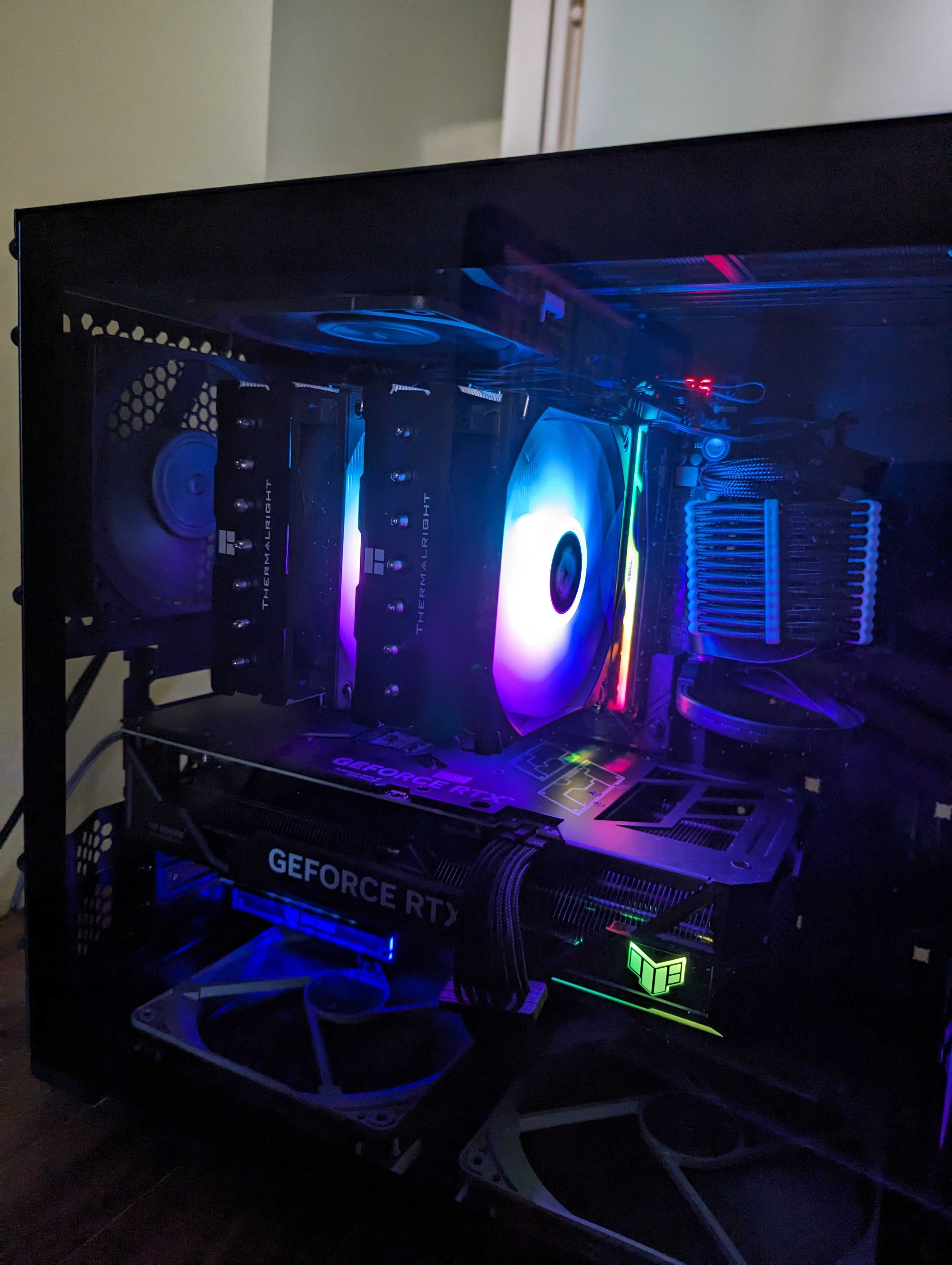

Also ich kann leider nur einen Lüfter Montieren da der 2. direkt über dem RAM ist, was Mist ist. Beim Noctua war das versetzt, was hier bei dem Kühler nicht geht, leider. Die Temps im Idel sind in etwa gleich erst mal, aber das Gehäuse ist gerade auch offen. Als ich noch den NH-D15 hatte, konnte ich auch nur 1 Lüfter verwenden, aber der war etwas besser, klar mehr Kühlfläche auch. Unter last wenn alle Lüfter voll drehen sind meine Temps auch besser ebenfalls Gehäuse offen. Muss mal alles einstellen wie beim Noctua, dann kann ich erst wirklich vergleichen. Aber in dem Szenario komme ich nicht üver 83 Grad was gut ist bei CB23 und 3 Durchläufen.
Ich kann denn 2. Lüfter schon darauf machen, aber dann sieht man den RAM nicht mehr und der Lüfter ist auch etwas weiter oben. Der CPU Lüfter ist aber nicht so schlecht, bei 700rpm höre ich fast nichts. Kein rattern oder so.
Edit: Wegen der Laufrichtung so hatte ich mir ein Video angeschaut und da soll das Logo vorne sein, also sichtbar. Habe jetzt mal den 2- Lüfter dran gemacht. Eingestellt soweit und Gehäuse ist zu. Mal schauen was sich nun tut mit dem Temps.
Wenn das Gehäuse mal zu ist und selbst mit 2. Lüftern ist es nicht besser als beim Noctua wo ich den Ram auch sah noch. Idel ist wieder bei 45 Grad. Bei last jetzt sogar schlechter, habe 89 Grad und bin daher am Limit. also ich kann nicht sagten das der Phantom 120 SE besser ist als der NH-U12a, sehr schade. 50 Euro für nichts. Ram Kompatibilität ist viel schlechter. Einziger Vorteil die Lüfter sind brauchbar und Leuchten, naja.
Werde mir morgen wieder denn Noctua darauf machen, weil der mir besser gefällt.
@Schrotty74 Es wundert mich schon, dass in deinem Fall der NH-U12A bessere Temperaturen liefern soll. Aber mindestens noch mehr wundert mich, dass bei dir der Unterschied zwischen offenem und geschlossenen Gehäuse beim Cinebench (wo nicht mal GPU-Abwärme hinzukommt) so ungewöhnlich hoch ist. Da scheint der Airflow nicht so gut zu sein.
Der U12a ist nicht besser, der Phantom liefert halt dasselbe ab. Der Airflow ist bei mir sehr gut. Ist auch ein relativ kleines Gehäuse (Lian Li Air Mini) und ich habe vorne 2x rein, unten 2x rein, hinten 1x und hinten/oben auch 1x. Also was soll man da noch besser machen?? Könnte oben noch einen 2. dazu machen was aber keinen Einfluss hat da schon mal gehabt so. Die Temperaturen sind bei beiden Ident quasi im Idel als auch last. Ich bilde mir aber ein, das die Lüfter vom Phantom leiser sind, bei gleicher Drehzahl in etwa, was mich wundert, denn die Lüfter vom U12a gehören zu den besten überhaupt.
