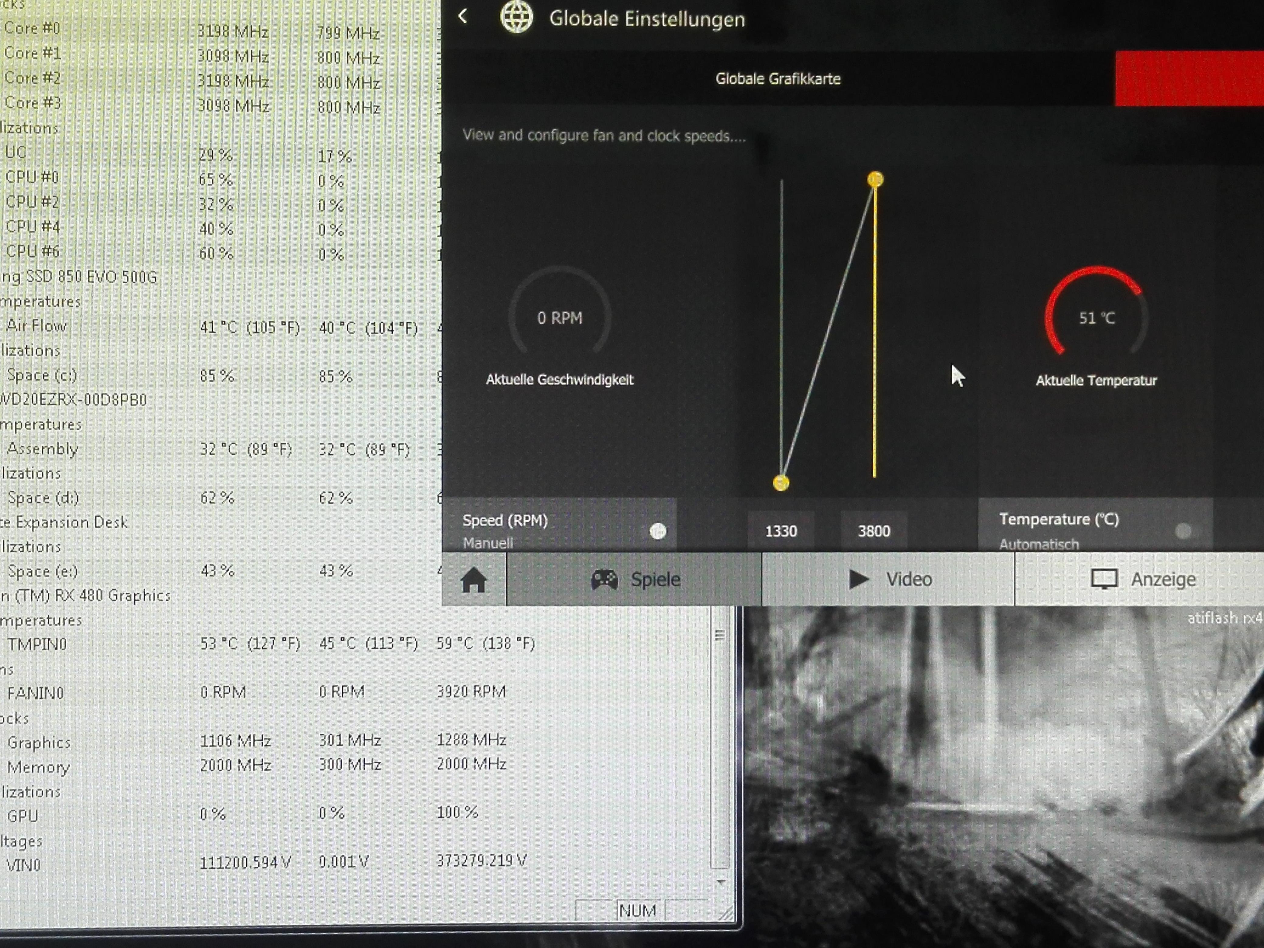

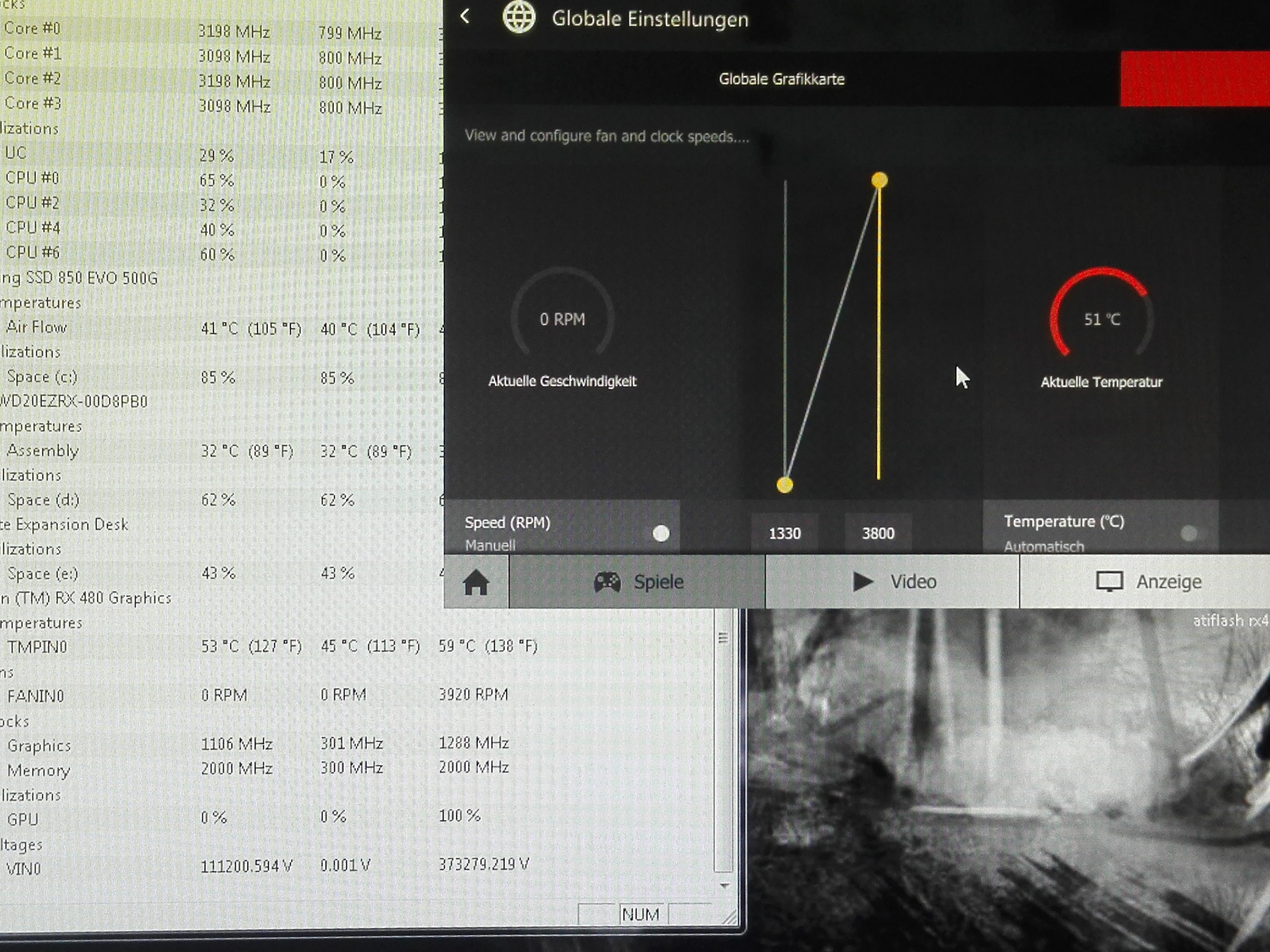

Gebt euch das mal, das ding dreht sogar über den Maximalwert: IMG_20160830_224027[1].jpg
3935 RPM und Einstellen kann ichs nur bis 3800 (eingestellt war 1700)
EDIT: Inzwischen 3980
edit edit: 3994...steigend
Das da ein paar Umdrehungen mehr sind kann schon sein. Jeder Lüfter hat eine Toleranz (5-10 Prozent). Das nächste Problem ist die Elektronik für das Tachosignal. Auch da sind Toleranzen vorhanden. Kann schon sein das zum Beispiel ein Lüfter lt. Software 4000 Umdrehungen angeblich läuft, real können es aber auch nur 3700 Umdrehungen oder auch 4400 sein. So genau darf man das nicht nehmen.
Auf alle Fälle scheint Deine Grafikkarte hinüber zu sein oder auch das Bios beim Zurückflashen fehlerhaft.
Haste schon mal den Biosschalter umgestellt, damit das Bios der Karte aktiv ist, an dem Du nicht geflasht hast?
Außerdem ist das nur der Spitzenwert lt. Deinem Screenshot, der nur für kurze Zeit (Millisekunden)aufgetreten ist. Das kann durchaus normal sein.
Seltsam ist allerdings die niedrige Temperatur. Irgendwas an Deiner Karte liefert der Steuerelektronik falsche Werte, da die Karte bei gerade mal 59 Grad den Lüfter auf 3900 Umdrehungen laufen lässt. Bei 59 Grad wäre eher ein Stillstand oder vielleicht 700-1200 Umdrehungen normal. Eventuell beschädigtes Bios, fehlerhafte Treibersoftware oder Hardwaredefekt.
Wie gesagt, benutze mal das noch nicht geflashte Bios auf Deiner Karte.
Wenn nun Alles nicht hilft, dann als defekt zurück zum Händler.
Mir ist gerade aufgefallen, daß die Spannungsangaben völlig daneben sind. Scheinbar läuft Deine Karte mit Hochspannung. 373279 Volt ;) . Also entweder ist die Software zum Auslesen der Werte der Grafikkarte zu alt oder liefert ein Steuerchip / Bioschip auf Deiner Grafikkarte völlig falsche Werte. Deshalb schalte doch bitte auf das unberührte Bios um, falls noch nicht geschehen.
