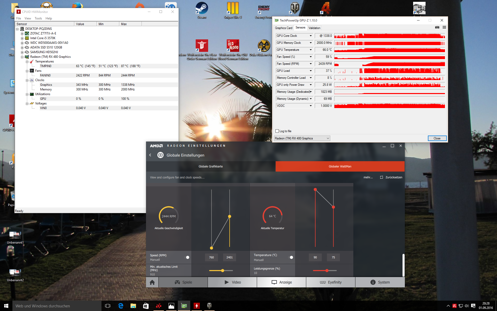

Habe gerade mal meine Umdrehungen auf ca. 2400 begrenzt. Karte ist ein bisschen zu hören, aber nicht störend. Geht aber für mich absolut in Ordnung. So gut wie alle vergangenen Grafikkarten bei mir waren da lauter. Beim Spielen ist die Karte maximal auf 87 Grad gegangen ( Black Editionen Bios mit 1338 Mhz). Meistens waren es 84 - 85 Grad. Allerdings ab reichlich 80 Grad wurde der Takt von 1338 Mhz etwas gedrosselt - der pendelte dann zwischen 1260 und 1300 Mhz. Ich habe mal einen Screenshot angehangen. Vielleicht nutzt Jemanden die zu erkennenden Einstellungen.
