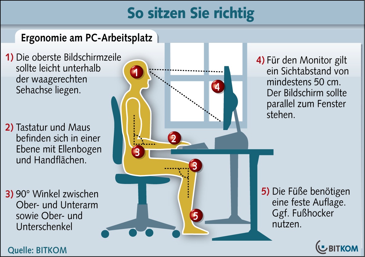

Auch der optimale Abstand zum Monitor ist wichtig. Wenigstens 50cm Abstand. Aber auch nicht zu weit weg, denn das Auge soll in Bewegung bleiben, es soll nicht immer nur auf einen Punkt starren. Siehe auch hier:
Nicht auf dem Bild: Der Bildschirm sollte auch leicht nach hinten angewinkelt sein, also Bild Ober- und Unterkante etwa gleichweit vom Auge entfernt.
