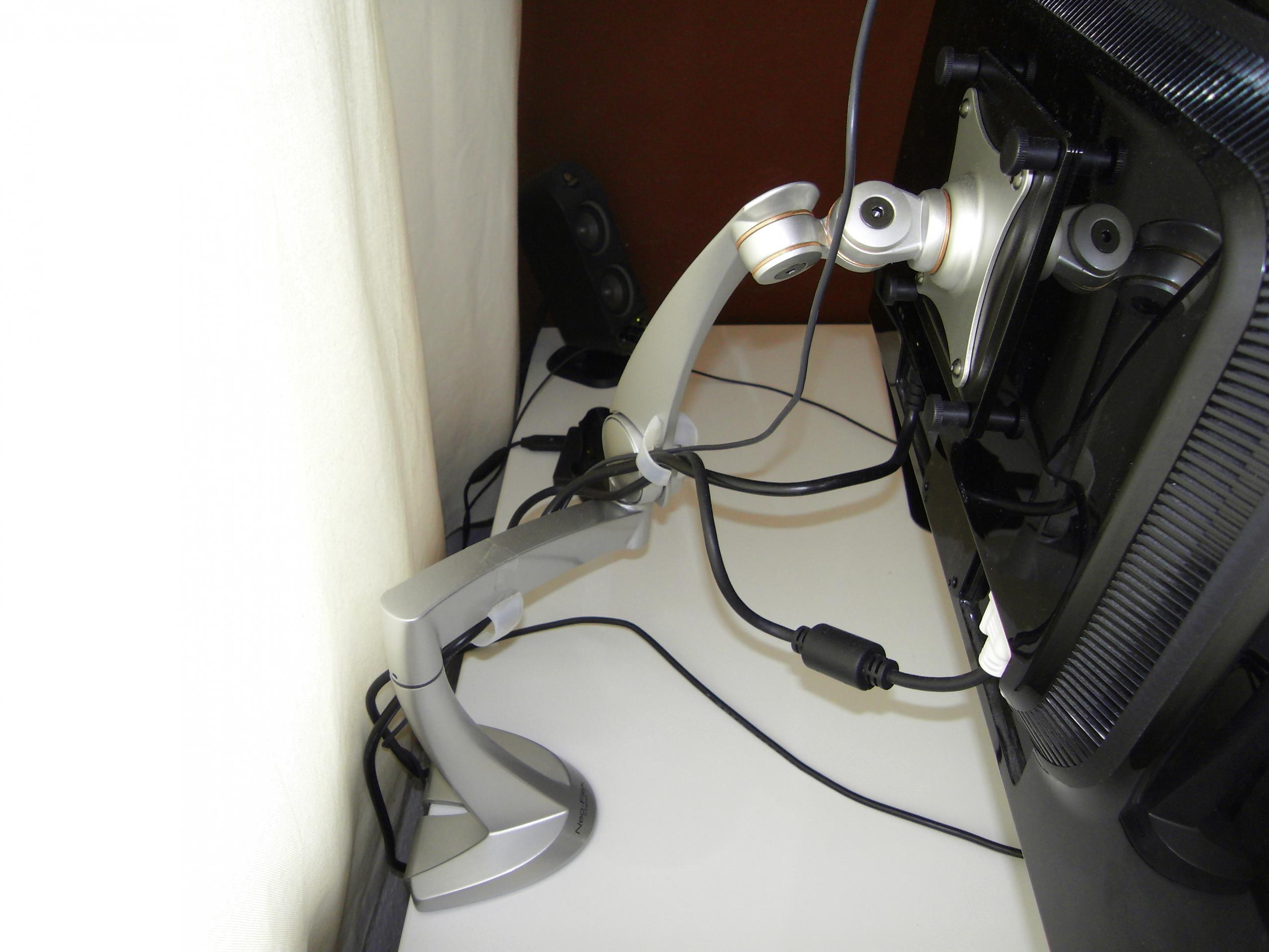

Der Hauptarm wirkte erst klapprig auf mich durch die Plastikteile und nicht sehr vertrauenswürdig. Die Plastikummantelung ist aber nur angeklipst, drunter befindet sich aber massives Metall und der Federmechanissmus!
Gibt also absolut nix zu meckern. Unten an der Plastikummantelung ist auch noch der Kabelkanal drunter welcher durchaus notwendig ist, sonst würden die Kabel ja einfach vom TFT runterhängen.

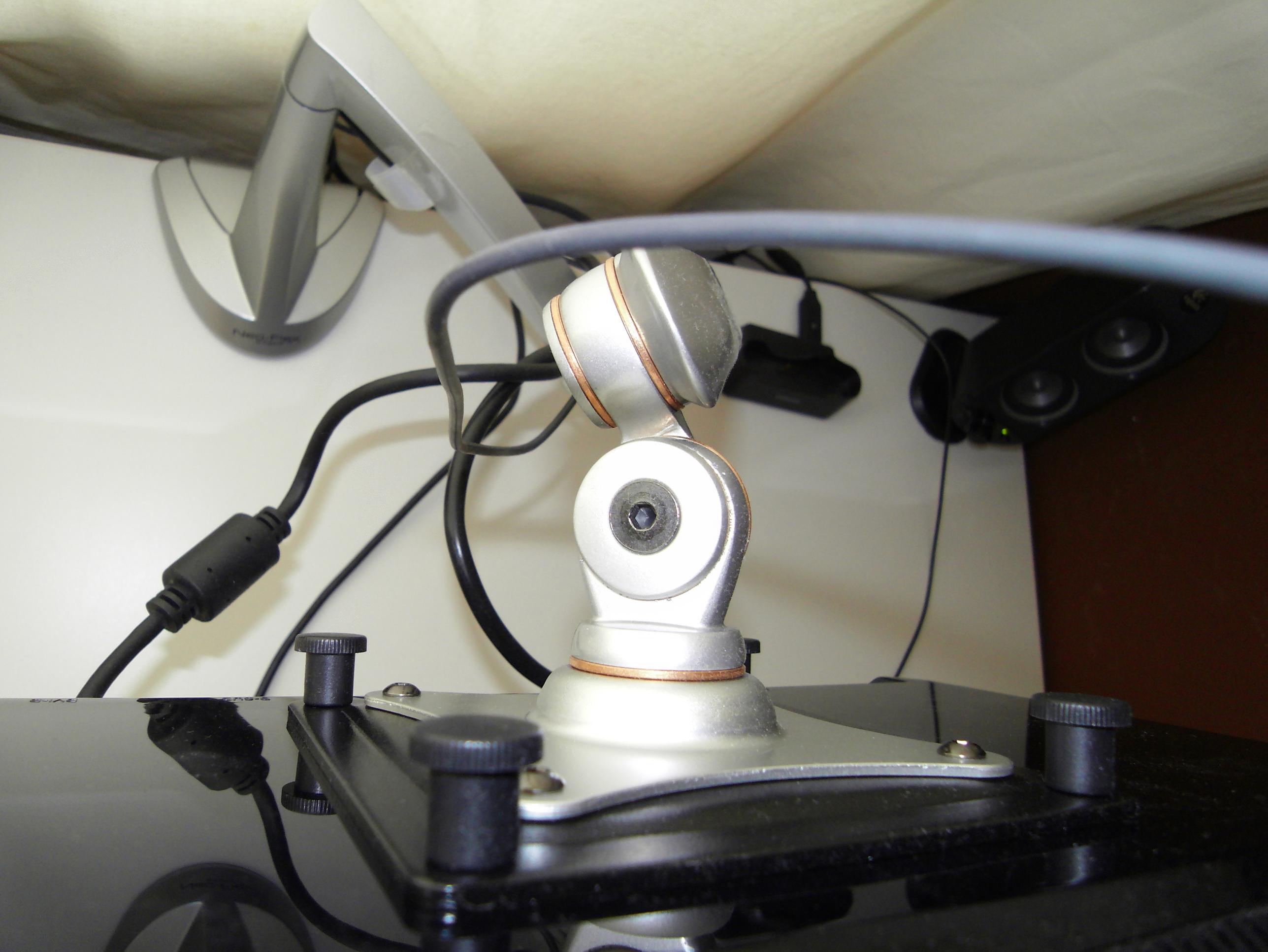

Die Montage war in ein paar Minuten abgeschlossen und ist so einfach das ich dazu nix weiter sagen muss (sieht man ausserdem im youtube video), am längsten hatte wirklich gedauert rauszufinden welche Schrauben man drehen muss um die Federn zu spannen und nochmal ein paar Minuten dazu um den orginal Standfuß vom TFT zu demontieren.
Einmal gibt es die Möglichkeit die Halterung an der Tischkannte zu verschrauben (selber Mechanismus wie bei Lenkrädern)
oder ein Loch in den Tisch zu bohren und von unten verschrauben z.b. wenn man hinten garkeine Tischkannte hat!
Aber dann würd ich wohl eher eine Verschraubung mit der Wand bevorzugen als Löcher in den Tisch zu bohren, dazu muss der Tisch halt auch nah genug an der Wand stehen, nicht so wie bei mir mitten im Zimmer.

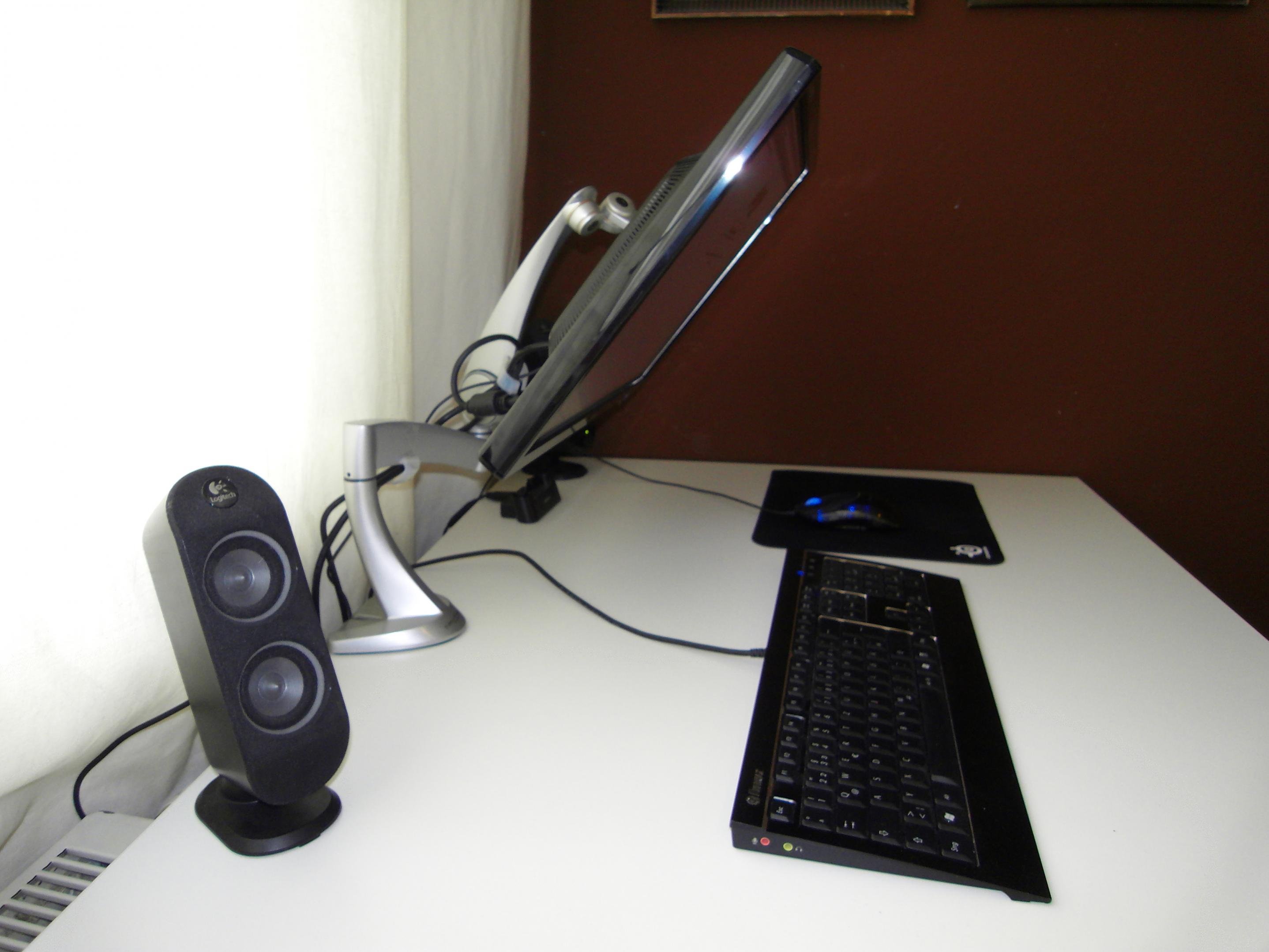

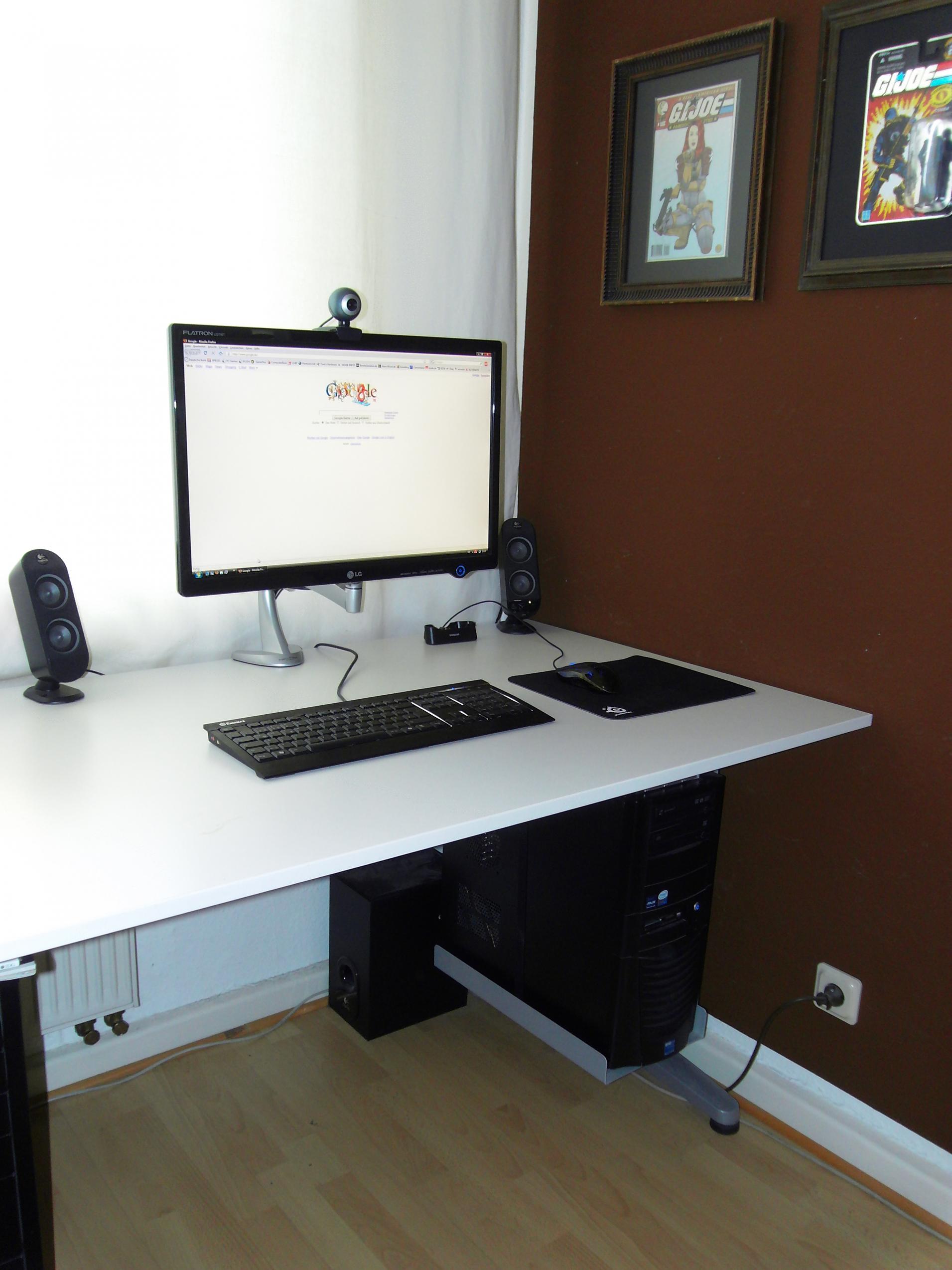

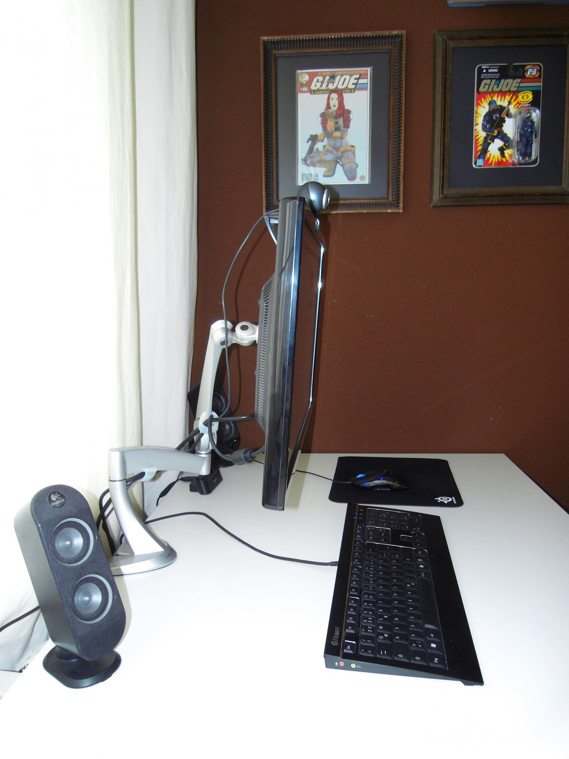

Von dem LX hätte ich nicht mehr erwarten können, er hat wirklich alle Erwartungen erfüllt und alle meine Wunschpositionen kann er leicht einnehmen. (siehe Bilder!)
- Contra
Das einzige was ich dem LX wirklich ankreiden kann, (was aber nicht störend ist in der Praxis) man kann ihn 75° nach Oben drehen (übertrieben viel) aber nach Unten nur -5° das ist wirklich nicht sonderlich viel, nach oben weniger und nach unten mehr wär ausgeglichener und die Feder wär immernoch die selbe geblieben.
Bei jedem TN Panel wird das Bild oben dunkler umso weiter man von unten schaut. Wer jetzt wie ich in der *Gammelposition* vor dem PC fast schon drunter liegt wird das nur zu gut kennen!
-15° oder mehr hätten da ruhig drinn sein dürfen, +75° ist völlig übertrieben für die TFT nutzung. Jedoch ist der Arm auch als Laptophalterung erhältlich da braucht man solche winkel wieder... das ist wohl ein Kompromiss für die Massenproduktion.

Womit ich nicht gerechnet habe ist die Verkabelung, ich brauche ein längeres Strom, VGA und DVI Kabel! Die zusätzliche Länge von dem Arm muss das Kabel ja auch mitmachen ohne irgendwo rauszureissen (bevorzugt aus dem Kabel-Kanal)...
